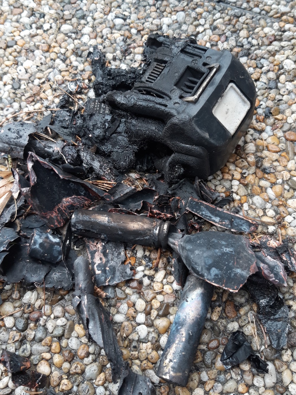

Včera jsem měl neplánovaný ohňostroj :shock:
Náhodou jsem si všiml nepatrného dýmu stoupajícího z baterky. Vytáhl jsem ji rychle z nabíječky a běžel s ní ven. Už jsem to nestihl :(
Rána, ohnivá koule, neštěstí mi vypadla z ruky. Podařilo se mi ji vykopnout na zahradu. Během minuty explodovalo postupně 8 článků. Dva leží na střeše, další asi u sousedů.
Teď budu mít z Li-Ion článků respekt
Byla to moje blbost. Měl jsem si baterku zkontrolovat a né ji hned nabíjet (vratky z Amazonu)
Mám ještě další, tak jsem je kuchnul. Příčinou byl vybitý první článek. Napájí se z něho procesor který simuluje elektroniku Makity. Dlouhodobým skladováním se vybil a tak vyšší napětí při nabíjení ostatní články uvařilo. Elektronika nehlídá nabíjení ani vybíjení, články jsou připojeny přímo na kontakty.

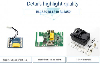

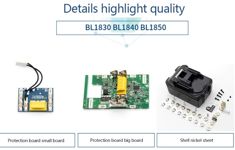

Čínští soudruzi dobře vědí co v tom je a nabízejí i chytřejší střeva.
Našel jsem to teď na Aliexpres

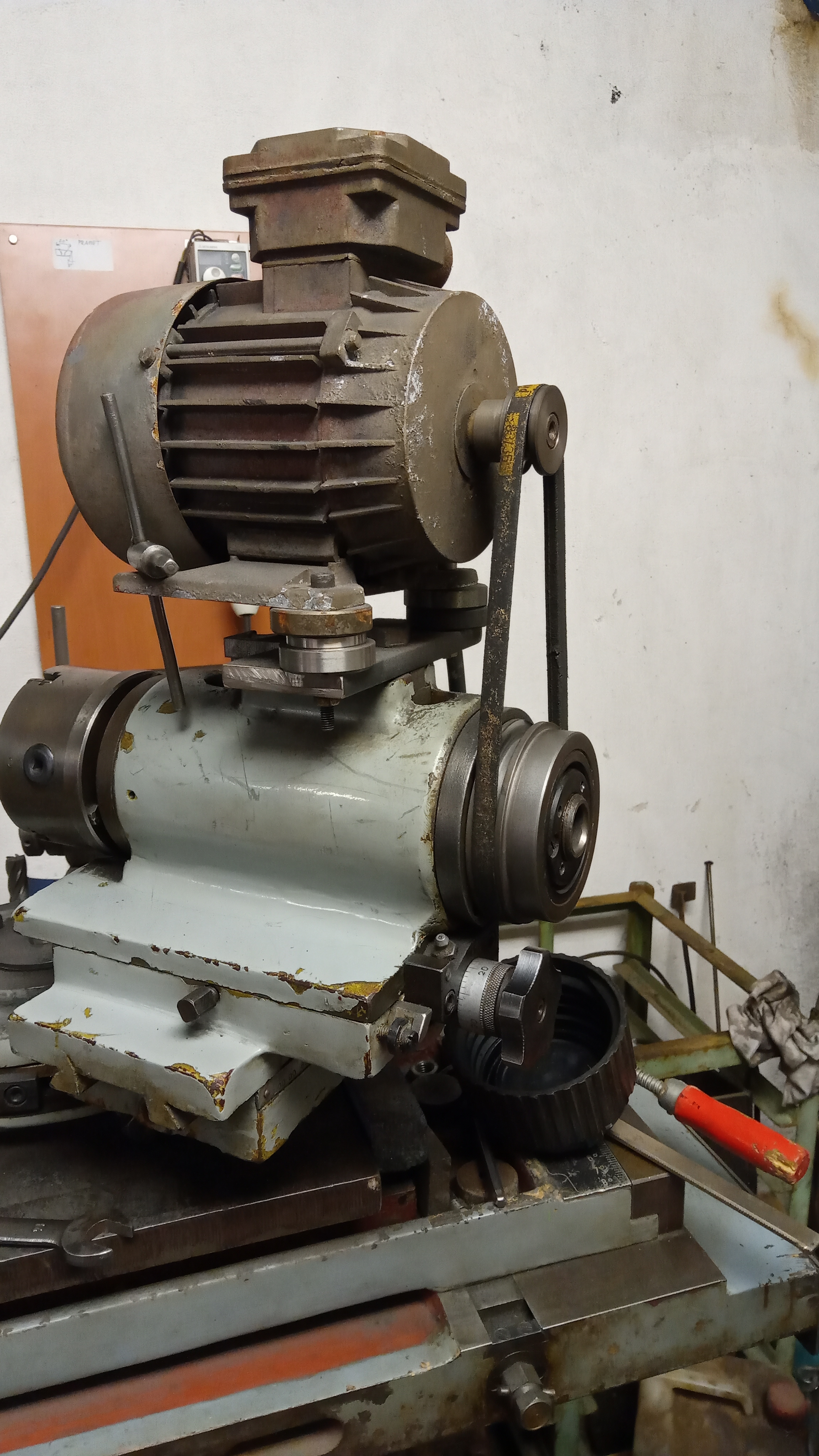

20. 1. 2022, 7:59
Motorek 180w, řemenička 40mm a mikina.

A motorek šel k Tobě nebo Ty k němu? Mě takhle jednou rafla flexa dráťákem za triko, naštěstí bez újmy, byl to mžik, trvalo to asi 100ms :lol:
trnkav
Příspěvky: 1036
21. 1. 2022, 12:37
Já už u něj byl. Normálně nekouše, nevím co mu přelítlo přes nos.
