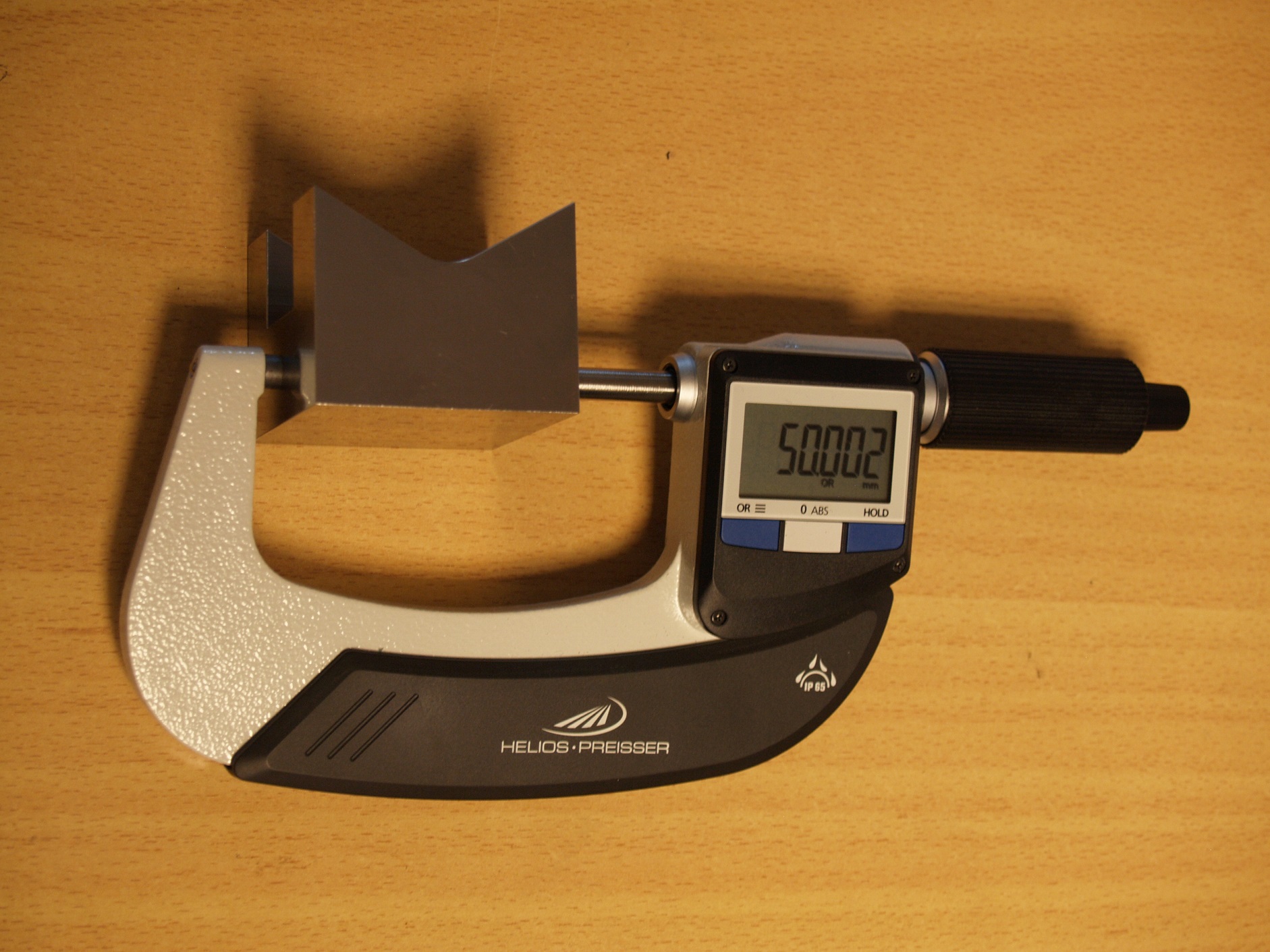

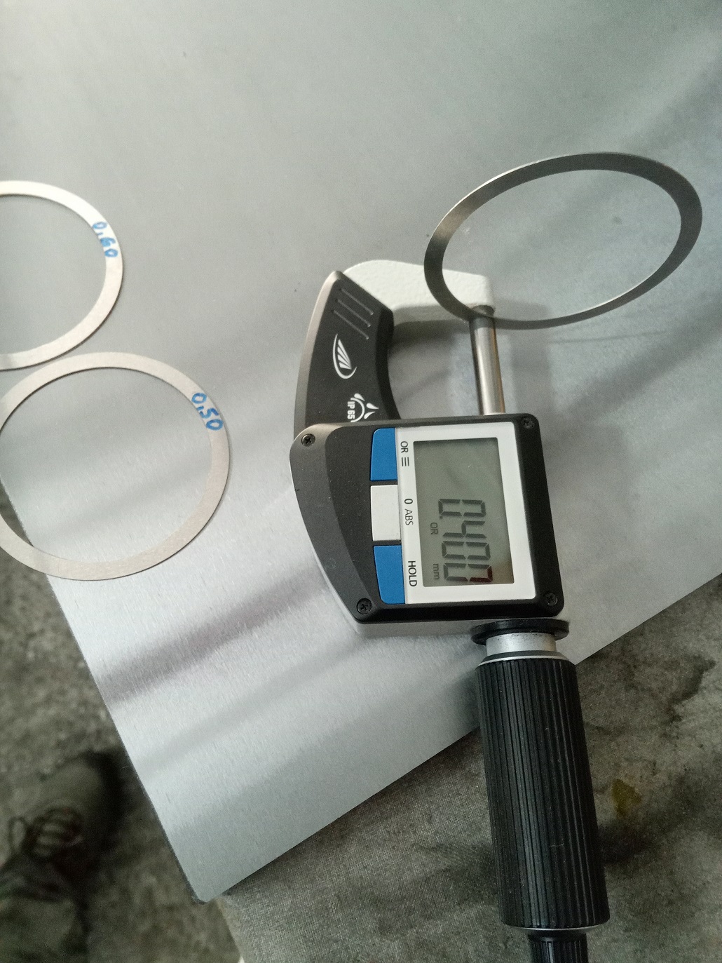

Prikladám dve fotky, brúsené s vyberaním kusov a s trochou šťastia.

A: Lizneš hrúbku kameňov, postavíš na dlhšiu bočnú stranu, domeriaš a vypodložíš kolmosť, obrúsiš jednu plochu, otočíš a protistranu. Vyberieš, odmeriaš, dobrúsiš hrúbku na rozmer.
B: Lizneš hrúbku, upneš do presného zveráku (ktorý má presné kolmé čeľuste), obrúsiš jednu bočnú stranu, a na magnete dobrúsiš druhú bočnú stranu.

Na ty kruhový podložky máš nějakej přípravek na otáčení nebo to brousíš sem a tam dokud neni hotovo?
