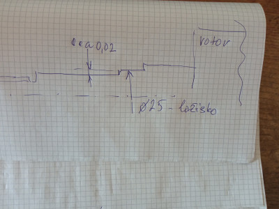

david.1 píše: 13. 1. 2022, 11:22 Mne život naučil,že pokud lepím ložiska do věcí,které mají vůli vlivem opotřebení nebo propasování-a jsou axiálně zajištěná-tak odmastím vždycky jen jednu stranu,tu druhou jen otřu. V provozu to drží dostatečně a hlavně- dá se to rozebrat..
Já tu druhou stranu dokonce asi i trochu přimáznu olejíčkem, protože ten Loctite 603 drží strašlivě. Vymezuje vůli až do 0.1 mm a výrobce tvrdí, že mu nevadí ani mastnota. Demontovat to lze jen tehdy, nahřeje-li se to na cca 250 stupňů.
Příspěvky: 3357
14. 1. 2022, 7:24
300 °C a ono to povolí když už si to nalepil. Pokud je to ovšem možné nahřát v tomto případě ano jinak taky jednu stranu neodmašťuju, nebo dokonce separuju.
Tak a zdá se že tu máme problém. Tím žes přilepil vnitřní kroužky na vyčvachtanou hřídel, tak ti nebeží hřídel rotoru přesně v ose ložiska.
Záleží jestli to jen suvně chodilo to ložisko, a nebo byla vůle na hřídeli třeba 2 desetiny a vibrátor je na světě

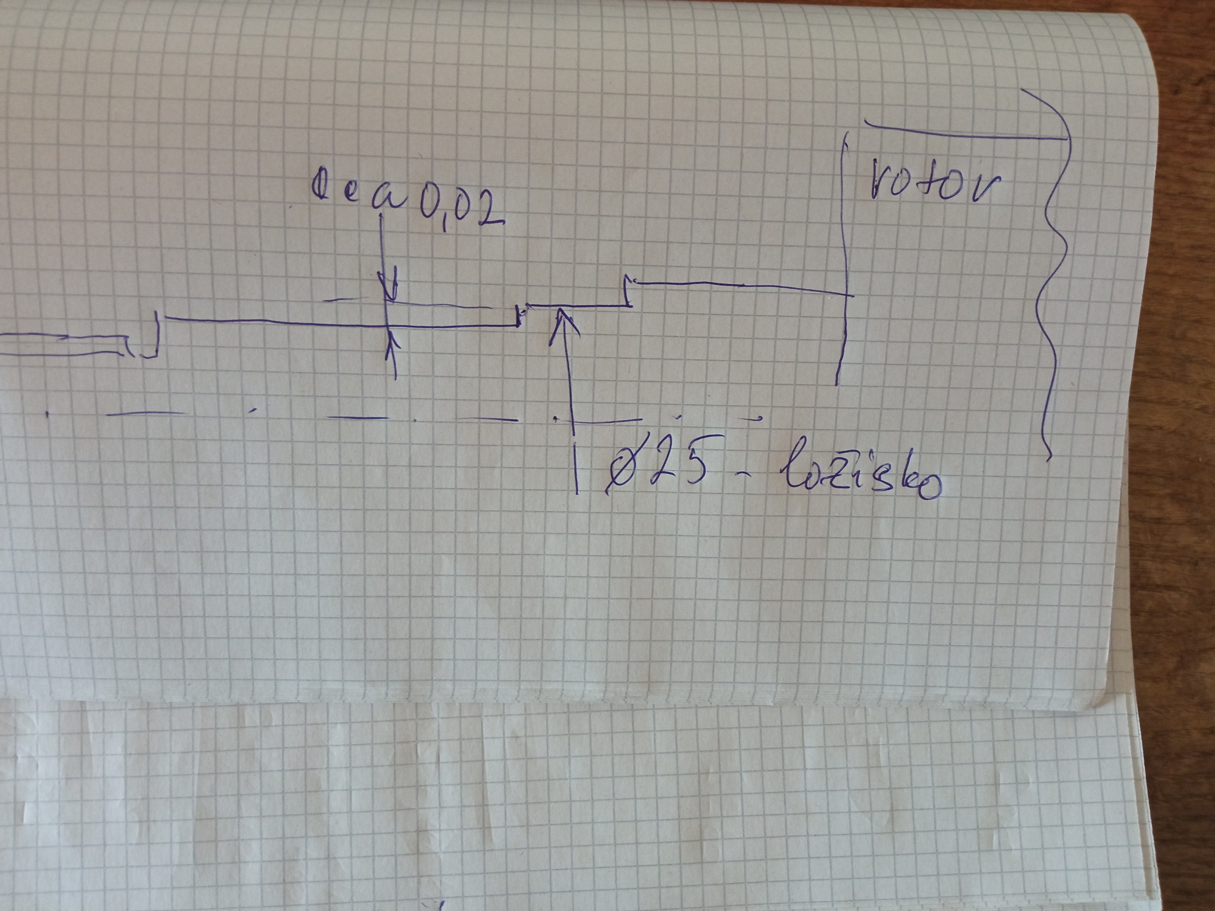

Dnes jsem to demontoval (kombinace ohřevu a stahováku). Naštěstí jsem tam toho lepidla kápl jen jako šafránu. I tak to ale drželo dost silně. Znovu jsem to pořádně umyl a jemným smirkovým papírem očistil všechny plochy. Zdá se ale, že to není tak zlé, jak to původně vypadalo. Hřídel je před uložením pro ložisko osazená (viz přiložený náhled). Přes toto uložení lze ložisko sice volně nasunout, ale na konec se již musí nalisovat nebo za tepla nasunout. Poprvé jsem měl značný rozdíl mezi teplotou ložiska a hřídele, takže se mi zdálo, že je tam vůle. Při stejné teplotě je to ale OK. Jediné, co mne napadá, je buď nesousost levé a pravé strany ať už ohnutá hřídel nebo uložení ve štítech. Další možnost by mohla být menší rozteč dosedacích ploch pro vnější kroužky, takže by se ložisko opíralo vnějšími kroužky. Budu zkoušet dál. Už to umím rozebrat rychle, snadno a bez násilí.

miv píše: 14. 1. 2022, 12:24
Dnes jsem to demontoval (kombinace ohřevu a stahováku). Naštěstí jsem tam toho lepidla kápl jen jako šafránu. I tak to ale drželo dost silně. Znovu jsem to pořádně umyl a jemným smirkovým papírem očistil všechny plochy. Zdá se ale, že to není tak zlé, jak to původně vypadalo. Hřídel je před uložením pro ložisko osazená (viz přiložený náhled). Přes toto uložení lze ložisko sice volně nasunout, ale na konec se již musí nalisovat nebo za tepla nasunout. Poprvé jsem měl značný rozdíl mezi teplotou ložiska a hřídele, takže se mi zdálo, že je tam vůle. Při stejné teplotě je to ale OK. Jediné, co mne napadá, je buď nesousost levé a pravé strany ať už ohnutá hřídel nebo uložení ve štítech. Další možnost by mohla být menší rozteč dosedacích ploch pro vnější kroužky, takže by se ložisko opíralo vnějšími kroužky. Budu zkoušet dál. Už to umím rozebrat rychle, snadno a bez násilí.IMG_20220114_130842[1].jpg
To zkoušení začni tím,že kotvu odneseš někam na soustruh,jednu stranu (za ten průměr pro ložisko) upneš do vycentrované (!) univerzálky,druhý průměr hodíš do lunety, nalepíš tam hodinky a oměříš 1.) házivost kotvy přes plechy a za 2.) házivost konce hřídele + tam,kde se dávají kotouče..Ten samý postup znovu na druhé straně-po otočení kotvy . Případně,když už to bude v mašině,tak můžeš rovnou opravit navrtávky. To samozřejmě v ideálním případě,že kotva nebude házet. Jinak nejdřív srovnat( v prizmatech pod lisem) a pak opravit navrtávky. Nakonec upnout mezi hroty a nesmí házet víc než tři stovky. Pak za kvalitu a neházivost ručím, i když kotva nebude vyvážená.

kenybz píše: 16. 1. 2022, 10:38 dal bych to raději do prizma kostek a na příměrné desce změřil házivost hodinkama. V tom soustruhu to stáhneš jak ve sklíčidle, tak i v té lunetě a naměříš kdo ví co.
Hlásím problém odhalen a vyřešen. Hřídel byla v pořádku, čela motoru ale nikolivěk. Ta byla poněkud nerovnoběžná. Po náhradě ložisek za dvouřadá naklápěcí už se to točí bez rezonancí. Možná by opravdu stačila 6305-C3, ale ta naklápěcí fungují dobře. Už na to lze položit to kafe, aniž by spadlo.
