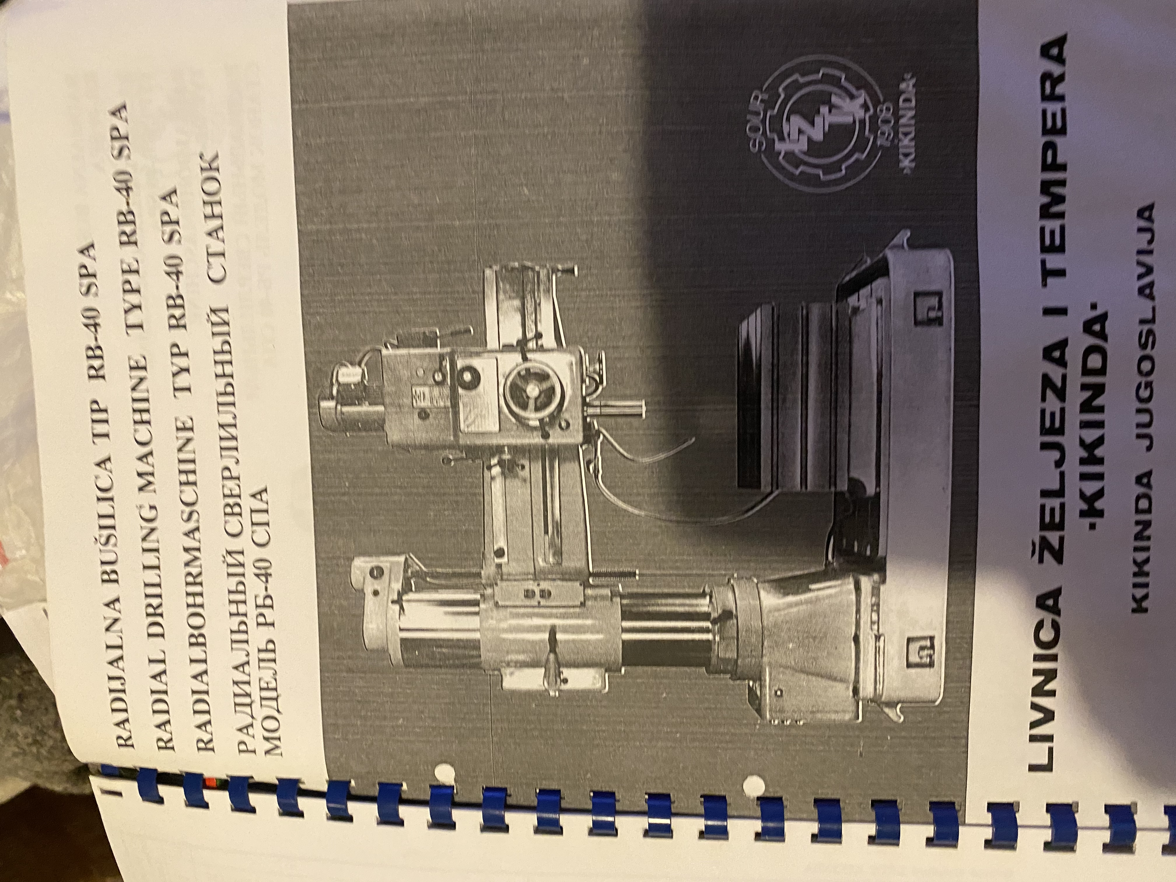

Taky jsem začínal kdysi čínskou jebkou . Jakšel čas , tak se člověk posouvá . Následovala VS32 bohužel špatná konstrukce vretene - naprostý nesmysl,taky ten nesmyslný těsnící klobouk nahoře nad vretenik - většinou teče olej, málo tuhý sloup a málo tuhý stůl ,pak jsem měl tu Rusku co chodí v rybine je to pěkná VRTAČKA , ale měla jen mk2.
Skončil jsem u radialky . Pokud je o trochu víc místa doporučuji Kikindu RB40 jedna ,z nejlepších radikálek proti té naši VR4 je mnohem menší a je to uplně jiná liga

Tie rumuny sa robili aj s trojkou a so štvorkou kužeľom. Pozor na to. Neviem aká je cena na tu heckertku ale to už je mašina. Radikálna Kikinda môžem potvrdiť že je krásny stroj. Vo vedľajšej dedine ju majú v dielni a je v stave ako keby vyšla z fabriky. Takú ale tažko budeš zháňať. Skôr sú v tejto veľkosti dostupné VO32 ale takmer všetky majú zlatokopi a chcú za ňu raketu.
