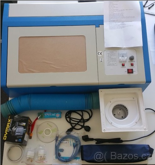

Dobrý den, prodám nevyužitý odzkoušený a seřízený CO2 laser 40W. Jedná se o malý jednoduchý CO2 laser a laserovou gravírku (gravírovací laser) určenou pro přesné řezání a gravírování překližek, plastů a dalších nekovových materiálů.
Jeden laser sám používám a proto ze zkušeností:
Překližka -3-4mm – řeže napoprvé, 5-6mm – 2-4x záleží o jaký druh se jedná
Akrylát 3mm – řeže napoprvé, vyšší tloušťky s více cykly také – netestováno tudíž nevím přesný rozsah
Laserem lze nahradit plotter – zkoušeli jsme řezat jak fólie na auto, tak i nažehlovací fólie a bez problému lze výkon nastavit tak jemně, aby byla proříznuta pouze jedna vrstva (podkladová zůstane netčená). Při použití speciálního nátěru lze popisovat i kovy (př. placatky – foto mohu zaslat). Výroba razítek při správném seřízení až do výšky písma 1mm.
Laserem lze gravírovat sklo, keramiku, kůži (i řezat). K laseru bych přidal pár kousků dvouvrstvých plastů pro výrobu jmenovek, atd.
Součástí laseru je vodní čerpadlo pro chlazení trubice, vzduchotechnika pro odvětrávání, ovládací SW s klíčem, USB kabel
Laser mohu přivést případnému zájemci až domů a na místě zapojit + proškolit v ovládacím SW. K laseru poskytuji záruku – v případě jakéhokoliv problému bych vyšel se vším vstříc.
Cena 13.500kč

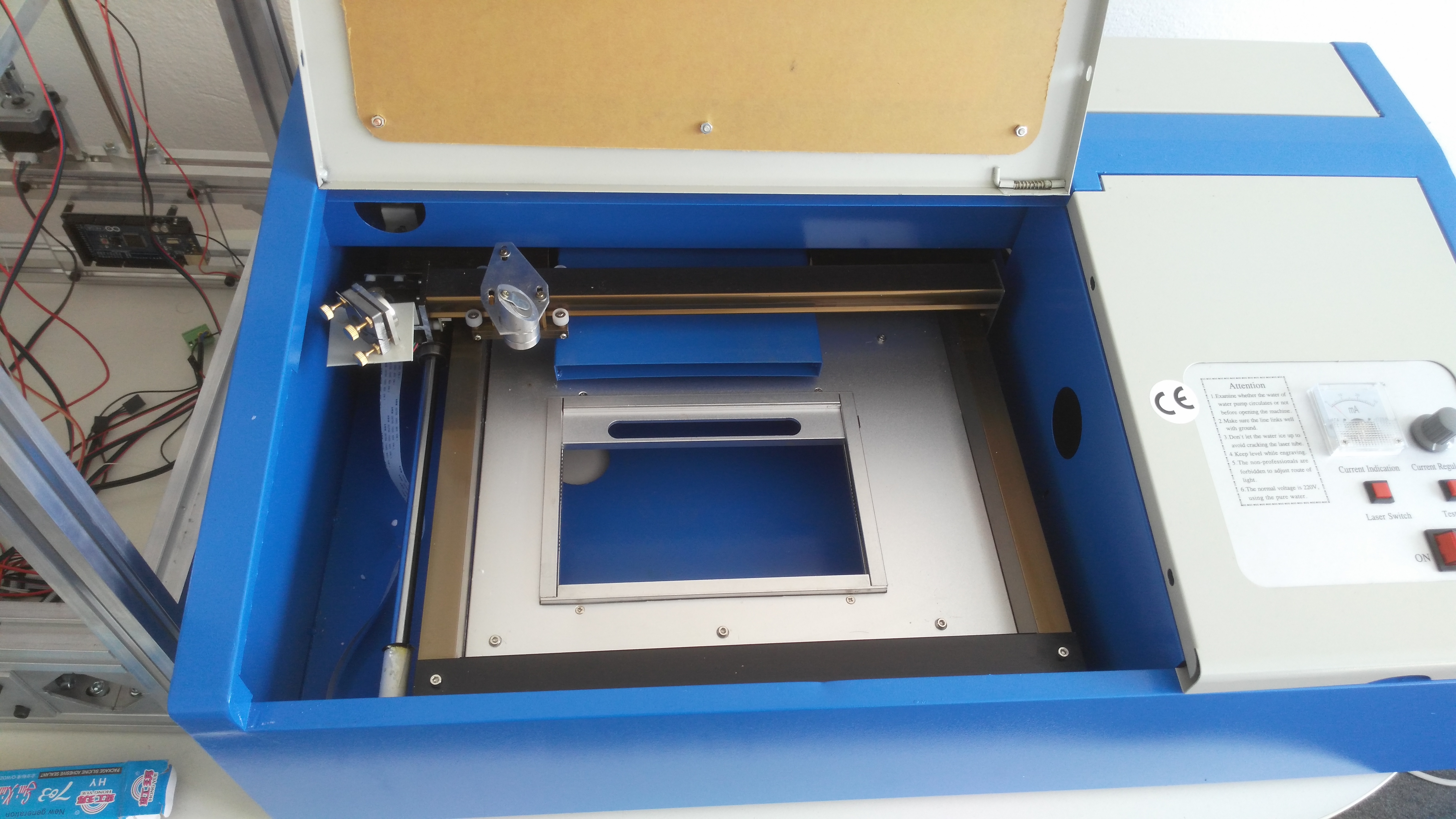

Dobrý den, pořídil jsem si toto https://www.cncworld.cz/laserov-plotr-c ... -p-67.html . Bohužel jsem nikde nenašel odpovědi na tyto otázky:
- jaké nastavení mohu používat pro různé druhy materiálů?
- jak mohu nastavovat výšku pracovního stolu?
- jak používat pracovní desku "Honeycomb"?
- proč nejsou součástí balení i ochranné brýle, popřípadě jaké používat?
Prosím, dokážete mi někdo poradit? Mockrát děkuji
gmatej
Příspěvky: 11
Registrován: 2. 6. 2018, 9:16
16. 1. 2022, 7:40
Nastavení výkonu jdou nastavit libovolně o d0 - 100% výkonu podle řezaného či gravírovaného materiálu. :).
Řezat lze pouze dřevo do tl. max 5mm, plexi totéž. Řez u tl. 3mm rychlost 12mm/s, gravírování 400mm/s.
Nastavení výšky stolu nelze. Takže materiál do tl. 3mm. pro který je u tohoto laserku nastaveno.
Jinak maximální možnost změny výšky, vyndat rošt, podložit nebo použít Laboratorní zvedák.
Přiložen odkaz.
Jak používat desku honey??? jenoduše, položit materiál a řezat :).
Brýle? ty nejsou potřeba, stačí zavřít dekl a nekoukat do toho. Zda nezavřeš dekl i to je možnost. Ale asi bych pernamentně nečubrněl jak to řeže.
https://www.expondo.cz/steinberg-system ... 8JEALw_wcB

Moc děkuji za informace. K příspěvku od "gmatej":
- autem už sice jezdit umím, ale musel jsem se to také naučit. Jinak děkuji za odkaz za radu s Laboratorním zvedákem.
A co de týče používání pracovní desky "Honeycomb", tak ta má určitou výšku (tloušťku), takže kdybych ji položil na pracovní stůl, tak se mi zmenší výška od hlavy laseru.
Zatím nemám zkušenosti s tímto typam laserové gravírky. Používal jsem zatím toto zařízeni:
https://www.aliexpress.com/snapshot/0.h ... 2820160609
Rád bych tedy získal co nejvíce informací a rad od zkušenějších. Mockrát děkuji
gmatej
Příspěvky: 11
16. 1. 2022, 10:01
Tento typ laseru je vyroben tak že při použití Honeycomb jej výrobce sestrojil aby vzdálenost od čočky i materiálu byla na požadovaných 50,8mm. Což je správná vzdálenost pro řezání i gravírování. Doporučuji přeměřit. Udělat poté test tl. řezu. Nejjednodušší jak zjistit tl. řezu je položit 3mm překližku pod náklonem, udělat řez čárou . Naznačit nejtenčí řez, opět přeměřit a tuto vzdálenost poté používat. Popřípadě se dá ,,rošt" čímkoli podložit pro docílení již popsané vzdálenosti od čočky. Vyndáš li rošt, dostaneš prostor pro větší tl. materiálu. Ten ovšem neprořízneš, má to pouze 40W. Musíš to brát tak že je to to nejzákladnější provedení laseru pro řez s jistotou 3mm překližky.

Pokud položím stůl Honeycomb na pracovní stůl laserové gravírky, pak mezi Honeycomb a laserem mám k dispozici cca 0,5 cm prostoru.
A ještě bych se rád optal, odkud je měřena hodnota 50,8 mm?
Děkuji
23. 1. 2022, 6:11
Docela názorný obrázek:
