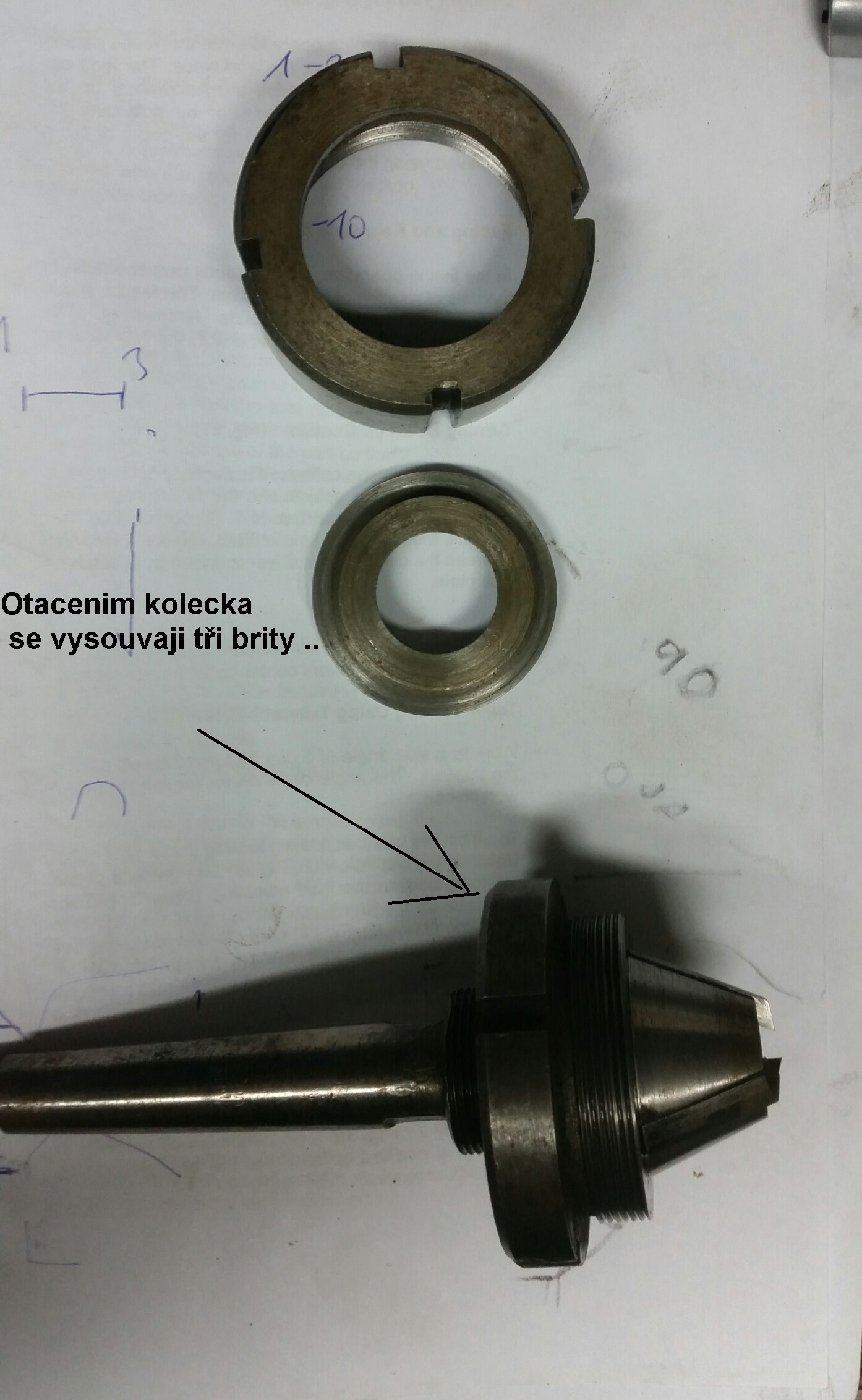

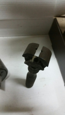

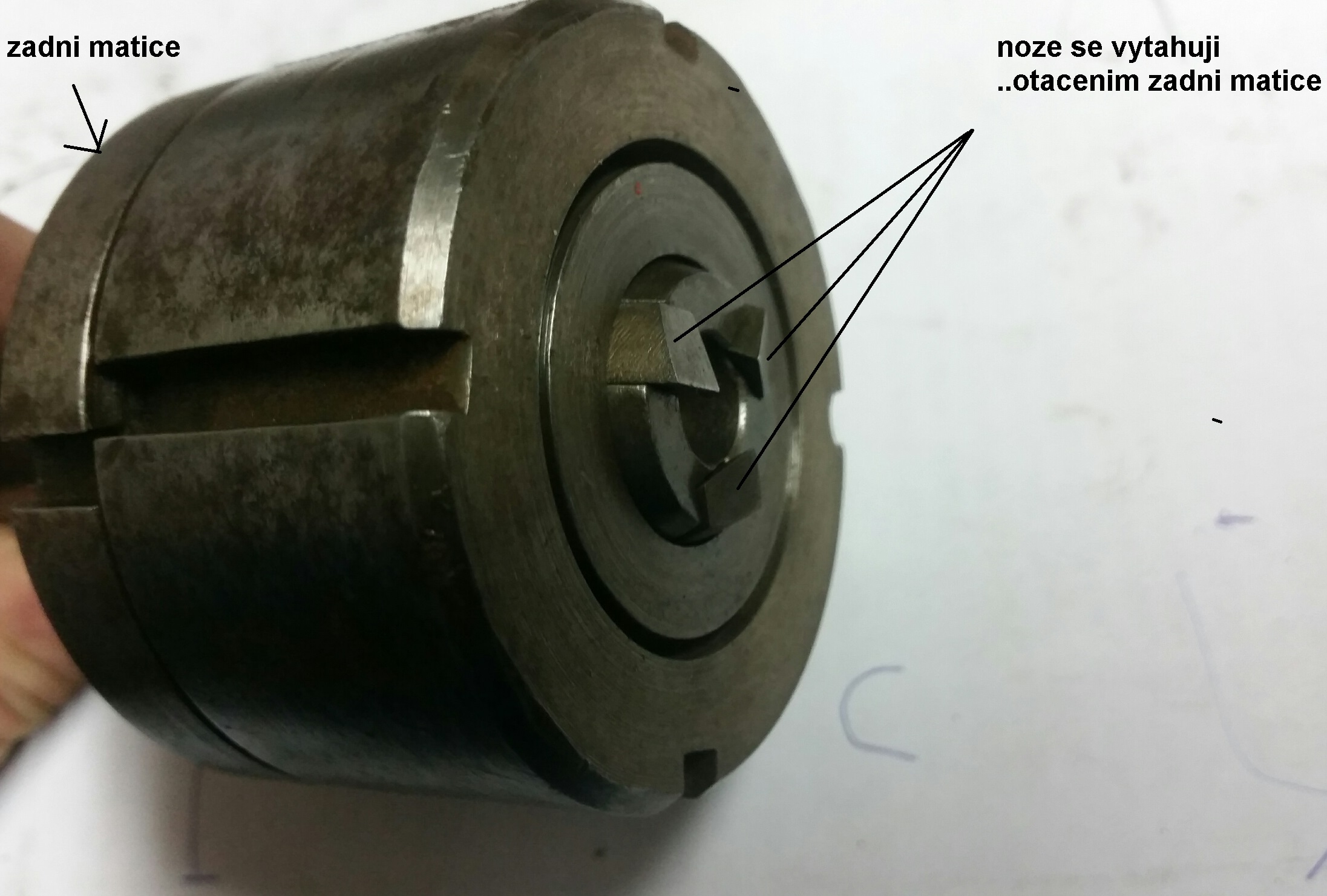

Zdar lidi vali se mi ti jedno zvěrstvo a nevim na co to vlasně je ...poradi někdo ??
diky

unášací hrot?

Niečo obdobné som videl pár dní dozadu. Ako píše HellGrip mohol by to byť na brúsku unášací hrot, akurát tam chýba ten hrot :D

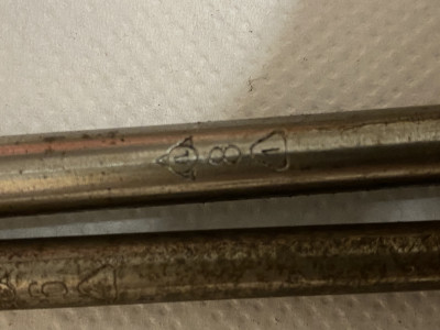

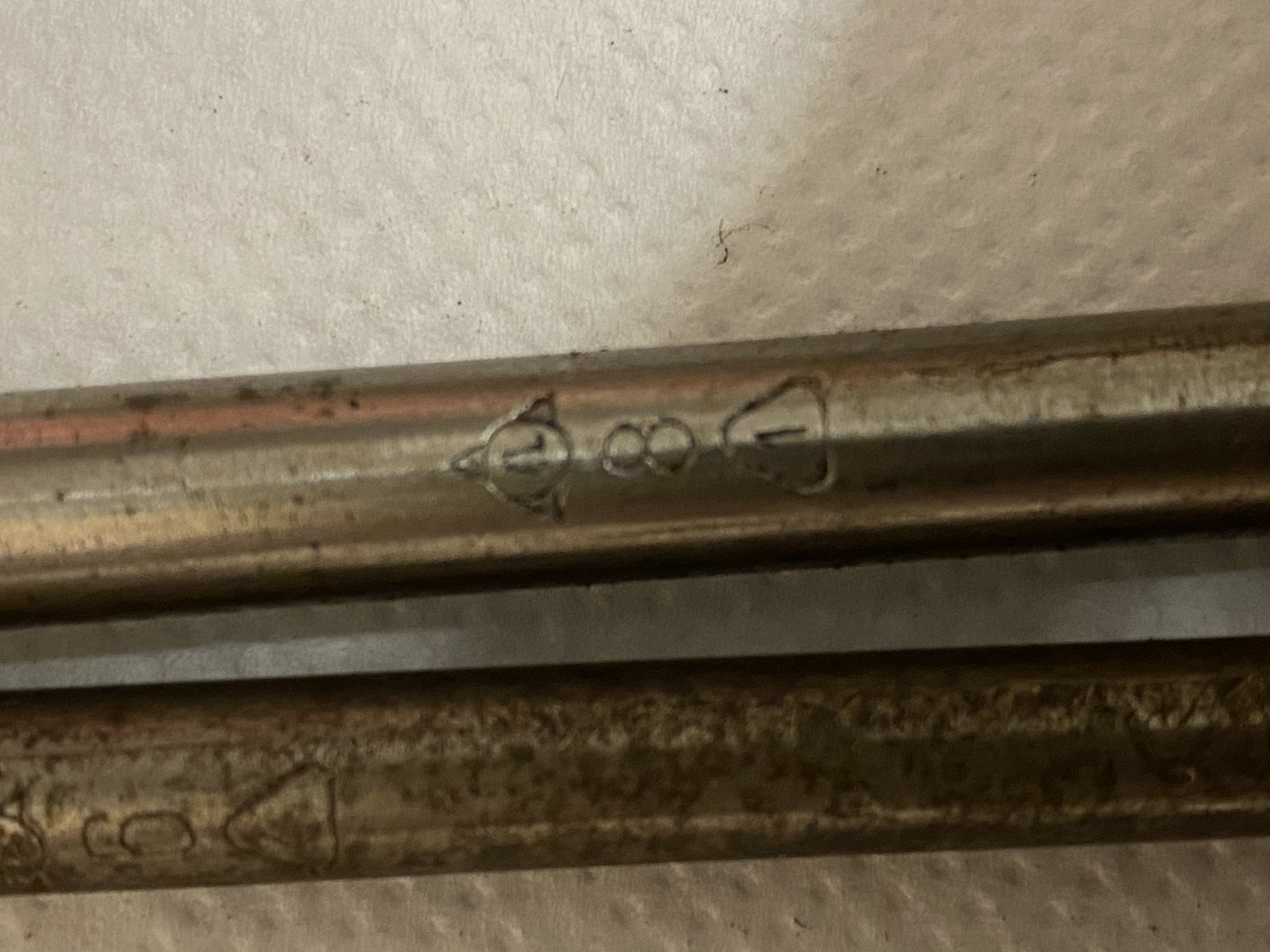

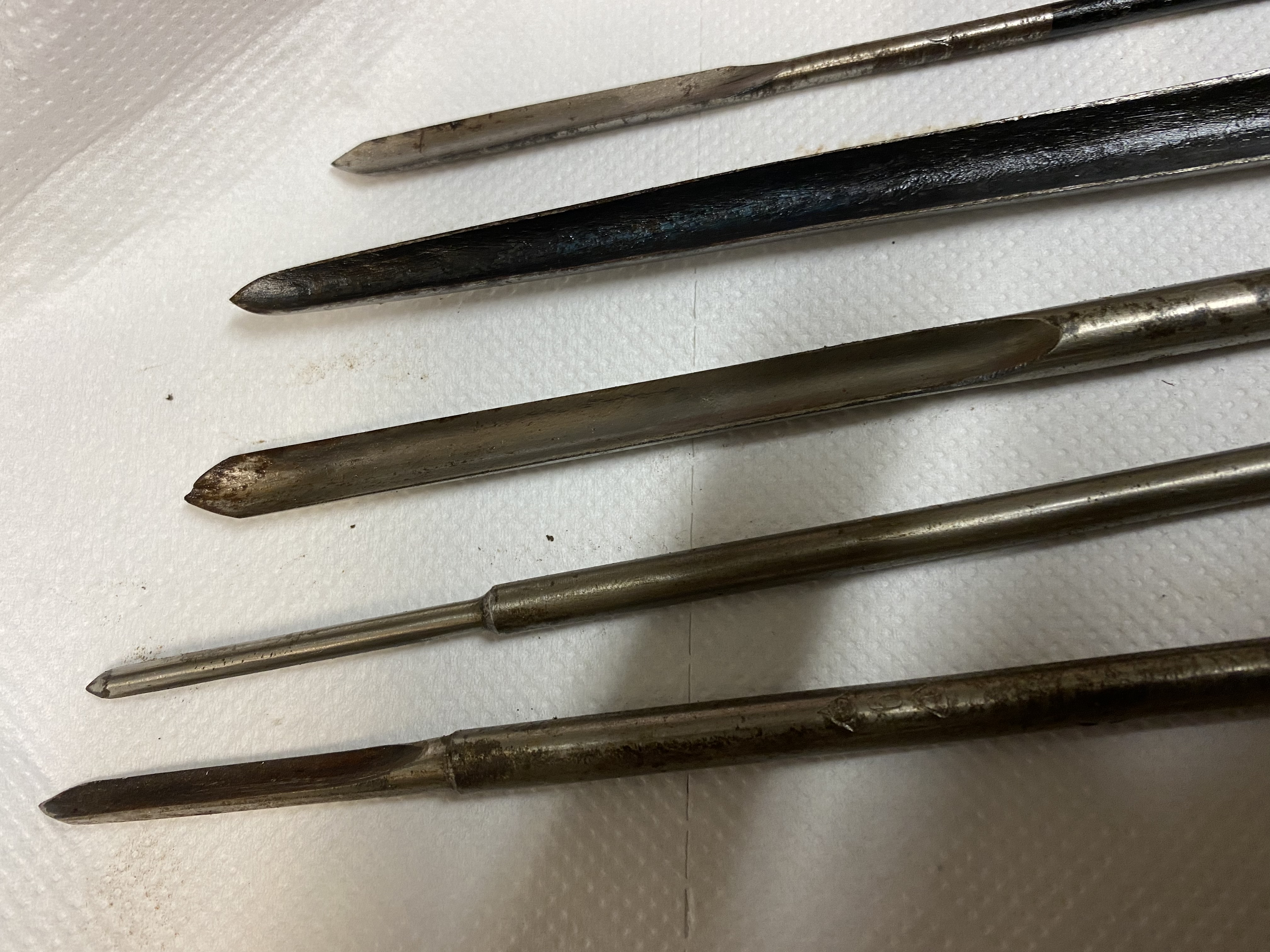

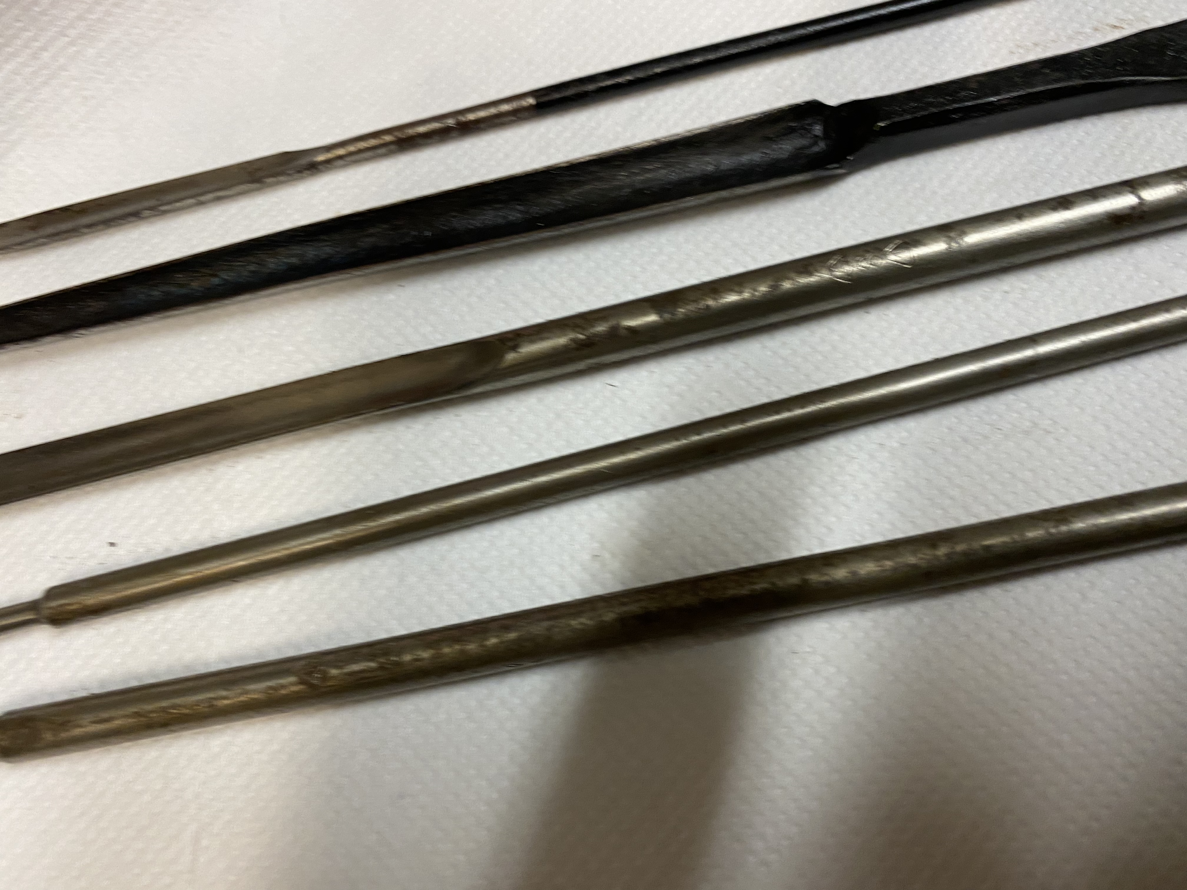

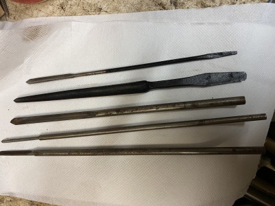

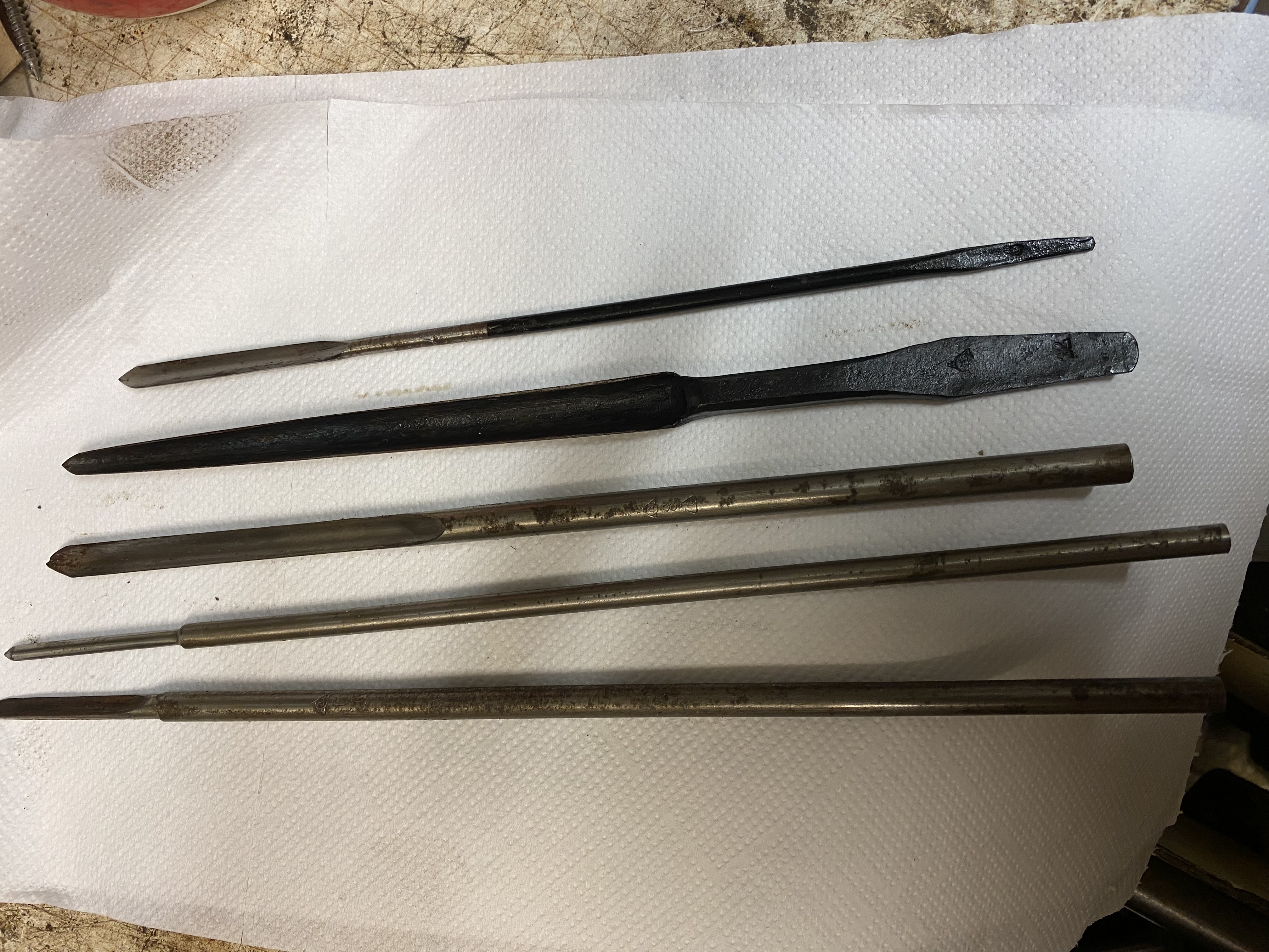

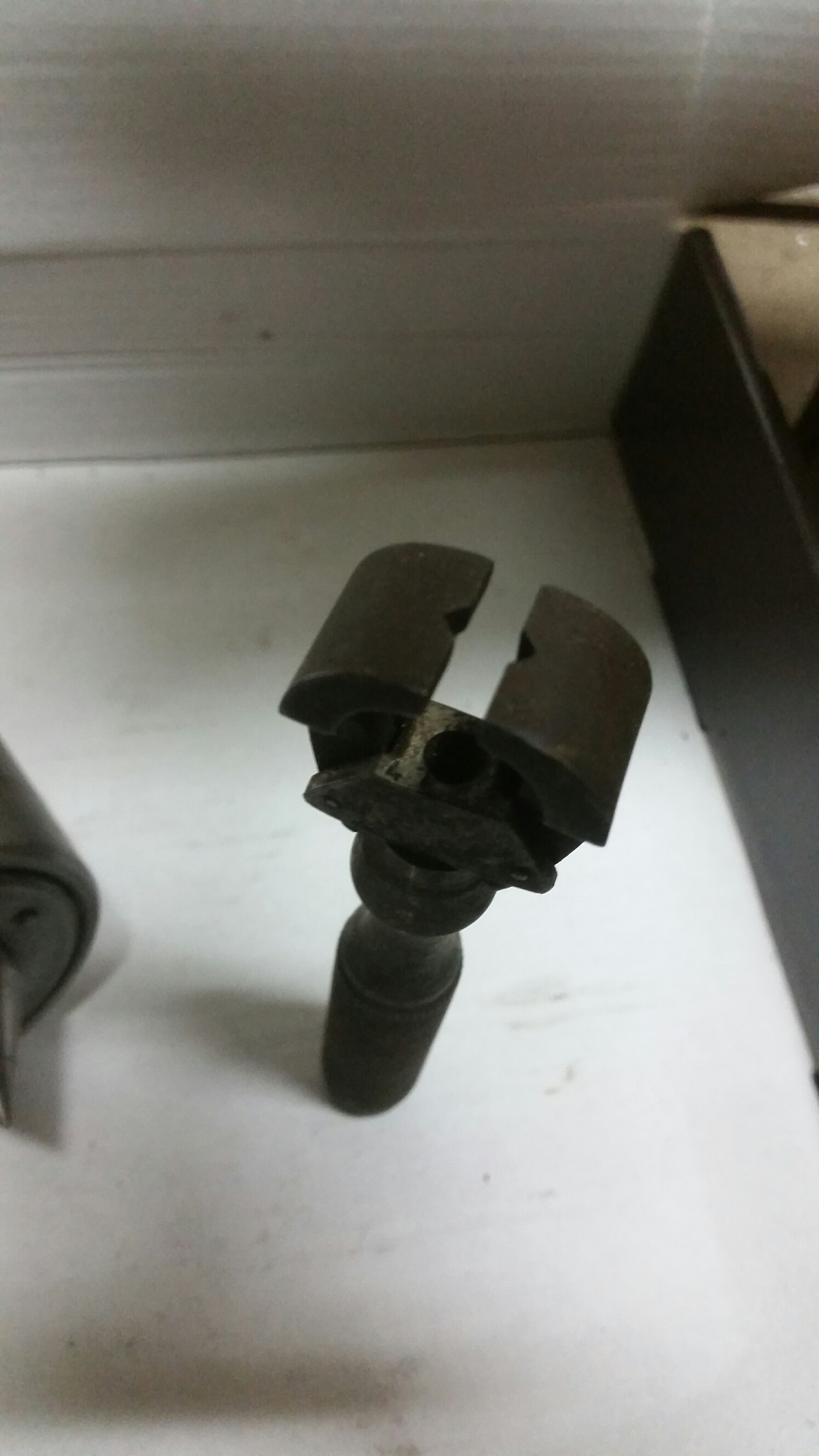

Ahoj kluci
Občas je teď chvilka času a třídíl jsem bednu věcí , o jsem koupil někdy na podzim, na burze.
Byly tam tyto nástroje . Na burzu to přijeli prodat z bývalého DDR.
Válcová část nástroje je zakončena jakoby miskovitým vybráním a do špičky.
Nástroje jsou ostré , z kvalitního materiálu a je tam vyražená značka
Někdo typoval že prý by to bude nadřevo a mohlo by to být na výrobu hudebních nástrojů
Neví někdo dík

Axim: Vrtáky používané při soustružení dřeva. Je to pro vrtání v ose rotace.

Ahoj
Tak VRTÁKY na dřevo .
Třeba se mi jednou budou hodit
Moc díky

Ak je aj ten nástroj z prvého príspevku z dielne na drevo, tak by to mohol byť nástroj na výrobu dlhých tyčiek, niečo podobné má otec.
Pozri či je tam priebežná diera. Ak áno, tak sa to upne do koníka na sústruhu, do skľučovadla upneš dlhý hranolček, a preženieš ten hranolček cez nástroj. Robia sa tak tyčky napr priemer 10mm v dĺžke 70cm.

Jo tak tobude ono na výrobu dřevěných tyček, kdyby to byl unašecí hrot tak to neleze ven při utahování matice, ale bylo by to buď v nějaké pružné hmotě, aby se to usadilo a netáhlo na jednu stranu mezi hrotama když se to pak upne za trochu nerovný čelo.

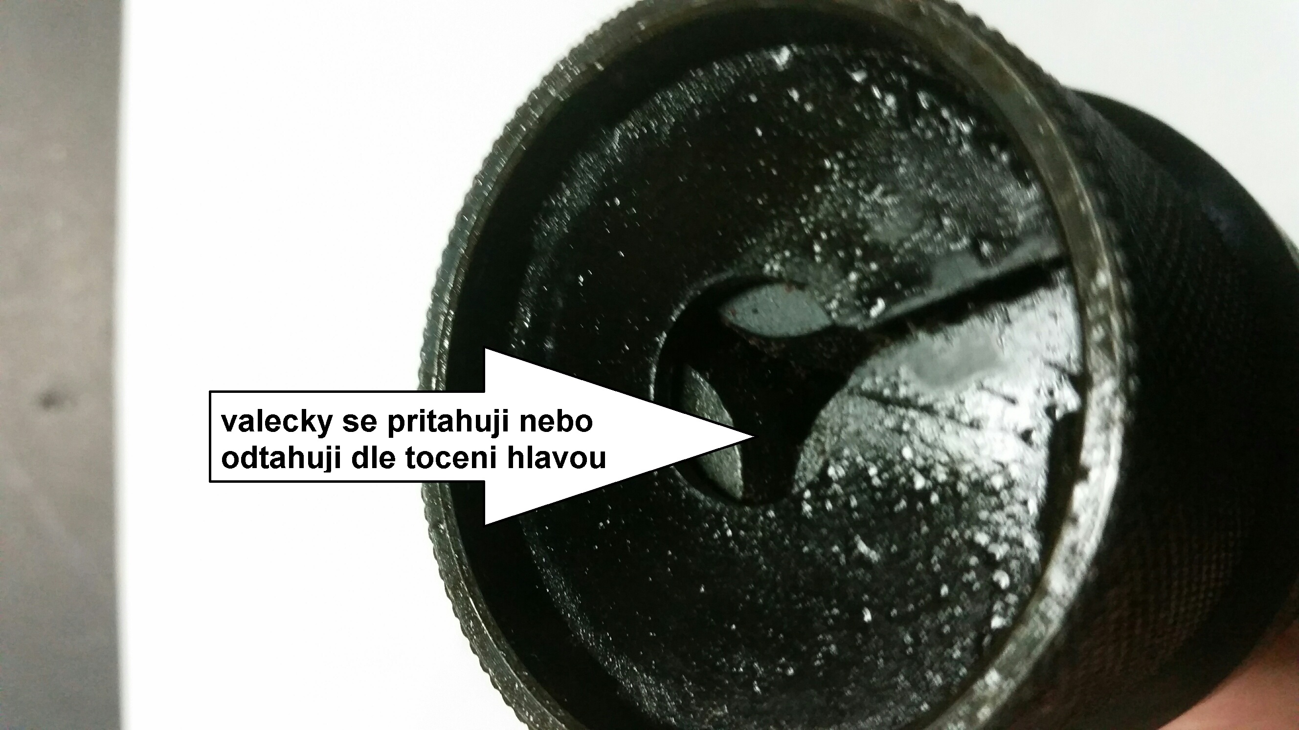

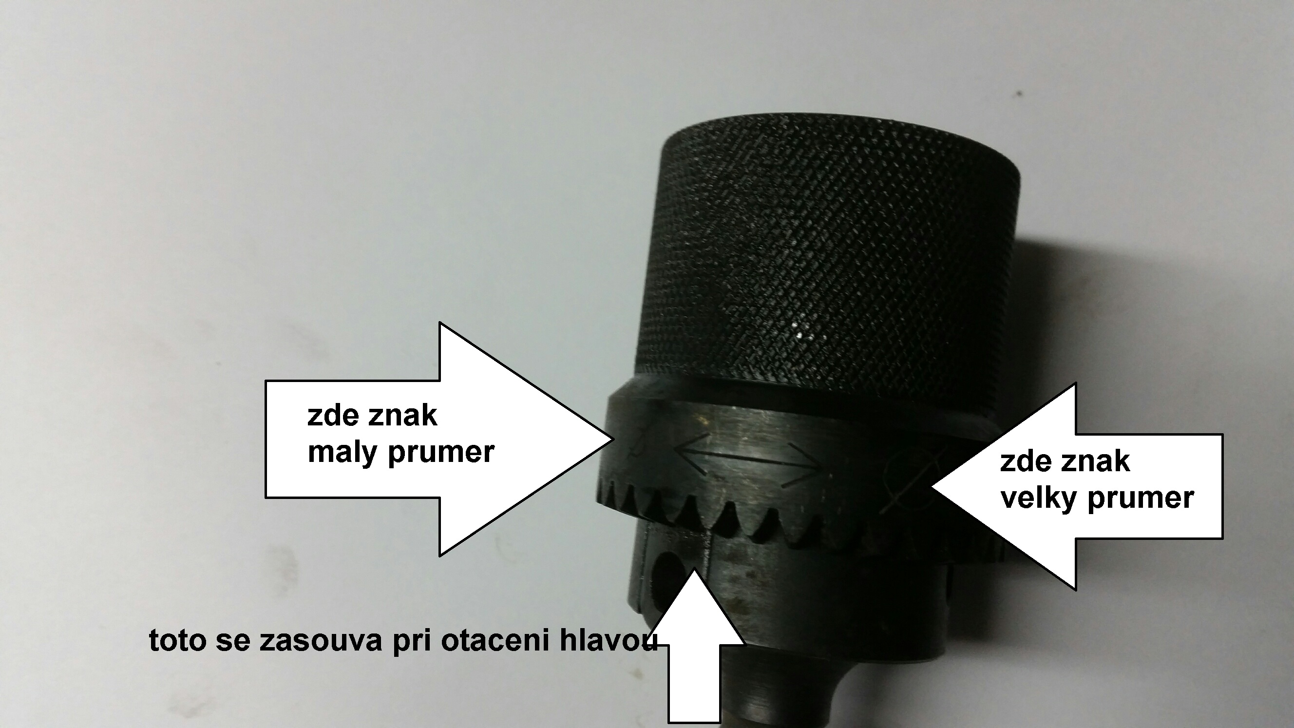

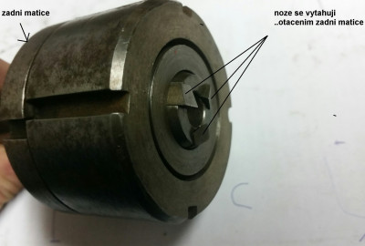

diky ...za info...a dalsi vec ..hlavicka ??
josef109
Příspěvky: 706
6. 2. 2022, 9:05
Prd vím, a z fotky prd vidím... Ale takhle nějak vypadá nástroj k válcování (?) :)
Třeba vyválcovat na konci hřídelky osazení pro kluzné ložisko :)
