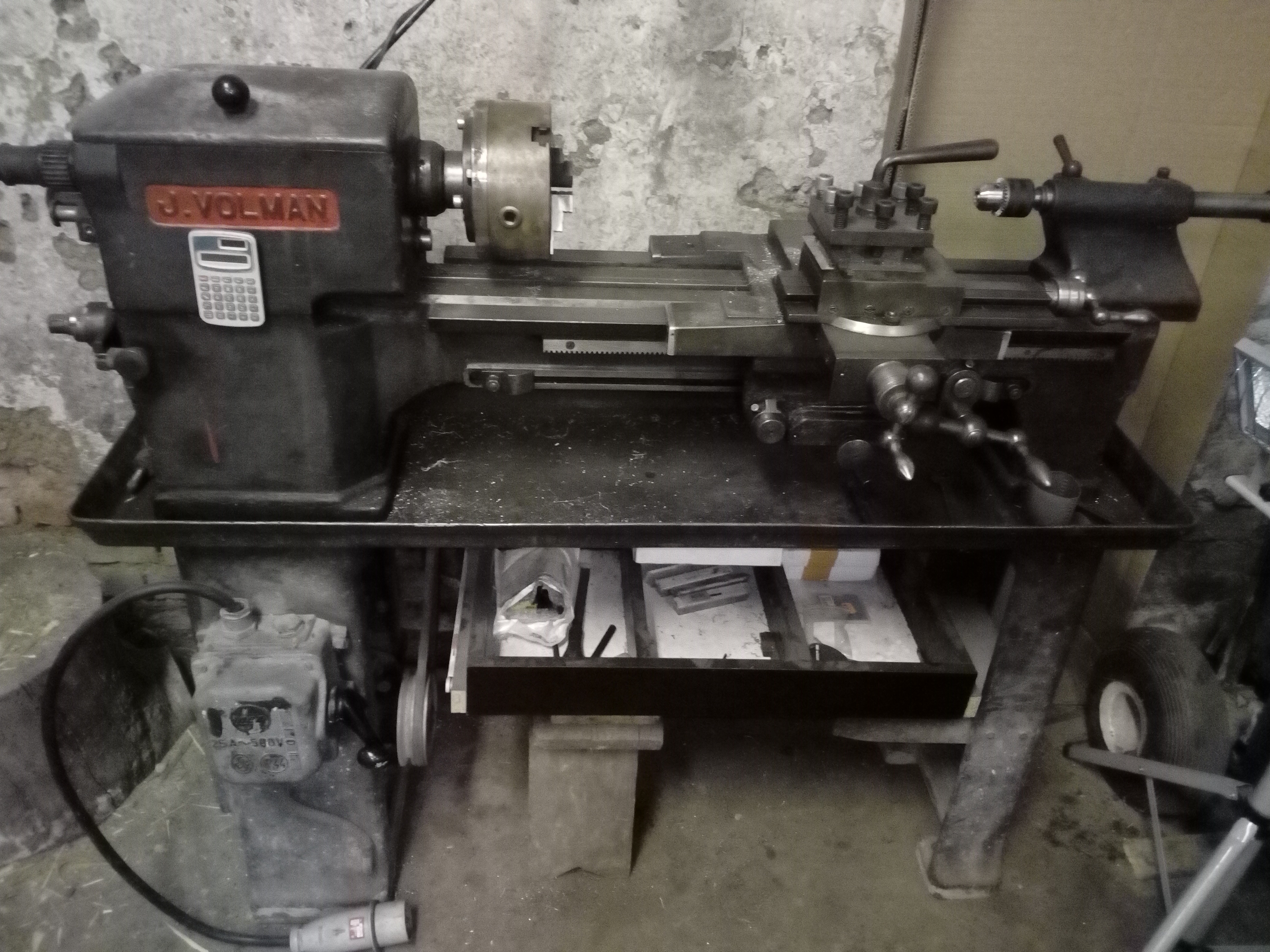

Mám za to že jsi tady měl fotku s celým soustruhem kterou jsi asi stáhl a tam myslím byla nortonka .

Zdar, nahoď jsem pls více fotek, mám stejný soustruh. Ale to planetové soukolí k němu nemám. Tak by mě zajímalo co ještě máš jinak. díky.V.

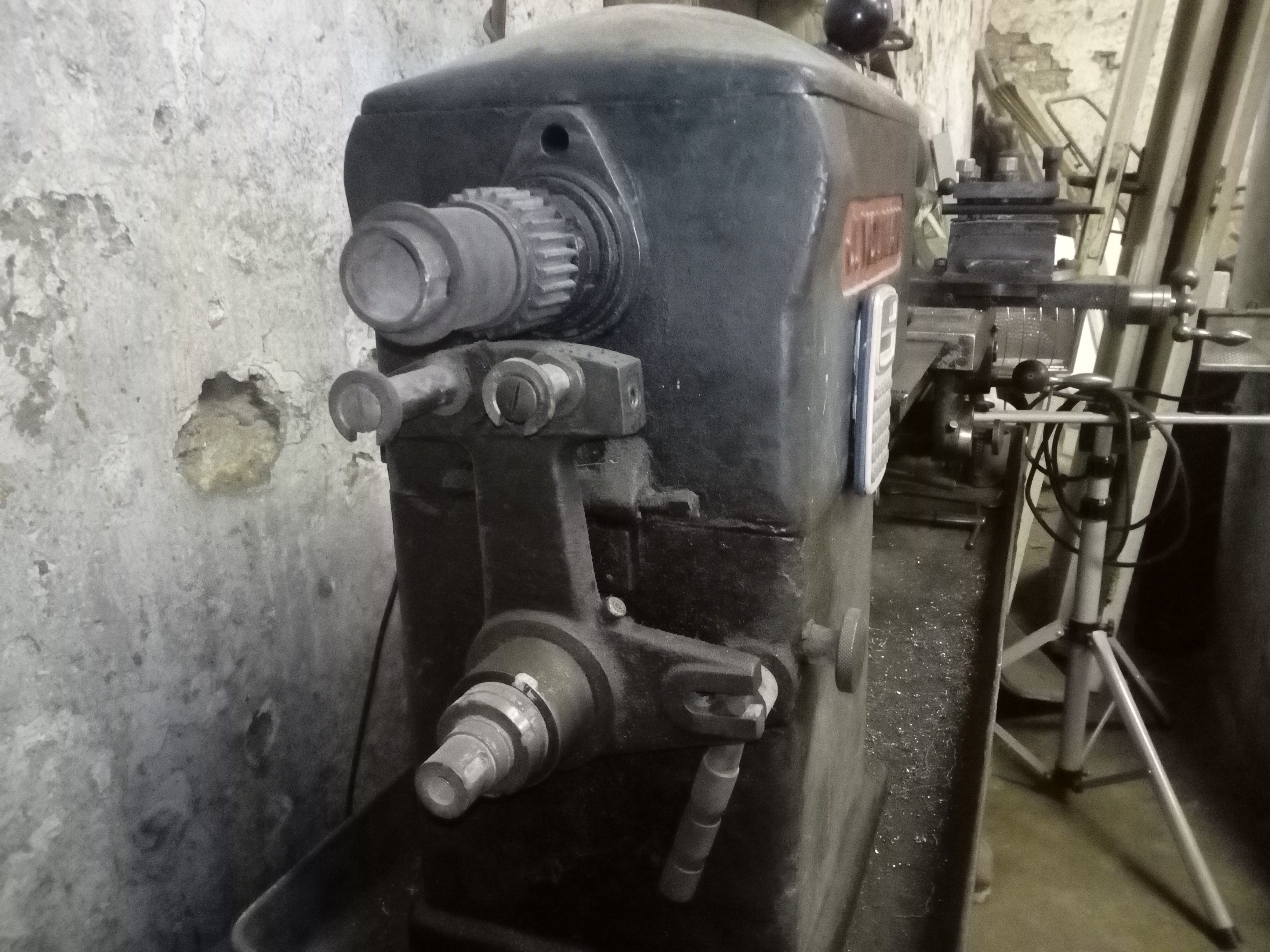

Zdravíčko. Také jsem majitelem tohoto malého soustruhu ale nemám k němu ani dvě z kol pro řezání závitů. Řezat závity bych chtěl a tak zvažuji že bych si nechal kola vyrobit ale nevím všechny rozměry ani kde bych zadal zakázku. Poradil by mi někdo prosím? Děkuji moc.

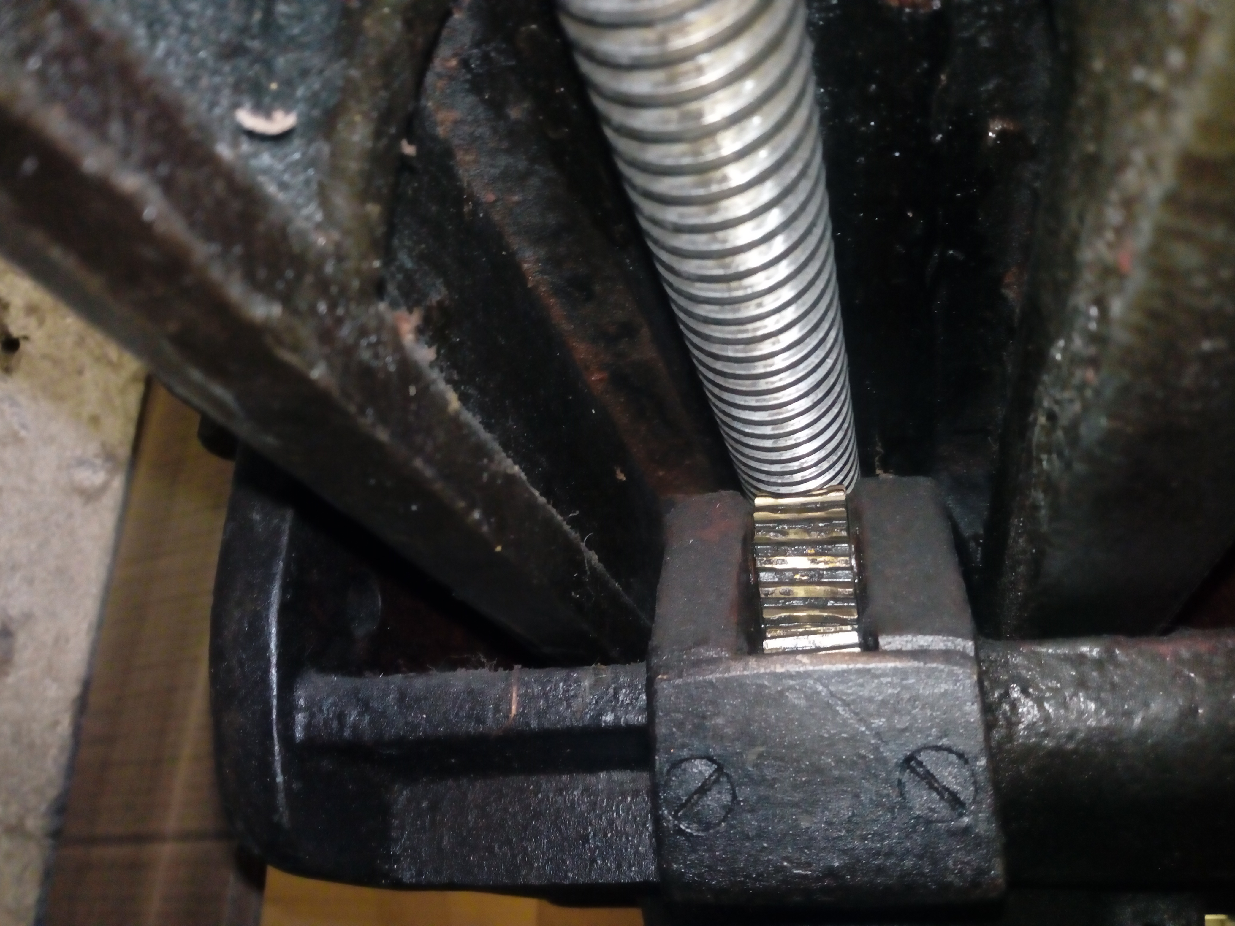

no ten soustruh hlavně vůbec nemá tažný šroub, takže těmi koly co nemáš jaksi není co pohánět
na tom žádné závity nevyřežeš
edit
resp. na fotce není, musel by být někde uvnitř lože (????) nebo zezadu (????)

Tažný šroub je schován v loži a má stoupání 5mm.

27zubů, vnějsí průměr 50,75mm, šířka kola 25mm, vychází to na modul 1,75.
To už mám prokonzultovaný s majitelem téhož soustruhu z rajce.idnes.cz
bavili jsme se že mám použít modul 1,25 nebo 1,5 a v případě nutnosti vložit mezikolo.
Sice nevím úplně jak ale dobře. Říkal jsem si že se budu držet toho modulu 1,5 protože se dá koupit v "polotovaru" ale nastává mi hlavní problém.
K soustruhu se dochovalo právě jen to jedno kolo od kterého se mám odpíchnout. Pod ním na tom jakémsi rameni kterým se celé to soukolí vsouvá do záběru, nebo přepíná pravý/levý chod a na kterém má být ještě lyra (kterou taky nemám) mají být další dvě kola o 27 zubech stejného modulu při zachování poměru 1:1. Ty dvě kola taky nemám.
A teď k tomu problému. Jaký modul tam dát abych ty dvě kola napojil na kolo, které je na vřeteni? Buď to nechat někde vyrobit ve stejném modulu 1,75. Nebo mě napadlo, když se budu stále držet toho modulu 1,5 koupit všechna tři 32 zubá, protože by měla mít průměr 51mm a to se mi zdá že by tam mohlo vyjít.
Dále bych pokračoval dokupováním kola po kole ve stejném modulu 1,5, až bych měl celou sadu. Jednorázově by to vyšlo na nějakých 12-15K
Jestli plácám nesmysly, tak mě prosím opravte. Ale co myslíte, půjde to?

Tie kolá modul 1,75 sa používajú ku deličke na frézky napr FA3 a pod. Myslím, že by ich nebol problém zohnať za max 3-4 tis. Len či tam budú tie počty zubov čo potrebuješ je treba porovnať.

to se celkem pleteš. Kola k děličce s modulem 1,75 se sice sehnat dají, ale na řezávitů stačit rozhodně nebude. Obávám se, že z jedné sady se dá složit tak jedno nebo dvě stoupání. Možná někdo vyrobí kola na zakázku, ale tam zase bude problém s cenou. Polotovar se takřka sehnat nedá (myšleno kolo s předvrtanou dírou určitého rozměru, bez drážky na pero). Sehnat se dají moduly 1,5 a 2. Krom toho, i když to vypadá, že je to 1,75, tak to většinou jsou kola s palcovými mírami a modulu 1,75 se pouze velmi podobají. Pokud někdo chce kola v modulu 1,75, musí doufat, že sežene sadu, která byla opravdu k soustruhu. Já absenci kol budu řešit dvojkolem, kde jedno kolo bude mít původní "anglické" zuby a druhé modul 1,5. Obě kola samozřejmě budou mít stejný počet zubů, aby odpadl problém s přepočítáváním. Zbytek koupím v modulu 1,5, který se sehnat dá, a upravím díry v kolech
