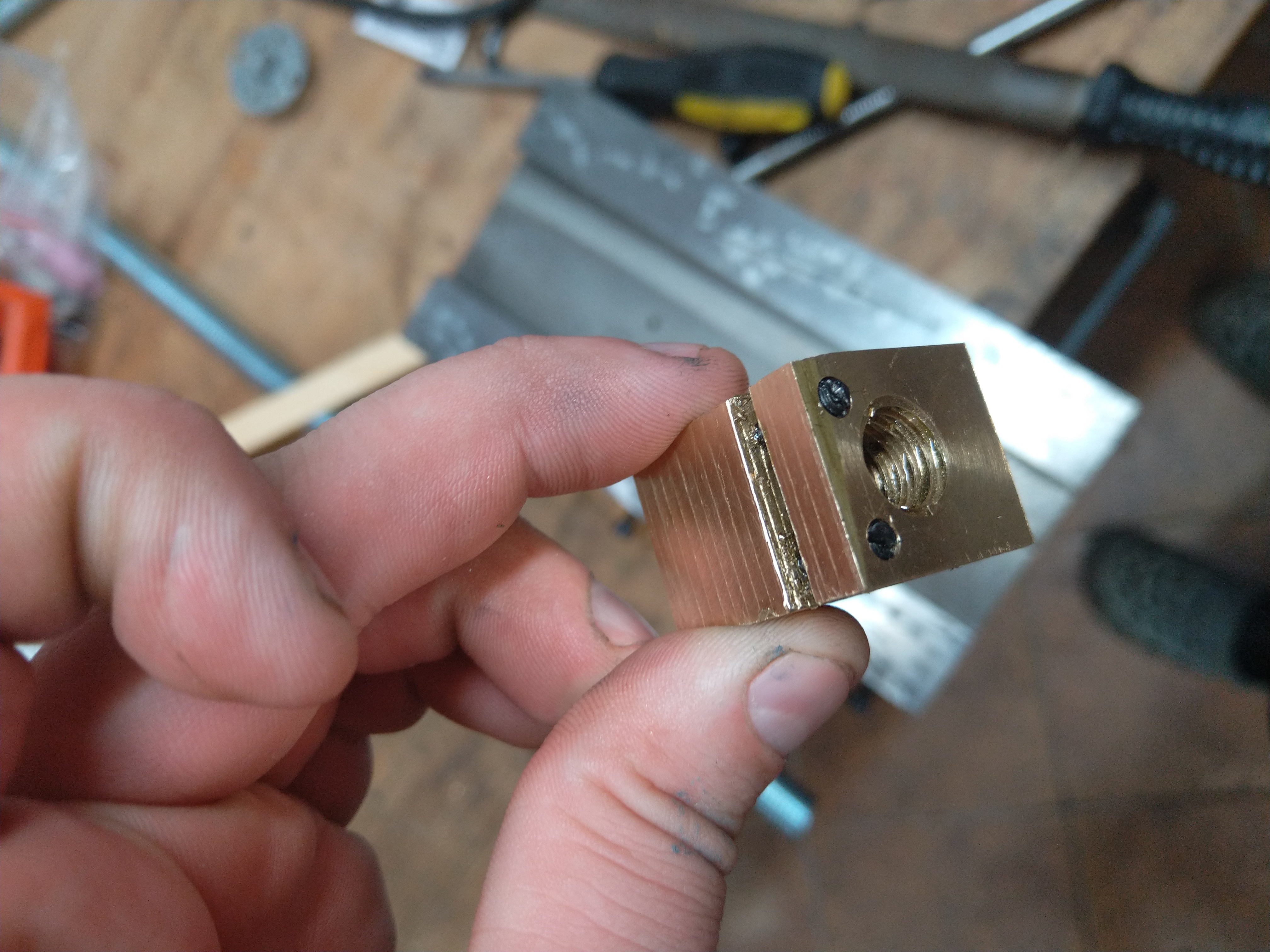

Tak jsem nakonec udělal z mosaze a je to paráda. Minimální vůle parádní.

Tak paráda, jen mám laický dotaz. Nebývá obvykle pro vymezení vůle ta matice dělená podélně?

Misan26 - matku jsi řezal závitníkem, nebo nožem na soustruhu? Ďík a odpověď.

Nožem na soustruhu ale už jsem si objednal zavitnik

Radek335 píše: 27. 1. 2022, 7:33 Tak paráda, jen mám laický dotaz. Nebývá obvykle pro vymezení vůle ta matice dělená podélně?
Radek
Já jsem si udělal drážku dal jsem tam dva imbusy a vlastně jsem to vymezil tím dotažením imbusů a funguje to dobře aspoň za mě

ano, takto přitažením ohýbáš tu část za drážkou - tak jak to měla původní matice a ta po ochození a dotažení většinou praskla - a dotkne/skřípne se v jednom místě a vymezí vůli - ale také se to místo dotyku brzo ošoupe a je třeba přitáhnout. Takovéto věci řeším, že to rozříznu na dva kusy a vzájemnou polohou (přiblížení/oddálení) těch dvou "matic" vymezím vůli. Vůli tedy vymezuje "celý" závit a déle to vydrží.
Je to v podstatě způsob jak se vymezuje vůle u dvojitých kuličkových matic.
