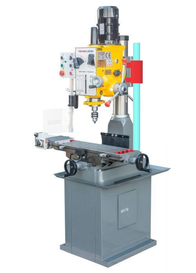

přemýšlím nad úpravou sloupu frézky ZX 7045. Frézka má dle mého docela nešťastně řešený sloup, po kterém se pohybuje celé vřeteno s převodovkou atd. Při nastavování výšky se celý vřeteník pokaždé pootočí a když potřebujete střídat různě dlouhé nástroje na jedné díře, tak se musí pokaždé pozice dolaďovat.
Napadlo mě přidat vedle sloupu takovou vodící tyč, která by byla asi nejspíše z nějaké silnostěnné trubky nebo kulatiny cca 35-40mm, a byla by svařená s plocháčem tl.6-10mm , který bych dal pod 2 šrouby které drží i samotný sloup. Vrchní vedení bych udělal opět nejspíše ze silnostěnné trubky, na kterou bych přivařil asi kusy plocháče. vypodložil a přišrouboval do odlitku, který zajišťuje pohyb a utažení celého vřetena na sloupu.
Dělal už někdo takovou úpravu? Myslíte, že jsou věci, které bych na to použil poddimenzované, nebo by to mohlo fungovat, aby se to nekroutilo a plnilo to účel?

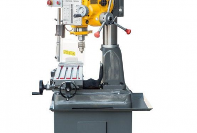

Níže rychle namalováno jak bych si to asi představoval a na druhé fotce místo, kde bych upevnil vodící tyč.
Díky :wink:

ten "stroj" neznám, ale nemá to náhodou kliku a hřeben na tom sloupu takže to má tendenci se otáčet jen třeba několik stupňů v rámci vůle kolem toho hřebene? podle mne když tu vůli vymezíš tak uděláš mnohem víc, nevěřím tomu, že takhle uchycená 40mm tyčka udrží polohu, na tom to bude lítat několik stupňů sem a tam kolem původní polohy (čím vejš tím víc) ..
ono i s tím vymezením hřebene (pokud ho tedy má a není to řešené jinak) to nebude nikdy uplně přesné..

nepomůže to, nebude to dost tuhé. Pro najití stejné stranové polohy při snižování/zvyšování vřeteníku můžeš kontrolovat polohu bočního otočení vřeteníku hodinkami, nastavenými na pinolu zboku. Hodinky dáš do magnetického stojánku na stůl anebo na sloup. Mám PROMA FP-25, obdobu Tvého stroje, dělal jsem to tak. FP-25 už používám jen na vrtání, zvlášť když na ní dlouhodobě nechávám zastředěný otočný stůl. Pro tuhost celé soustavy by spíš pomohlo zapevnění sloupu shora, aby se sloup tolik neohýbal/nezkrucoval. Výztuha by musela být ale o dost masivnější, než samotný sloup a masivně připevněná ke spodku stolu. A.

Ano, přesně tak, je tam hřeben s klikou a má to vůli kolem toho hřebene. Zkusím tam mrknout jestli by se tam opravdu nedalo něco udělat, aby to vymezilo tu vůli okolo toho hřebenu.
Almac
Díky za tip, asi nic jiného aktuálně nezbývá, než to naladit podle hodinek...

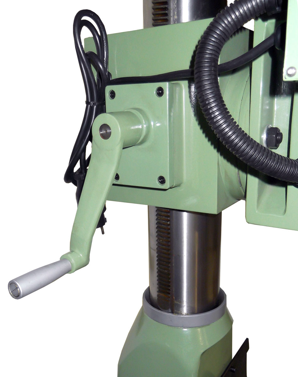

je to vedené jako tady na té fotce ? pokud ano tak by to mělo jít nějak vymezit podél toho hřebenu .
Příspěvky: 6483
20. 12. 2021, 12:16
packa píše: 20. 12. 2021, 12:04 je to vedené jako tady na té fotce ? pokud ano tak by to mělo jít nějak vymezit podél toho hřebenu .
Největší vůle je samo kolem hřebenu, ale i ten hřeben je pohyblivý a přispívá k nepřesnostem
