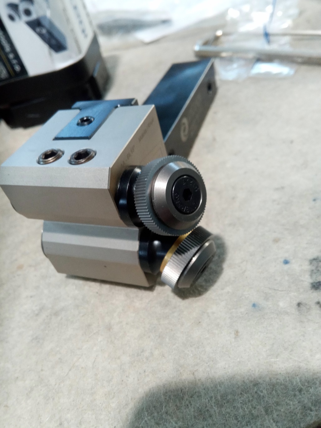

Dobrý večer priatelia. Potrebujem robiť rádlované rúčky na kalibroch, problém je, že niekedy kôli rozmerom musí byť kalibračná časť a rúčka z jedného kusu. Takže potrebujem rádlovať do ocelí ako 19312, 19520 a aj nerezí Bohler N690 a N695. Kalibre sa robia ako na klasikách (SV18 a SUI40) tak aj na CNCéčkach. Rozmýšľam nad nákupom držiakov s dvojkoliečkom pod uhlom, viď link. Máte s tým niekto praktické skúsenosti? Ďakujem.
https://www.toolzone.sk/produkt/radlova ... -48608.htm
BalazKovo.sk
Příspěvky: 6486
18. 12. 2021, 6:55
Uz se to to nekde resilo, musi to byt řezné rádlování, ale ja jsem hobik :D
https://www.octopustools.com/integi/MF- ... kovani.php
Edit: ted jsem otevrel tvuj odkaz a asi je to obdobne
jergus.balaz
Příspěvky: 1772
24. 1. 2022, 8:47

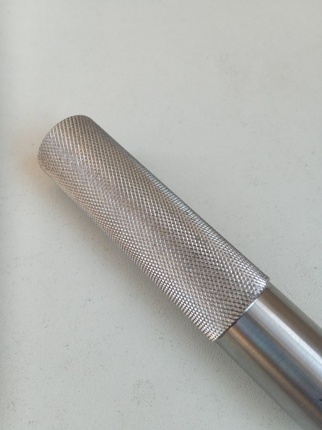

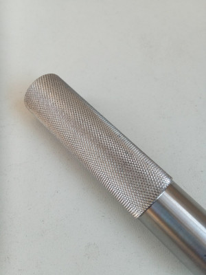

Takže verejne chcem poďakovať Milan199ovi a Majo477ovi za cenné rady. Nakoniec som držiak objednal, otestoval, odskúšal, vyladil. Vrúbkovanie do ocele 19520, spokojnosť.
