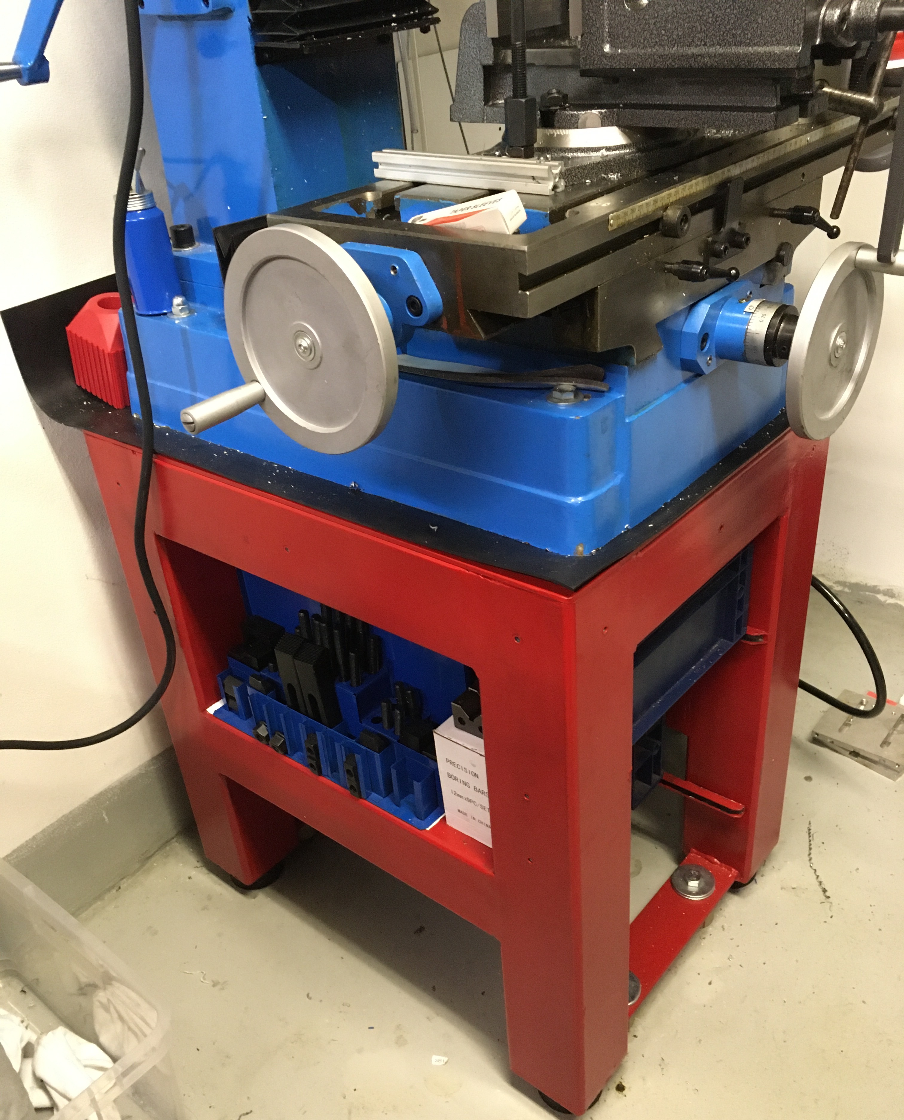

Ahoj, v lete som si robil stôl pod moju frézku (v podstate to čo máš ty). Robil som ho z profilu 100x100x4. Do vnútra stola sa dá zasunúť 6 ks EURO prepraviek (30x20x12). Nakoniec som celú konštrukciu vyplnil štrkom (4-8) a po zrovnaní zakotvil do podlahy. Celková váha je okolo 80kg. Vrch konštrukcie som vyrovnal tekutým kovom do "roviny" podľa pomocnej konštrukcie zmontovanej na prímernej doske. Následne na to som priskrutkoval 5mm platňu + 4mm technická guma a nakoniec stroj. Rozmer stola je 650(v) x 500(š) x 650(h) . Stôl sa zmestí medzi nohy žirafy, takže frézka sa tam dá osadiť. Pri dnešných uletených cenách ocele materiál vyšiel na 220 EUR. Ak by si chcel spravím dáke foto.

Na spodku sú stavacie šrouby M36. Z časti je 6 hran hlavy odsústružený a hlava šrouby je čiastočne zapustená do puku. Časť 6 hranu je ponechaná na chytenie kľúčom kôli nadstavovaniu. Po nastavený som to zakotivl do pohlahy ( aby som o nevyvrátil keď sa o to náhodou opriem :) )

Díky, vypadá to dobře. A hlavně teda funkčně. :)
