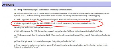

Zkus prozkoumat, jak funguje tohle:
https://linuxcnc.org/docs/2.8/html/man/ ... b-6.1.html

no nevim co mam presne zkoumat, tento parametr se nacita s loadusr -W xhc-whb04b-6 -HsfB ,
s parametrem -s halrun vypise ze je aktivni mpg mode, ten je aktivni i po startu LCNC, po stisku continous ci step se mi uz mpg mod nepodarilo vyvolat a popsane piny ktere souvysi s mpg modem sou OUT :/

Ahoj Kombíku,
tak mám pro Tebe řešení, jak používat encoderové kolečko jako FEED override.
1) Musíš zvládnout instalaci LinuxuCNC jak RunInPlace.
2) Nahradíš zdrojové soubory driveru těmito download/file.php?id=150349
3) Jedná se o soubory modifikované uživatelem MRx z EN fóra. Tudíž se ten driver může začít chovat jinak, než se předtím choval. Prověř si to, ať neděláš 10 změn najednou.
4) Modifikuj soubor
Kód: Vybrat vše
/home/zdenek/linuxcnc/linuxcnc-2.8.2/src/hal/user_comps/xhc-whb04b-6/pendant.cc
takto:
Kód: Vybrat vše
            // else if (!counters.isLeadCounterActive() && mIsLeadModeFeed && feedButton.stepMode() == HandwheelStepmodes::Mode::MPG)
            else if (!counters.isLeadCounterActive() && mIsLeadModeFeed)
5) Tímto jsme docílili, že pendant bude posílat pulzy feed + / - za každého módu
6) Jelikož LCNC reaguje jen na vzestupnou hranu každého dílku pootočení kolečka, tak je nutné udělat pootočení dvou dílků pro jeden puls. To jsem odstranil použitím funkce oneshot v HALu:

7) Teď by se Ti měl při otáčení kolečka měnit posuvník feed-override. Momentálně by se Ti měl měnit posuvník feed-override neustále kdykoliv. Což je samozřejmě špatně a na Tobě teď bude si vymyslet logiku, jak chceš aby Ti to fungovalo. Uvažoval jsem například aby se feed-override měnil jen při stisku tlačítka Macro-10, nebo výstup tlačítka Macro-10 půjde do Toogle a bude stačit jen krátce aktivovat/deaktivovat.
8 ) Vymyšlenou logiku realizovat v HALu.
