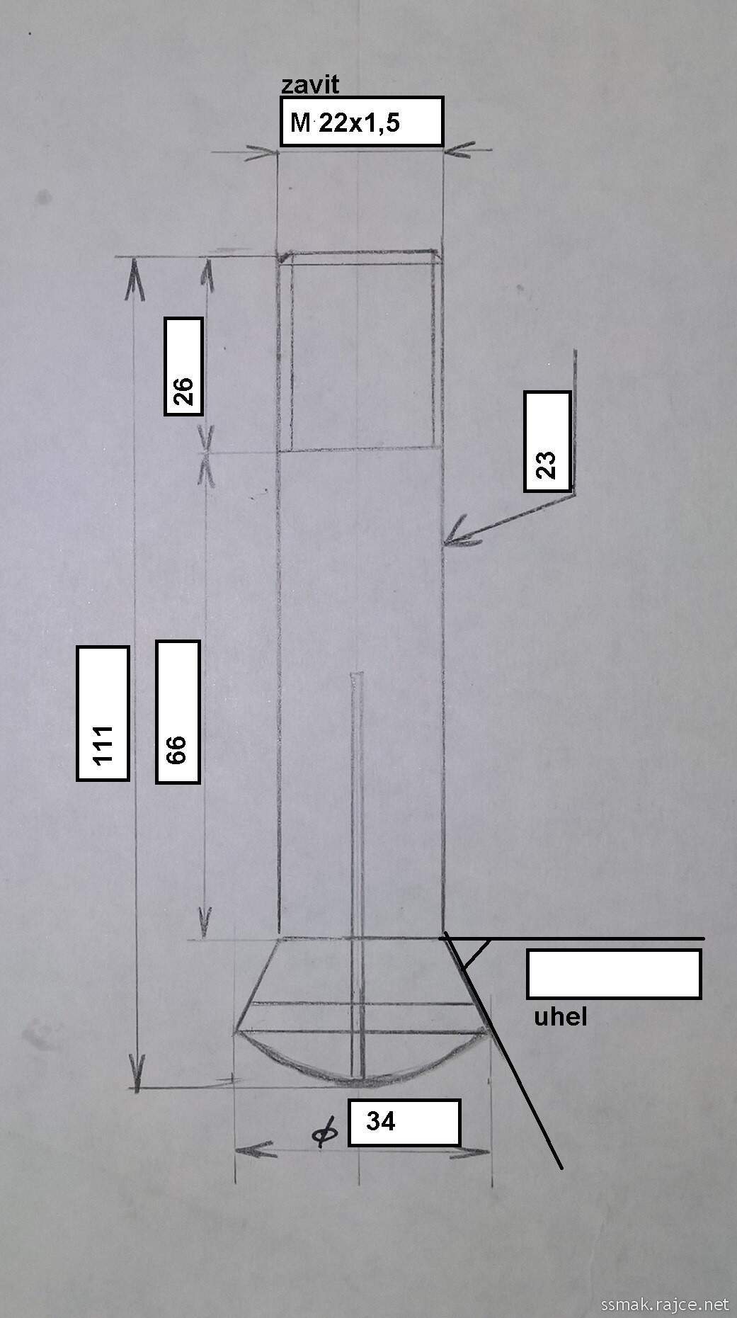

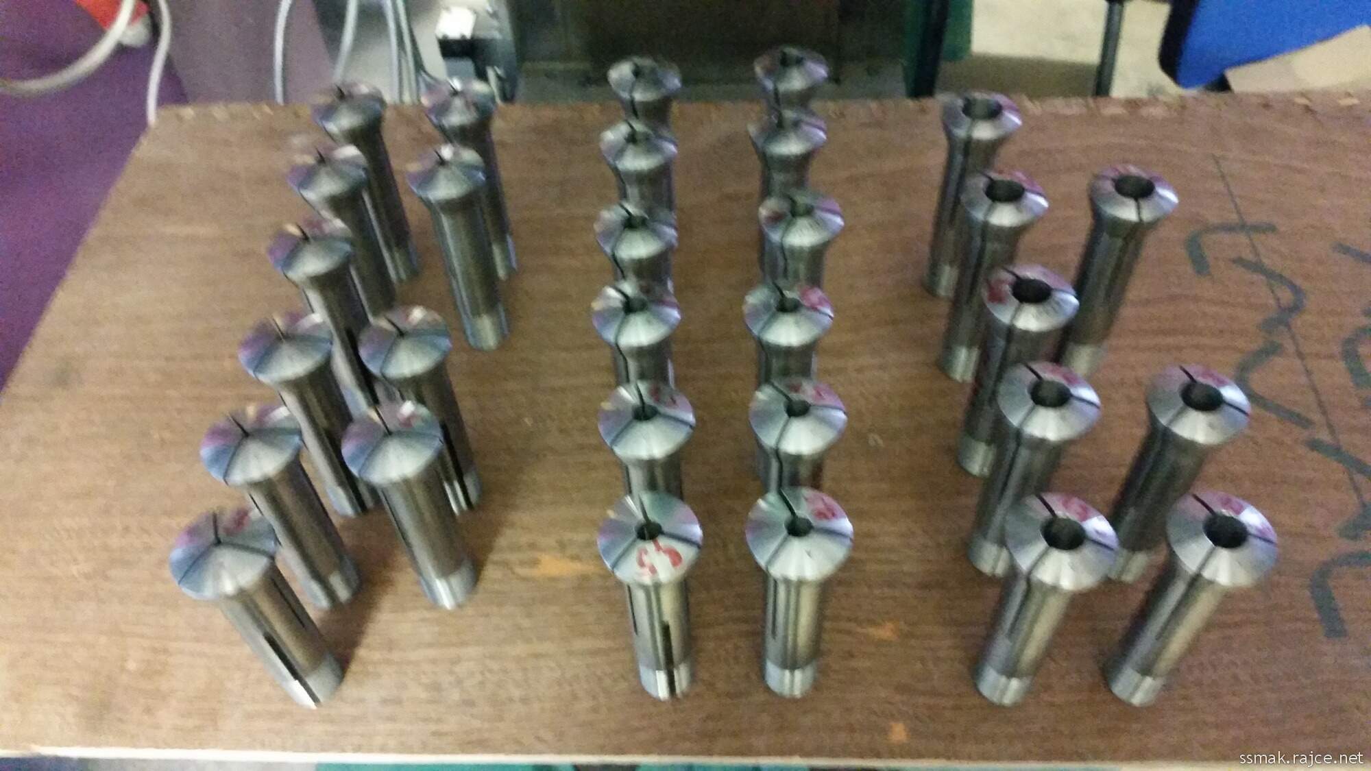

Ahoj, nevite nekdo kde sehnat Sk40 redukci na klestiny pro Fn25. Mam kompletni sadu klestin, ale nebyla u toho zadna redukce. Nevim, zda tyto klestiny vubec k Fn25 patri. Foto je vypujcene od clena Ssmsk3050, ktery je ma na Fn22. Dekuji

Rozměry kleštin sedí i k FN25, ale info o redukci by se taky hodila :)

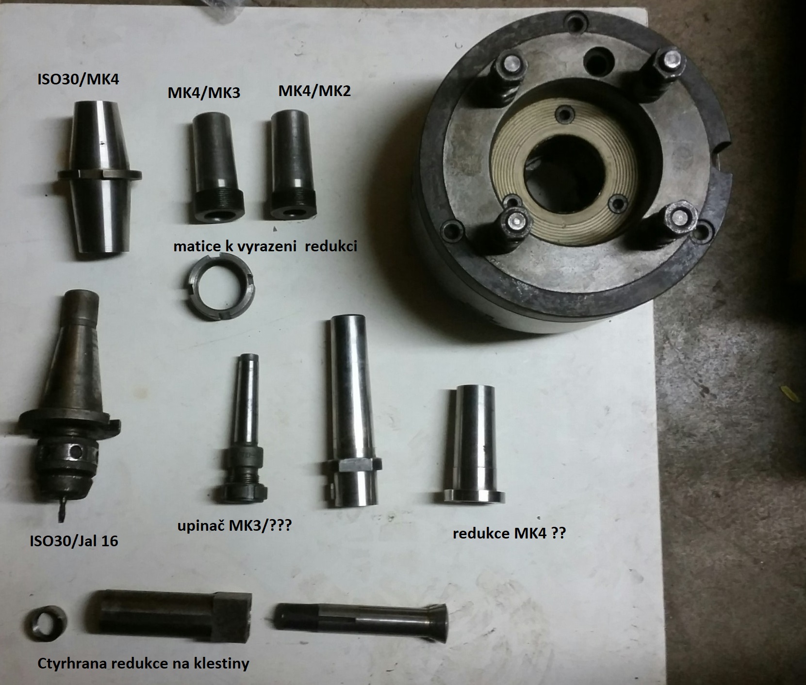

jak uz jsem se zminoval ...
redukci si udelat ...rozměr klestiny je zřejmy .
tz vnitrni otvor dle těla klestiny.(trochu vule).+ udelat otvor pro čep na drazku klestiny (to je jen pro to aby se klestina neprotacela)...akorat chybi uhel nabehu ,ktery musi byti nepatrne mensi tak aby dochazelo ke svirani dane klestiny . redukce musi byt mensi aby šlo uchytit vtahovaci tyč za klestinu..
jelikož nevim zda se delaji redukce primo na iso..tak je moznost placnout klasickou redukci z fn 22(ktera ma většinou venkovni MK kužel) na redukcni pouzdro ISO/MK ..viz foto..a propo jak koukam na foto mozna ta REDUKCE CO JE U NI OTAZNIK BUDE NA TY tve KLESTINY (east) ,zkusim se podivat..ale spis bude na klestiny z rychlobezky fn22.
jinak je celkem zajimave reseny pruchozi redukce MK..ktere maji dole jemny zavit a pokud je chceme lehce vyrazit staci nasadit maticku a lehce zasroubovat ta se pote opre o vrchni kuzel a redukce lehce vypadne... :) (respektive na jiny učel zavitu jsem neprisel)
A K PUVODNIMU POSTU JE TAM JEDNA ZASADNI CHYBA VE VYKRESU KLESTIN..ALE...pstt
rozmer zavitu ma byt M 23x1,5

To nejsou kleštiny k 25. Orig. kleštiny mají závit uvnitř. Redukci na ty orig. tu asi mám navíc..

Mam original sadu klieštin aj s upinačom na Fn25. Su presne take iste ako su na foto,
M22x1,5 , vonkajši zavit.

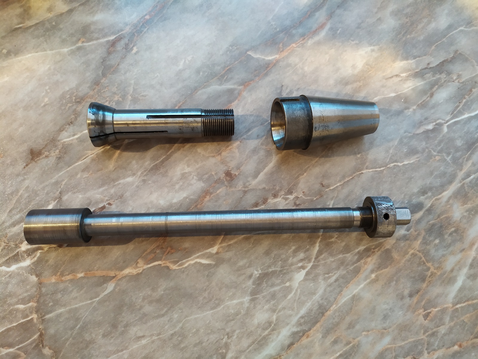

SN 20, SM 16 B, FN 25

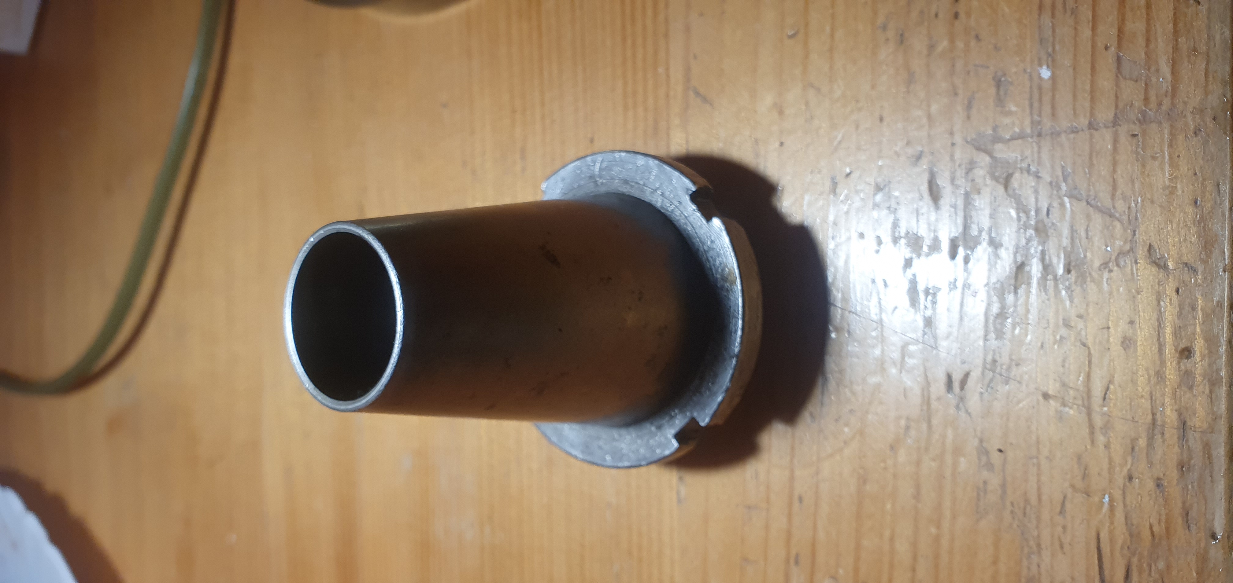

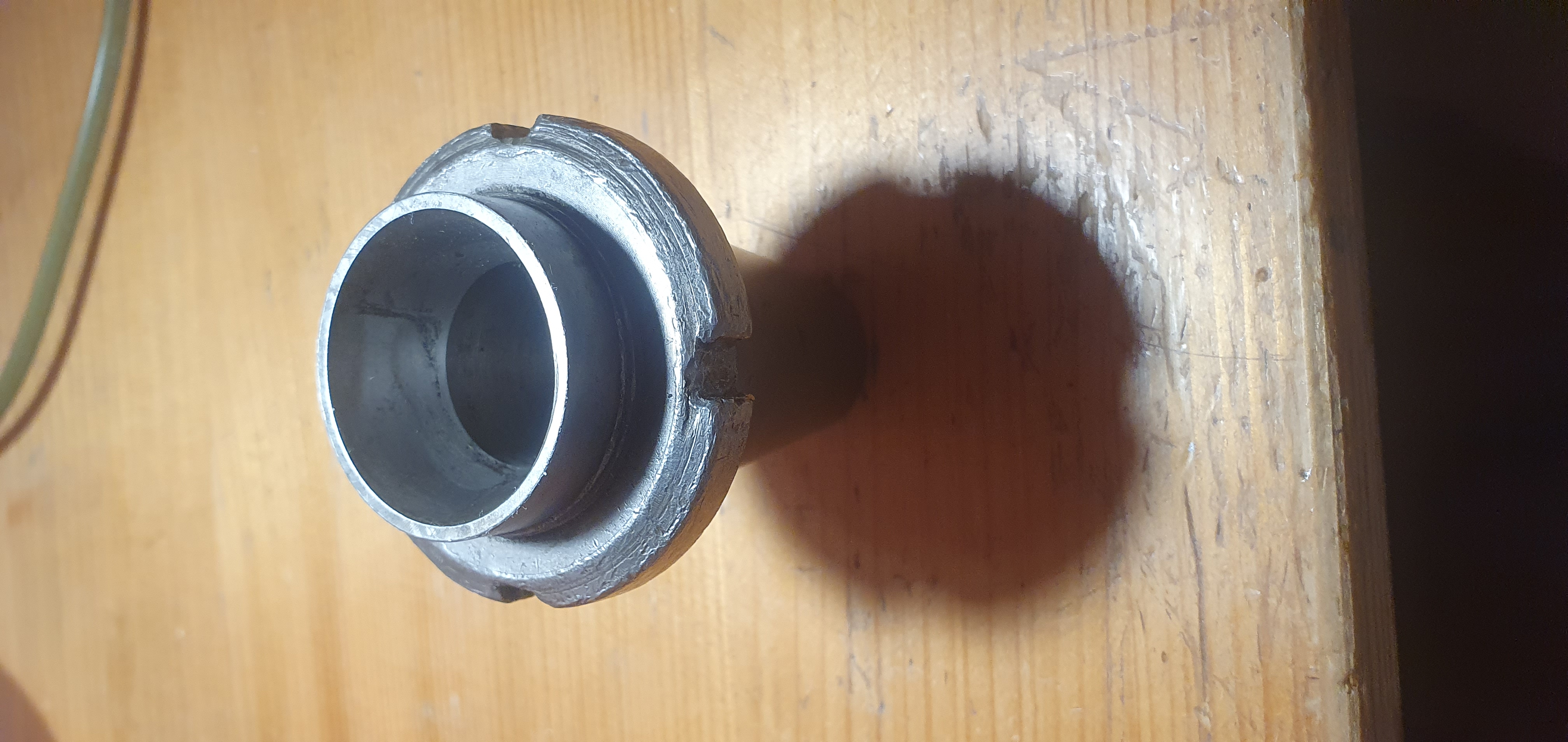

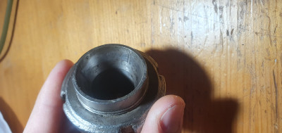

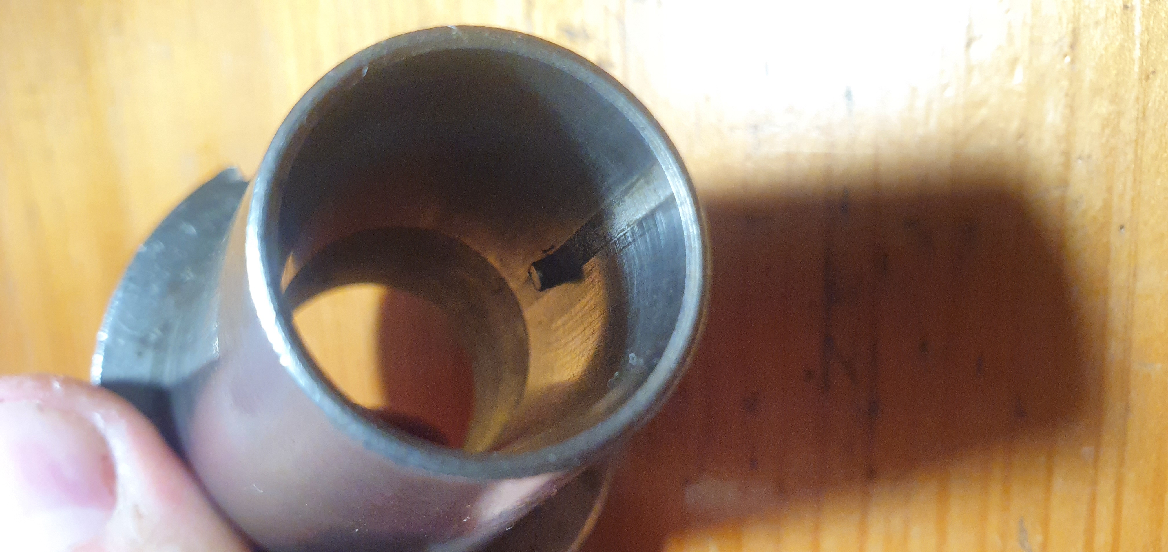

Posielam foto upinača.

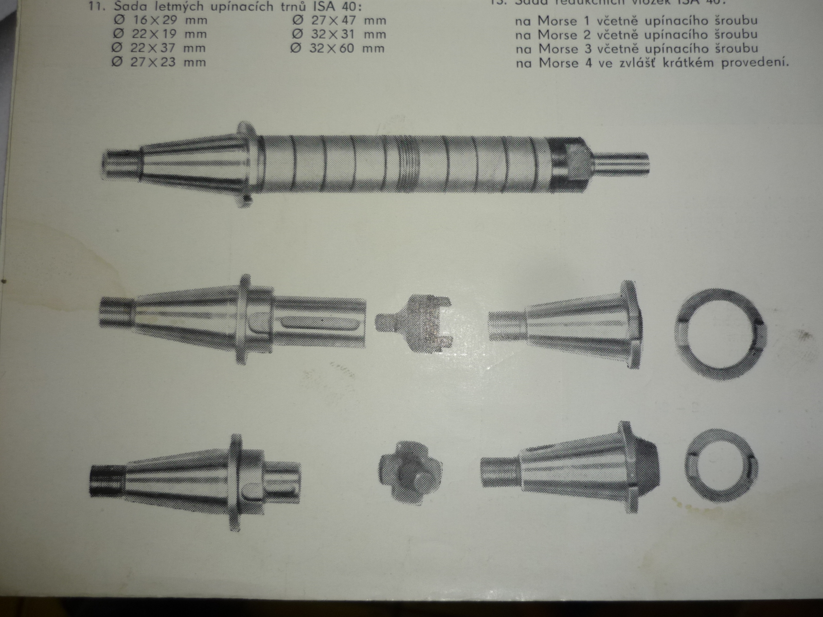

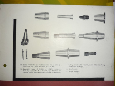

ofoceno z prospektu, podle kterého jsem to sháněl..
