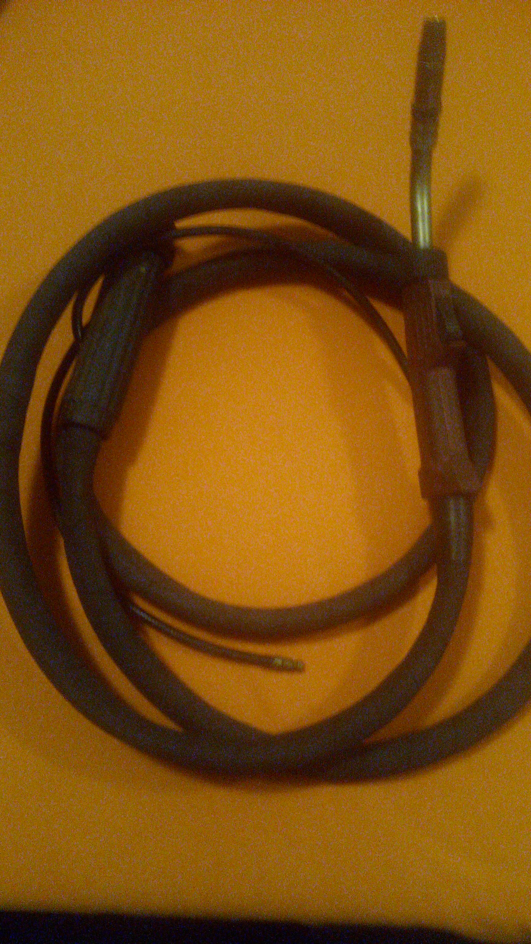

Kenybz: tahle značka spolu s Froniusem je pro mě nej. Koupil jsem nedávno na bazosi Transpocket 200. Zatěžoval 100 procent něco kolem 150 A. Kámoš mi vzal do opravy KIT 309 Processor - nemám zase tolik času. Jako ty peníze jako za nový (cca 25000) bych za to ani omylem nedal. Předevčírem jsem ji testoval. Jo jako dobrý, ale tohle vaří pětkrát líp. Desku udělali výměnným fondem. Jaký máš TIG-myslim označení.
Tomík : asi tak dvacet závad od podavače, přes podvozek - ten je nově udělaný atd. Dodělal jsem ji soft. Zatuhlý všechno, plechy zohýbaný - lis to spravil :D . Chlazení nešlo, hadice KO. Ale vyšla komplet cca na 7k. Chyběl hořák.
