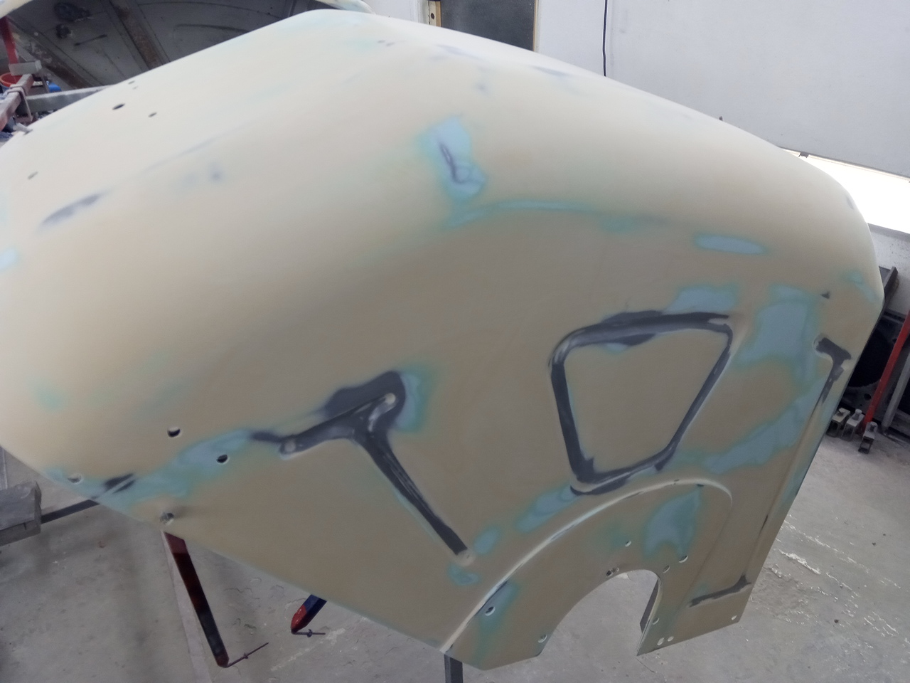

Příspěvky: 3836
10. 2. 2022, 7:16
FrantaB píše: ↑9. 2. 2022, 12:48 Nějak jsem to vyřešil, způsobem "to nechceš" (normální PE tmel doma).
Další dotaz-co máte osvědčeného do vnitřků skříní a převodovek, kde po tom pořád cmírá olej?
Zase 2K PUR? Nebo má smysl uvažovat Alkyton od RustOleum?
jenomže ten polyesterový tmel je opravdu nejlepší řešení co do rychlosti a jednoduchosti, já to taky doma nedělám, chodím s tím ven :wink:
tohle je práce na cca 8h v kuse několikeré tmelení, broušení a furt dokola, díly velikosti větší dlaně, používám malinkou deltabrusku jede v kuse, kam se nedostanu tak rukou
ad vnitřky, pokud to tam je, tak na to nehrab a nech jak to je, když to tam bylo 70 a více let, tak to tam dalších 70 určitě bude :wink:
Příspěvky: 5262
10. 2. 2022, 7:38
PE tmel je dobrej a nic lepšího ještě nikdo nevymyslel, voní to :wink:
PU barva ve vnitřku funguje spolehlivě.
