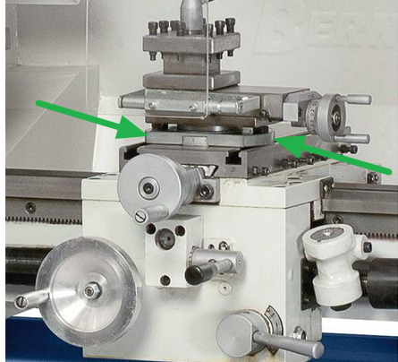

Zdravím,
pořídil jsem si tento soustruh z druhé ruky a taky na něm budu muset pár věcí předělat:
1. V první řadě jsem ho musel zapojit přes měnič, protože v garáži mám jen 230V. Bohužel jsem ale na motoru nenašel štítek, takže neznám jeho parametry. Napsal jsem přímo výrobci na bernardo.at ať mi pošle datasheet nebo aspoň základní parametry, ale odpověď žádná.
Může někdo z majitelů kouknout jestli má na motoru štítek? Díky moc!
2. Soustruh má debilně uchycený nožový suport přes točnu malého průměru a subtilní přírubu chycenou dvěma šrouby M8 do T - drážek. Díky tomu to celé pruží jako prase.
3. Boční kryt - ještě vám z toho nejeblo?? Tohle vážně nepochopím, soustruh nemá převodovky, takže kola a řemen přehazuješ skoro pořád, ale že by číňan ten dekl udělal na panty to ne. Takže než abych ho pokaždé změně převodů složitě nasazoval, raději jsem ho hodil do regálu a soustružím bez něj.
Jestli už máte tyto nedostatky vyřešené, hoďte sem fotky. Díky

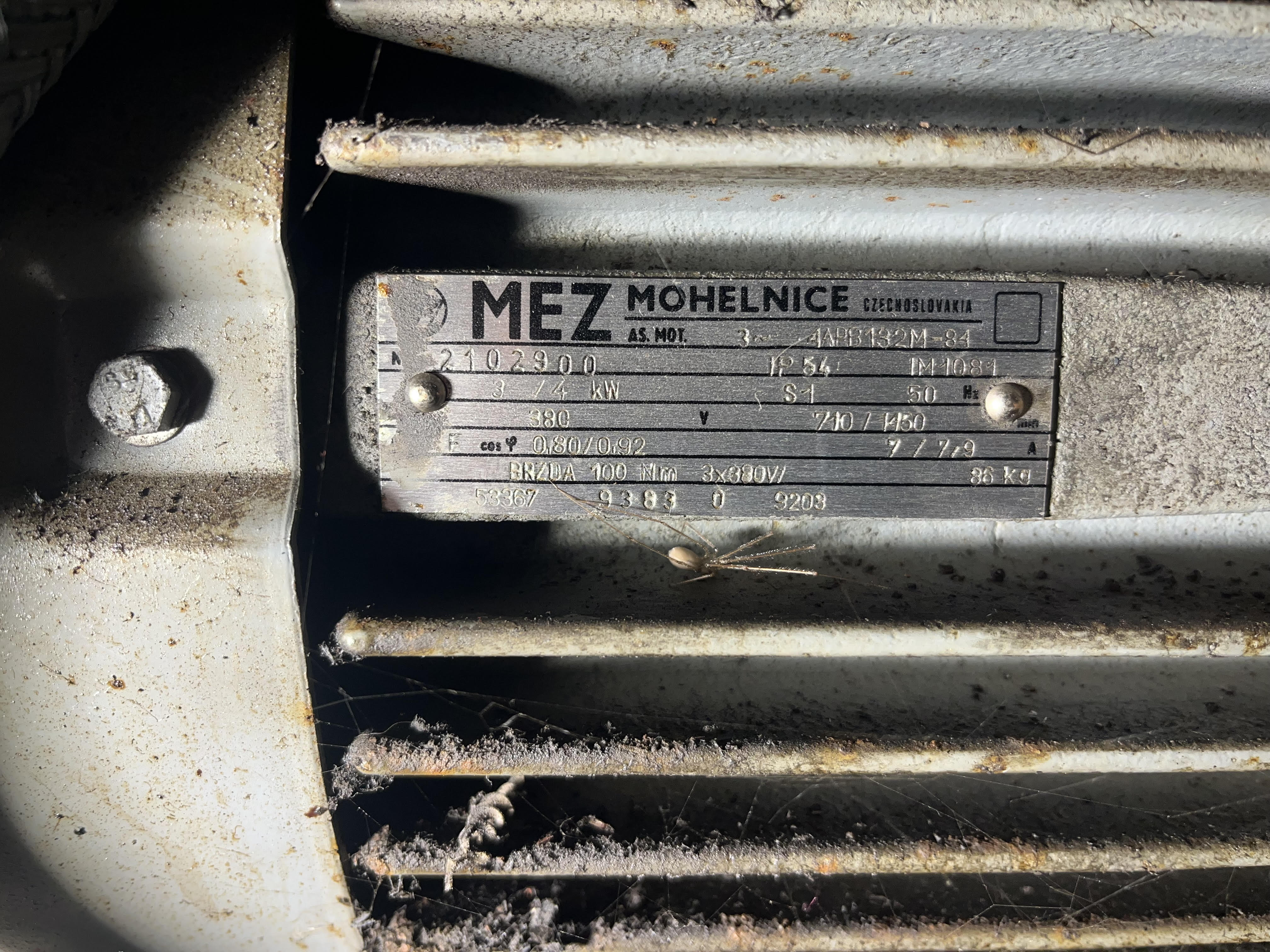

Zapojenie motora býva zase pod viečkom motora svorkovnice.
Viacej ti už pomôcť nedokážem.

JH1967 píše: 28. 4. 2024, 5:00
tuzemak píše: 27. 4. 2024, 2:14 Ok vzdávám se, jsem slepej a blbej. Použil jsem i kombinaci tlačítek ctr+f a nic. Tak mi prosím tě pošli screenshot s údaji: jmenovité otáčky motoru, účiník a proud v zapojení do trojúhelníku. Děkuji.
To čo pýtaš sú hodnoty na výrobnom štítku motora
Napríklad na našom sústruhu SUI. Poprípade zistiť výrobcu motora a hľadať to na jeho stránkach.Motor SUI 32B.jpg
Aha takže nejdřív tam ty parametry uvedené jsou a já mám problém se zrakem a pamětí, a když požádám o zaslání screenshotu, tak už ty parametry nejsou :D :D
"To čo pýtaš sú hodnoty na výrobnom štítku motora" Ano a ten tam právě není jak zmiňuji hned v prvním příspěvku.
