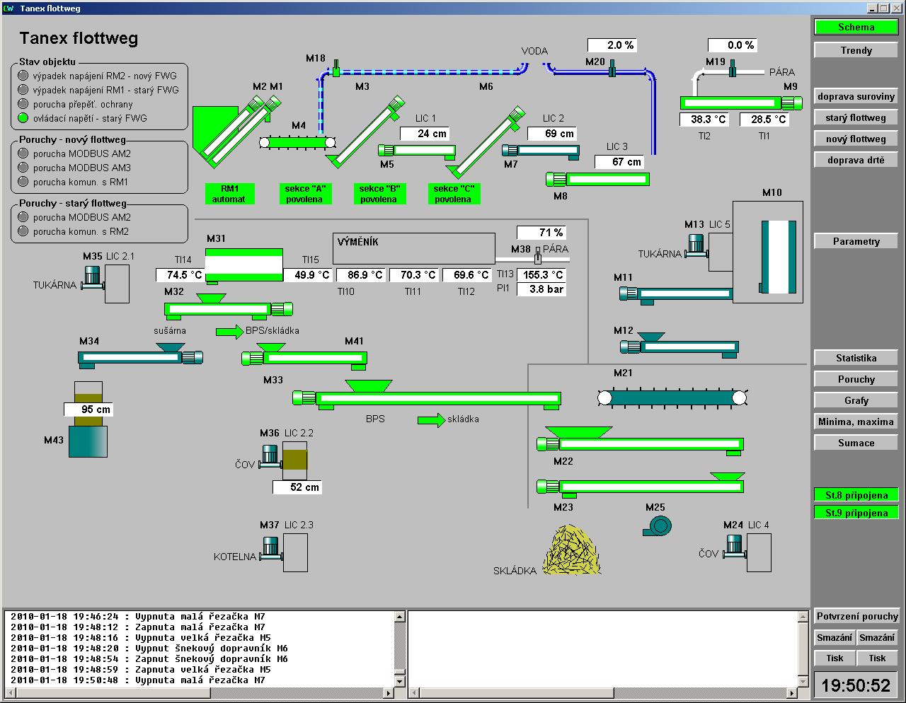

Ja bych to nejradši udělal přesně tak, jak to má ten němec. Jeden jediný ale 100% spolehlivý hrnec. On má značkovej SPIRAX, kombinovanej termickej s plovákem. Jenže takovej odváděč to je 20tis. jen to fikne a pořád je to jen spekulace. Nikdo mi 100% nezaručí že to tím vyřeším.
Navíc včera to jakž takž s těma termickejma jelo. Dneska se zase dělal hokus pokus, obaly 3 spodních rour se zapojily sériově. Tzn. pára jde do první, na koci je propojená sluchátkem do druhé (tou jde kondenz proti spádu), z ní je zase sluchátko do třetí a na jejím konci je termickej odváděč. A opět to nehřeje. Už jsem tomu začal říkat Merkur, protože to furt dokola rozebíráme a předěláváme. Zítra beru do práce vzduchovou ráčnu.

Kamarade, ten kdo mi tohle rekne dostane nobelovu cenu a bude viset u nas na vratnici na desce cti. To co je videt na panelech je zrovna chvile kdy to topi. A samosrejme slabne. Porad si myslim ze je nekde problem s kondenzem. Tvrdi to i dalsi clovek z JE Dukovany. V tech sekcich co netopi ale chladi pry vznika podtlak, chova se to jako nasavani pary do nizsich stupnu turbiny. Zitra budu mit datalogger s 8mi nezavislymi teplotnimi cidly, tak se bude laborovat dal.robokop píše:a finalni reseni problemu je?

Zkoušelo se 3 trubky sériově, ale výsledek ještě horší. Teď to nějakým způsobem jakž takž škobrtá, ale musíme tomu pomáhat zespodu druhým ohřevem (je úplně v jiné budově odkud se dopravuje surovina). Nicméně se ukazuje spodní trubky musím mít skoro úplně zeškrcené aby byl tepelný spád jak doporučil odborník. Údajně na každé trubce ne víc než 20st. Při prvních pokusech nám pokaždé první trubka ohřála surovinu z 0 na 65st., další na 90st. a poslední sekce už spíše chladily. Tím tam údajně vzniká podtlak a nemůže to fungovat. Možná bude potřeba instalovat manovakuometr. Ale rozhodnutí vyšších orgánů je takové že se koupí jeden pořádný velký odváděč.

nemate nahodou problem se zavzdusnenim tech trubek? Podle tveho schematka tam zadne odvzdusneni neni, pokud by se vymenik naplnil vzduchem/co2, mohl by prestat topit. Docela by to mohlo odpovidat tomu, ze to tak dlouho trva, nez to zacne zlobit a proc to nazacatku funguje spravne...
