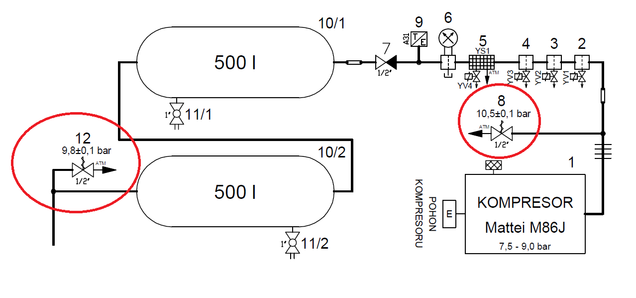

V práci používáme léty osvědčené zapojení, viz schéma níže. Jen je tam změna, že jednou jsou v sérii 2, někdy 3 a někdy 4 vzduchojemy. Schéma je pravidelně upravováno podle konkrétních potřeb a posledních platných norem, ověřeno Drážním úřadem, odborem, který má na starost pneumatické instalace.
Stručný popis:
1 - kompresor
2, 3, 4 - filtry s odkalením
5 - sušička vzduchu
6 - prachový filtr
7 - jednosměrný ventil
8 - pojistný ventil - ochrana sušičky
9 - snímač rosného bodu
10 - vzduchojemy
11 - odkalovací ventily
12 - pojistný ventil - ochrana vzduchojemů
bohatě stačí jeden pojišťovák, protože je jeden zdroj vzduchu a chráníme vzduchojemy před přetlakem od tohoto jednoho kompresoru.
Já bych se nebál toho jednoho pojišťováku v soustavě, na kterou se ZoSo ptá. V soustavě nikdy nemůže být vyšší tlak, než co je schopný nafoukat kompresor do prvního vzduchojemu. Jen ten pojišťovák musí být schopný vypouštět víc, než co dokáže dodávat kompresor. Předpokládám, že tahle podmínka je u kompresoru splněna původním pojišťovákem.
PS: a tenhle obvod není pro malý kompresůrek, tohle zapojení používáme i pro nasávané množství 480 m3/h :)
