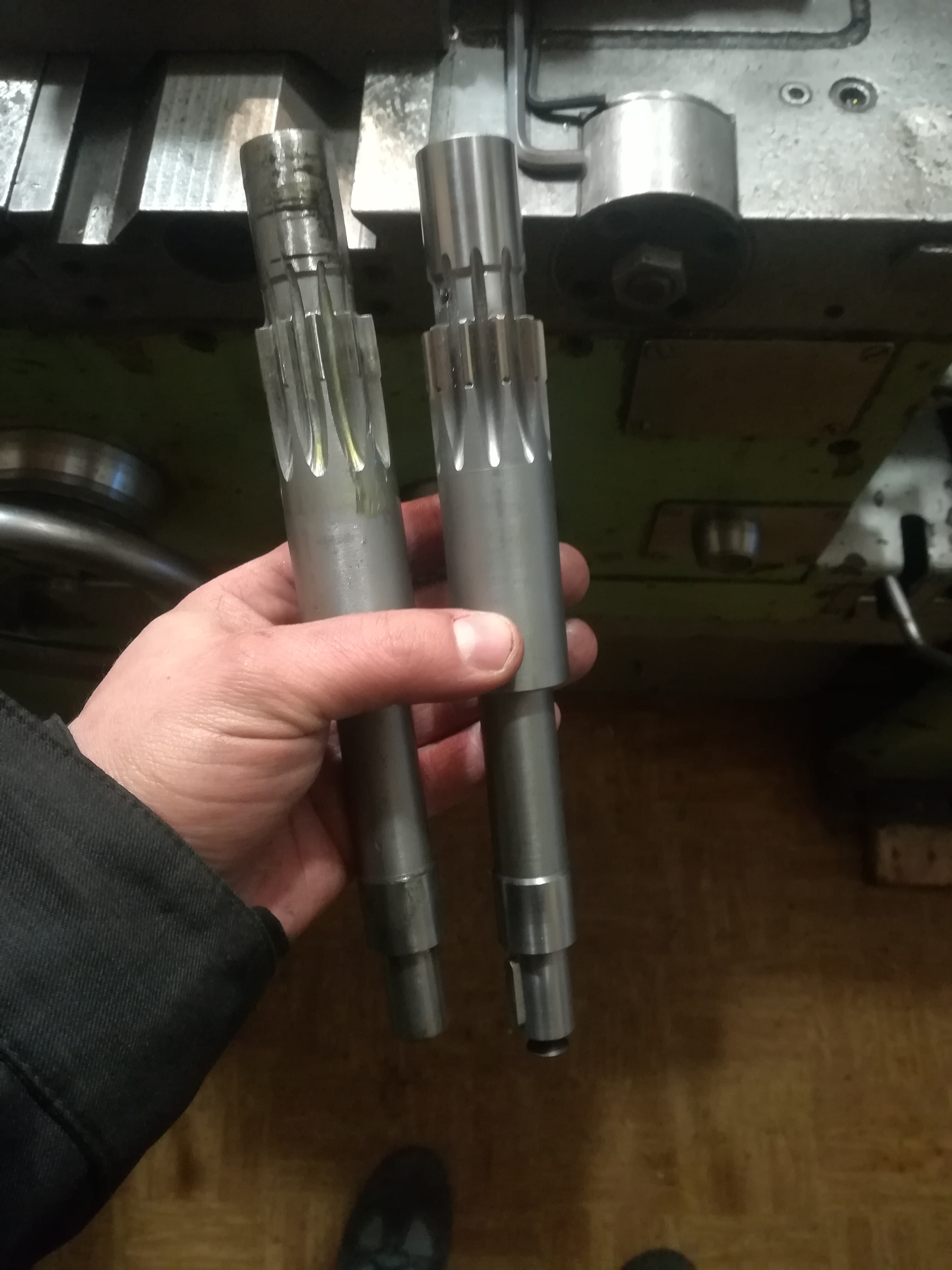

Ahoj kluci, úplně nevim. Asi to je spíš do inzerce, ale snad to nebude tady vadit....
Nemáte někdo, nebo nevíte kde by se dal sehnat tento pastorek na Su32? S vylomeným zubem už jsem to bohužel koupil a nevěděl.....
Je to na příčný suport - díl je mezi ručni kličkou a posuvovým šroubem... Přez ozubeni pastorku je strojni posuv....
Vim že je to asi marný a nezbyde mi, než sehnat někoho kdo by to vyrobil, ale nedá mi to nezkusit...
Budu vděčný za každý tip..... Díky, Jirka.

Mal som rovnaký problém. Výkresovú dokumentáciu mi už nevedeli dať ani v Považskej. Tak neostalo iné, než kus vytiahnuť, odmerať a pustiť sa do výroby. Použil som materiál 1.2312

Ahoj, díky, výrobu předběžně řeším... Zatím nic pevně domluveného nemám, ale sám tohle neudělám. :cry: ani nemám na čem....
Dominiku je to paráda, ale měl jsi udělat alespoň dva :cry: . Dělal jsi na tom nějakou tepelnou úpravu?

Bez tepelnej úpravy. Točí sa to v liatine a olej sa tam, aj keď v malom množstve, dostane. Urobil som tak ako mi vtedy dovolilo strojné vybavenie. Zuby frézované v deličke na Fa2h, a drážka štuchaná na sústruhu. (na konci drážky v mieste za zubami kde je silnejšia stena som vyvŕtal dierku aby sa nepechovala špona) Keď si to dobre skreslíš a zvolíš vhodný postup zaiste to zvládneš tiež ;-)

Kdybych to dělal tak bych použil už zušlechtěný materiál, což zas není tak velkej problém koupit ,nebo kdybych chtěl bejt hodně dobrej tak z nějaký nitridačky a následně nitridovat.

Souhlasím s tebou, ale pro hobíka to bude navěky i z obyč. Materiálu bez zušlechtění.
Nemá to tam ani žádné velké otáčky.

Proč? Proč se trápit (hlavně obrážení drážky a zubů,tedy přesněji trápit někoho,kdo to bude dělat),když ani originál to nebylo tvrdé?
Na SN je stejný systém a je to z 12050,někdy je přikalený jen ten konec s dírou na naklínování šroubu,někdy nic..
