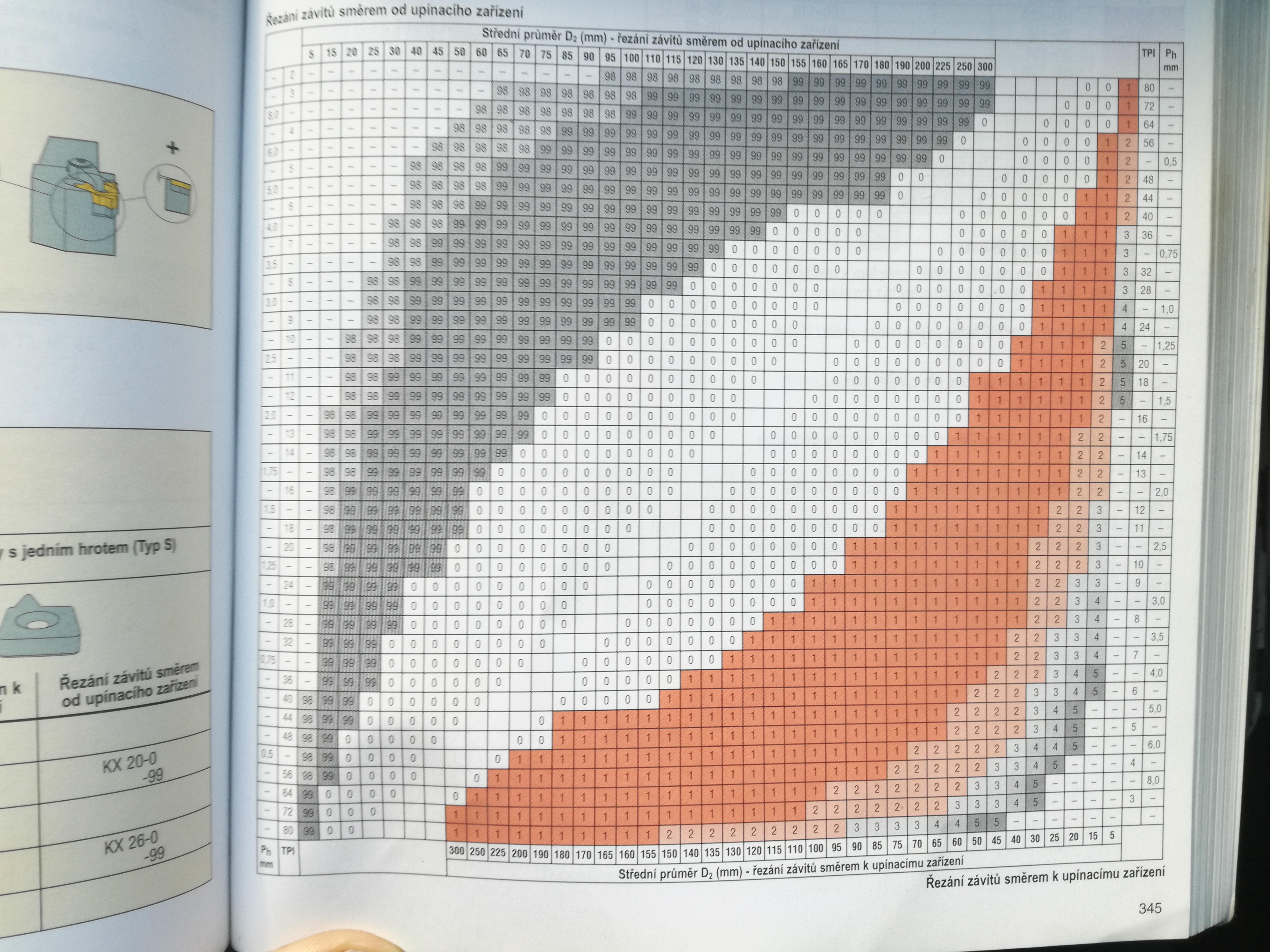

tabulka podkladovych podložiek zavitovich nožov.
sustruh sv18 ,vrtačka

peter1 píše: 6. 2. 2022, 7:05 tabulka podkladovych podložiek zavitovich nožov.
Tabulka je sice pekna ale k comu je dobra ked podlozky sa robia 0,5/1,5/2,5/3,5/4,5 stupna
