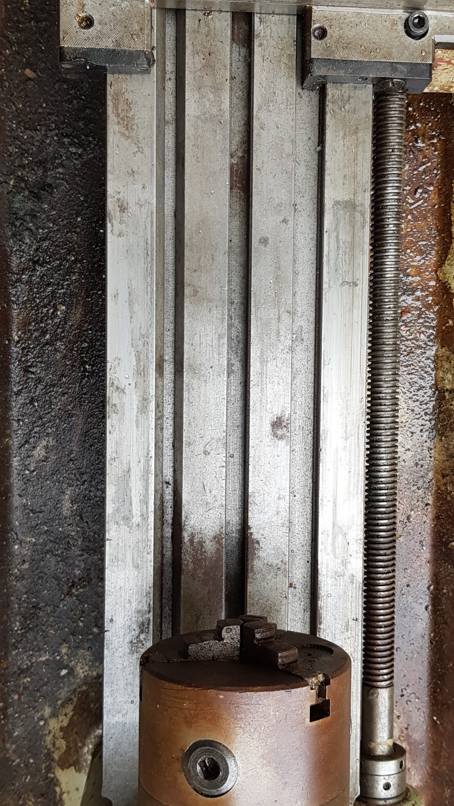

No neviem, ja by som to namcal naftou alebo niecim troska lepsim, zobral novu handru na podlahy a posuchal. A uvidelo by sa.
Malakh
Příspěvky: 188
Registrován: 3. 7. 2020, 4:31
30. 1. 2022, 3:03
Tak prvotná očista, benzín + štetec.
Příspěvky: 7536
30. 1. 2022, 3:41
Malakh píše: 30. 1. 2022, 3:03 Tak prvotná očista, benzín + štetec.
úplně v klidu vem radeko a rez oškrab
rýpnutí do litiny není tak snadný a od rezu to naopak snadno poznáš
pak to vem trochu petroleje nebo to WD a brusným rounem co používají instalatéři na čištění měděných trubek nebo jemnou brusnou houbičkou (zrnitost tak 180 a výš)
neboj, žádnou škodu nenaděláš
ubrat byť i jen setinu takhle na ploše tím smirkem zas není tak jednoduchý
Josef
Příspěvky: 5682
30. 1. 2022, 5:44
Já kdysi koupil v Lídlu sprej na rez. Antirust, či jak se to jmenuje. Někdy vloni jsem si na něj vzpomněl, když jsem potřeboval odstranit rez (takovou polohlubokou po venkovním skladování) a stříknul jsem to na rezavou litinu. Nechal jsem to asi hodinu působit a vzal jsem šábr a jemným tlakem na něj jsem to oškrabal. Když jsem to utřel, bylo to k nepoznání. Dal jsem tomu ještě jeden menší nástřik a dočistil škrabkou a rounem. Snažil jsem se, abych nebral litinovou šponu škrabkou. Takže možná nějaký mikronek ubyl.
david.1
Příspěvky: 1168
Bydliště: doma
31. 1. 2022, 1:10
No a po roce by ten sprej měli mít od čtvrtka v achsi..
david.1
Příspěvky: 1168
Bydliště: doma
31. 1. 2022, 1:22
Tak když už to máš takhle,tak na konci vodicího šroubu je ložisko,které je přešroubováno dvěma imbusy (tuším M6) a zakolíkováno k loži. Takže kolíky ven,povolit imbusy,ložisko stáhnout ze šroubu a suportem vyjedeš ven. Pak to lože můžeš rovnou opusovat- já bych do toho ale neryl radekem,vzal bych to tím brusným rounem(Scotch-brite) pod kapalinou. Pak to pořádně omyješ,očistíš i suport (nebo možná rozebereš i příčný suport,jestli je to třeba),odšroubuješ plastové kryty stíracích filců( ty uděláš podle těch původních nové)a opačným postupem ho navlékneš suport zpátky.Pak to všechno naolejiješ,namočíš do oleje i ty filcy,namontuješ je i s těmi plasty zpátky a je hotovo.. Vlastně né,ještě to chce ještě před zpětnou montáží suportu vytáhnout šroub a vykartáčovat ho. To jde dobře i ručním kartáčem.
Tím radekem bych to neryl,můžeš víc přitlačit a to oruno už to nesrovná. Brusnou houbou bych to nebral,to je tak dobré na zakulacení hran( v podstatě stejný efekt,jako když to vezmeš jen smirkovým plátnem na prstu.) To rouno má navíc tu výhodu,že nejdou poznat tahy,jako u smirku- můžeš to pocovat všemi směrya vypadá to pořád stejně..
Zbýňa
Příspěvky: 2164
Registrován: 3. 9. 2010, 8:45
Bydliště: Čelákovice
31. 1. 2022, 5:01
Hranou starýho nože (klasickej na krájení) strhni tu silnou vystouplou rez, lože nijak nepoškodíš, pak to vem hnědým rounem a budeš mít hotovo. Když tu tvrdou vystouplou rez nezstrhneš, tak se stane to, že budeš pucovat rounem a protože je vrstva rzi tvrdší, tak budeš poškozovat zdravou část ložete a silnou rez to stejně nevezme.
Příspěvky: 7536
31. 1. 2022, 6:18
Zbýňa píše: 31. 1. 2022, 5:01 Hranou starýho nože (klasickej na krájení) strhni tu silnou vystouplou rez, lože nijak nepoškodíš, pak to vem hnědým rounem a budeš mít hotovo. Když tu tvrdou vystouplou rez nezstrhneš, tak se stane to, že budeš pucovat rounem a protože je vrstva rzi tvrdší, tak budeš poškozovat zdravou část ložete a silnou rez to stejně nevezme.
přesně tak
nebo to radeco - princip je stejný
jde to i truhlářským dlátem
podle mě ale nejlíp tím radekem, kolmou hranou aby výsledný úhel čela byl negativní
anebo tomu kuchyňskému noži uříznout špičku aby tam vznikla kolmá hrana
okamžik kdy škrábeš ještě rez a kdy už litinu se krásně pozná, neboj se toho
stopy - mapa tam zůstanou, s tím se nedá nic dělat, ale funkci to nijak nevadí
