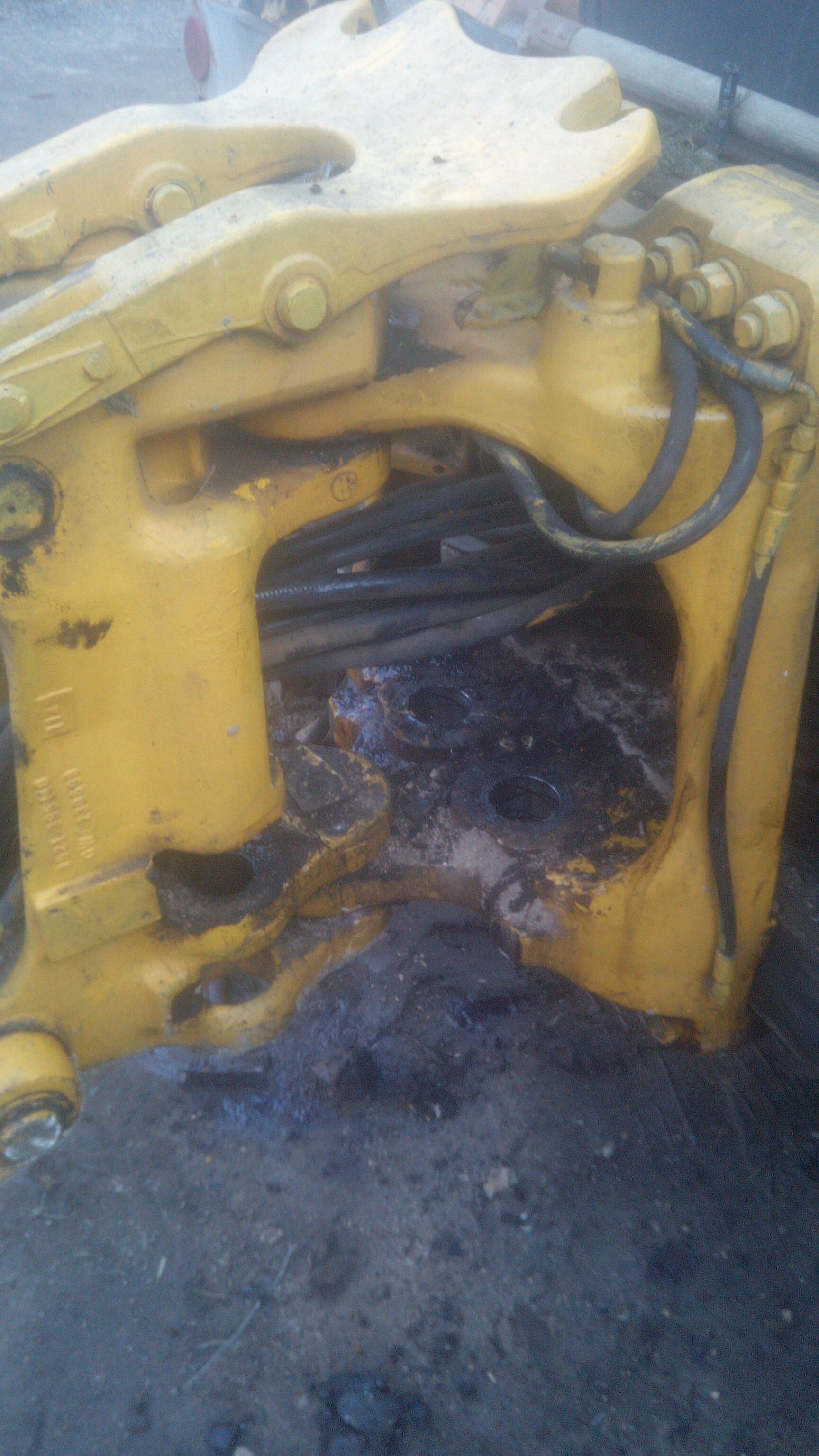

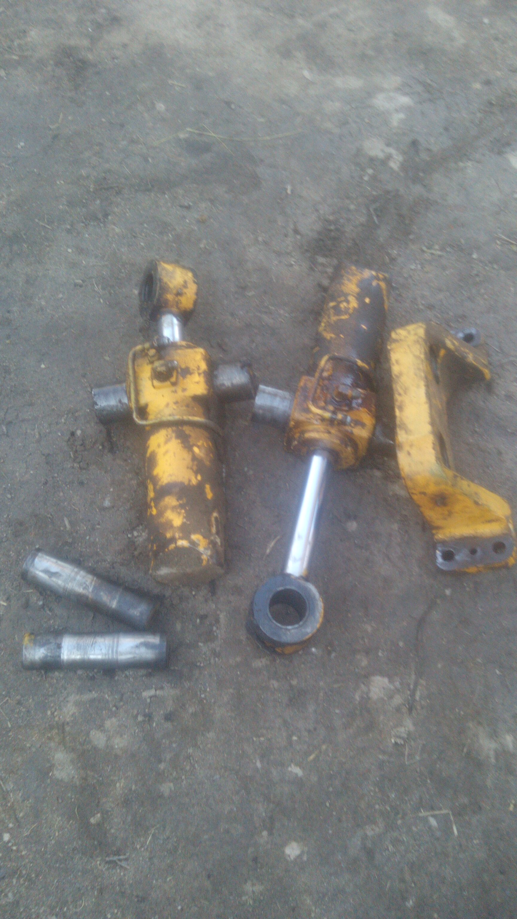

Zase bagr :) . Tohle je aspoň inteligentně řešený. I v těch odlitkach ocelový futra. Massey 860. Nyní to dělá myslím Terex.

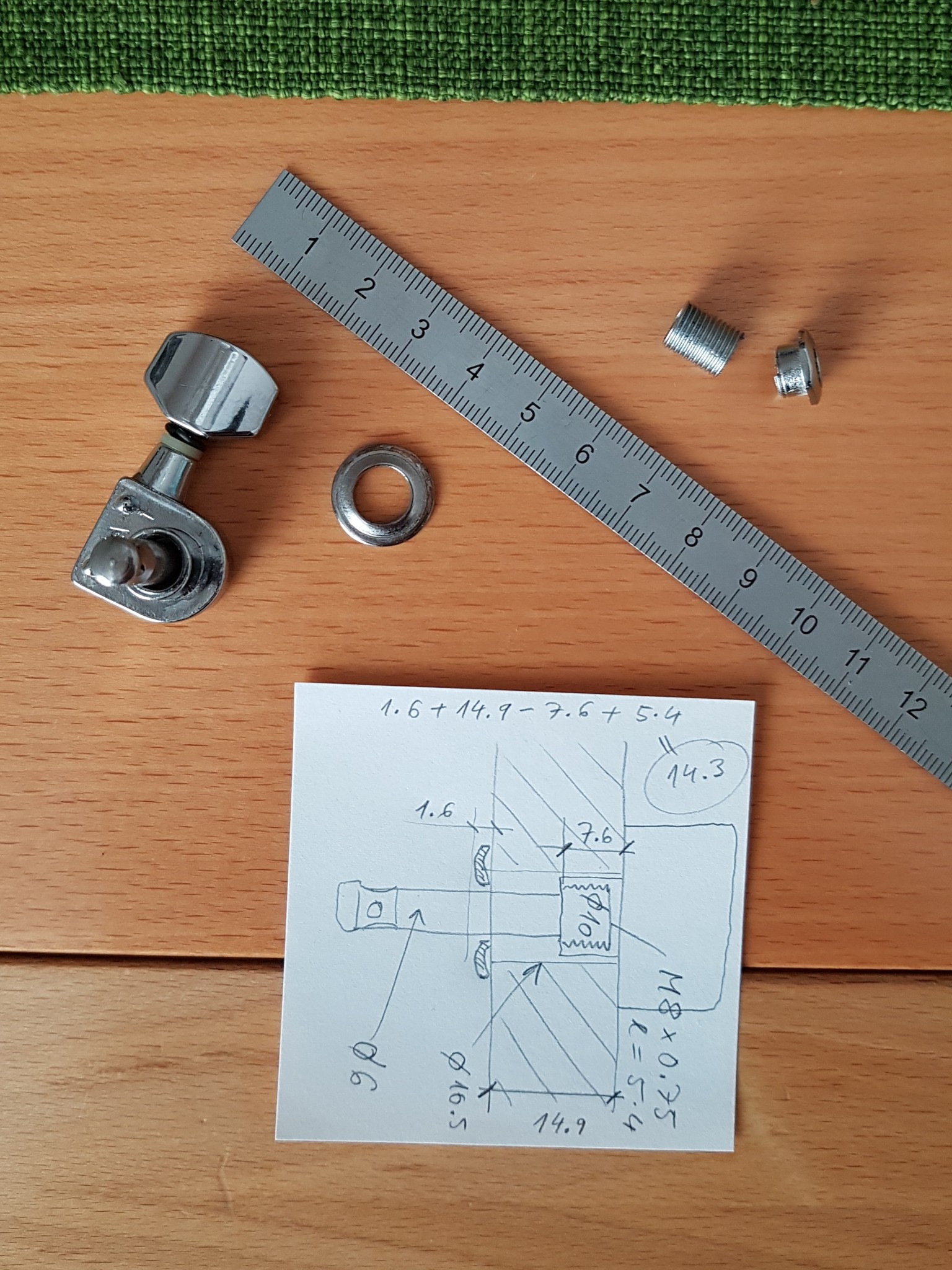

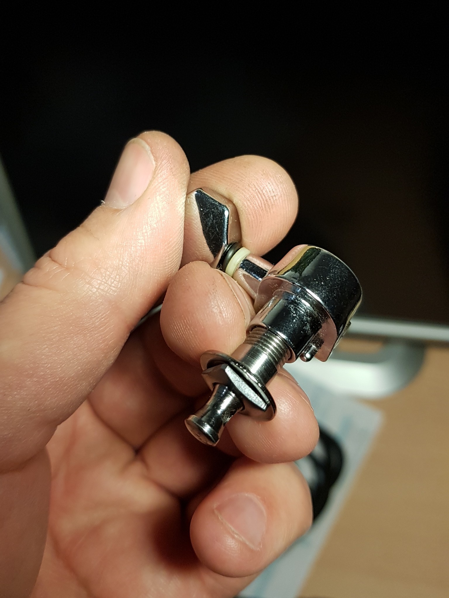

Pěkné, kluci!

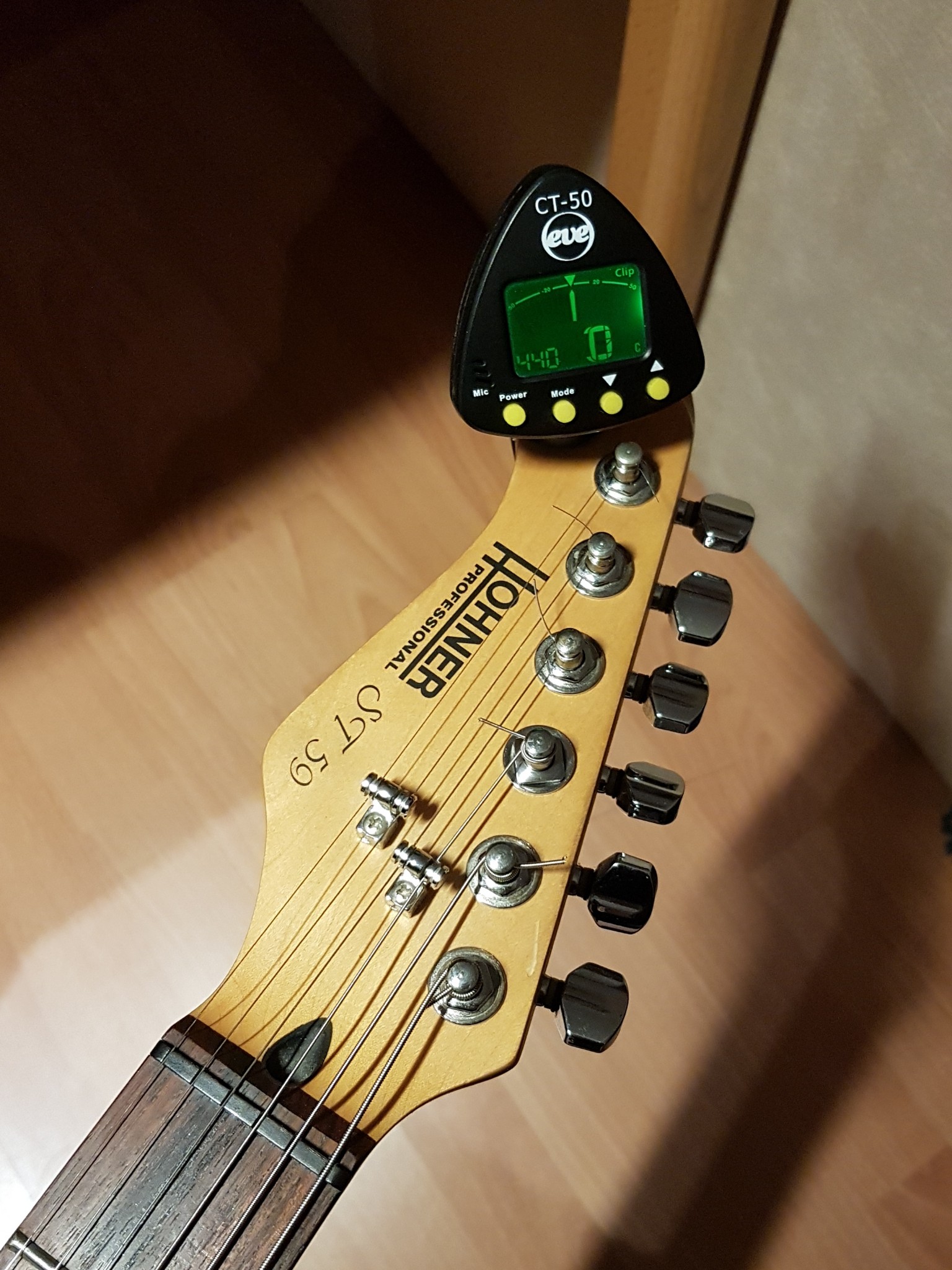

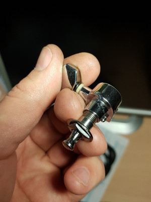

Já vyráběl náhradu za prasklý šroub v ladící mechanice. Na poslední fotce máte nápovědu, jinak byste absolutně neměli šanci poznat, který z nich to je :lol:
:) T.
Příspěvky: 6522
13. 2. 2022, 6:41
Thomeeque píše: 13. 2. 2022, 6:29 Pěkné, kluci!
:) T.
No mohl jsi v rámci tréninku udělat i tu matku šestihrannou :D
Příspěvky: 9610
13. 2. 2022, 6:44
Já věděl, že mi to někdo spočítá :roll:

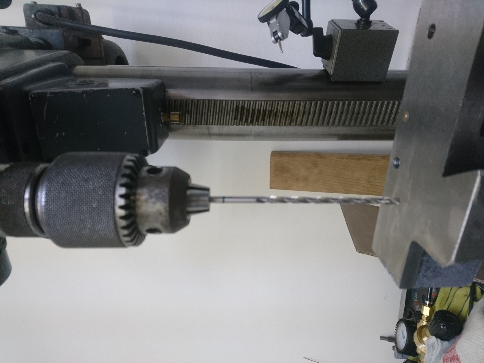

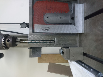

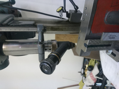

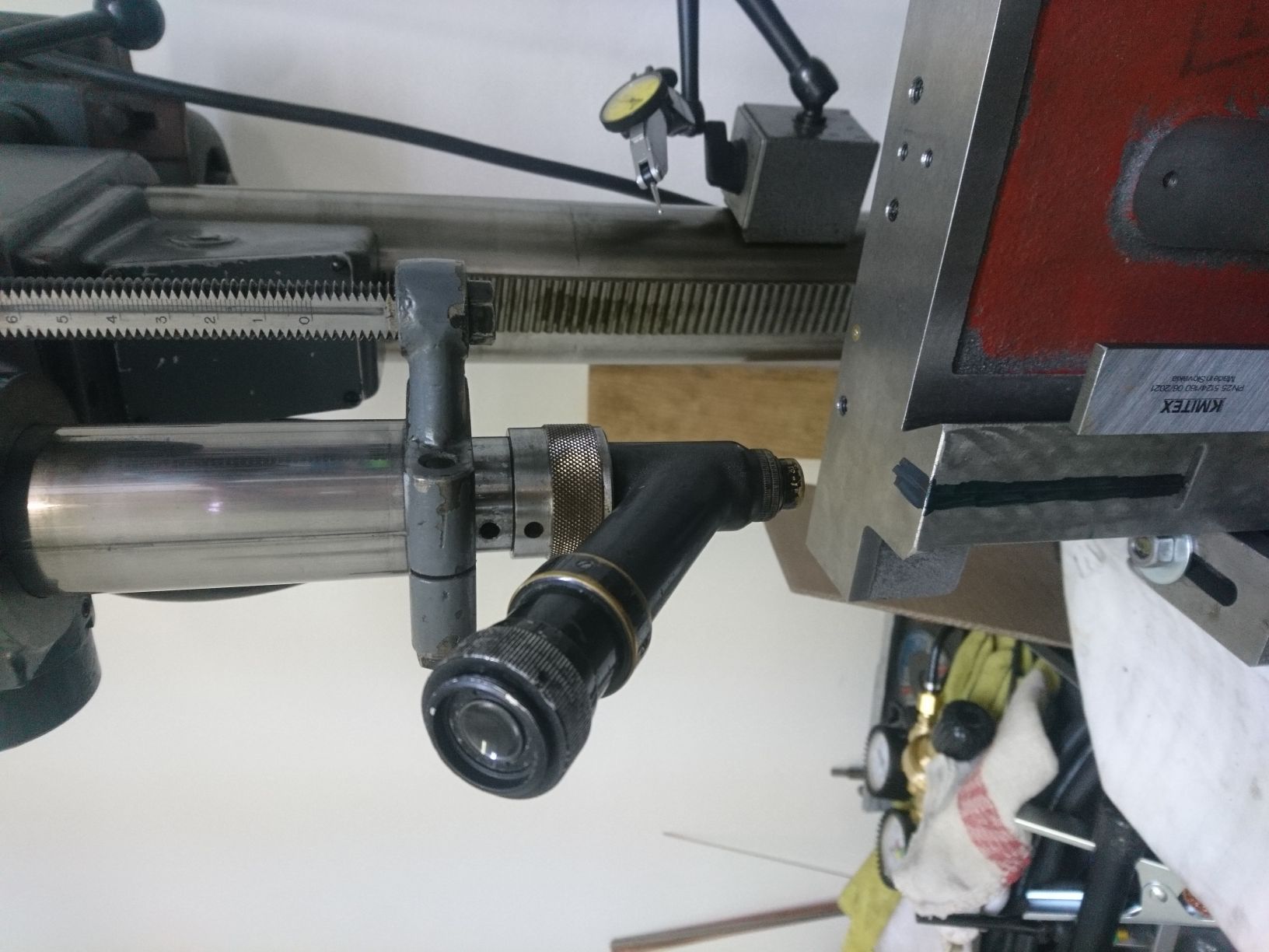

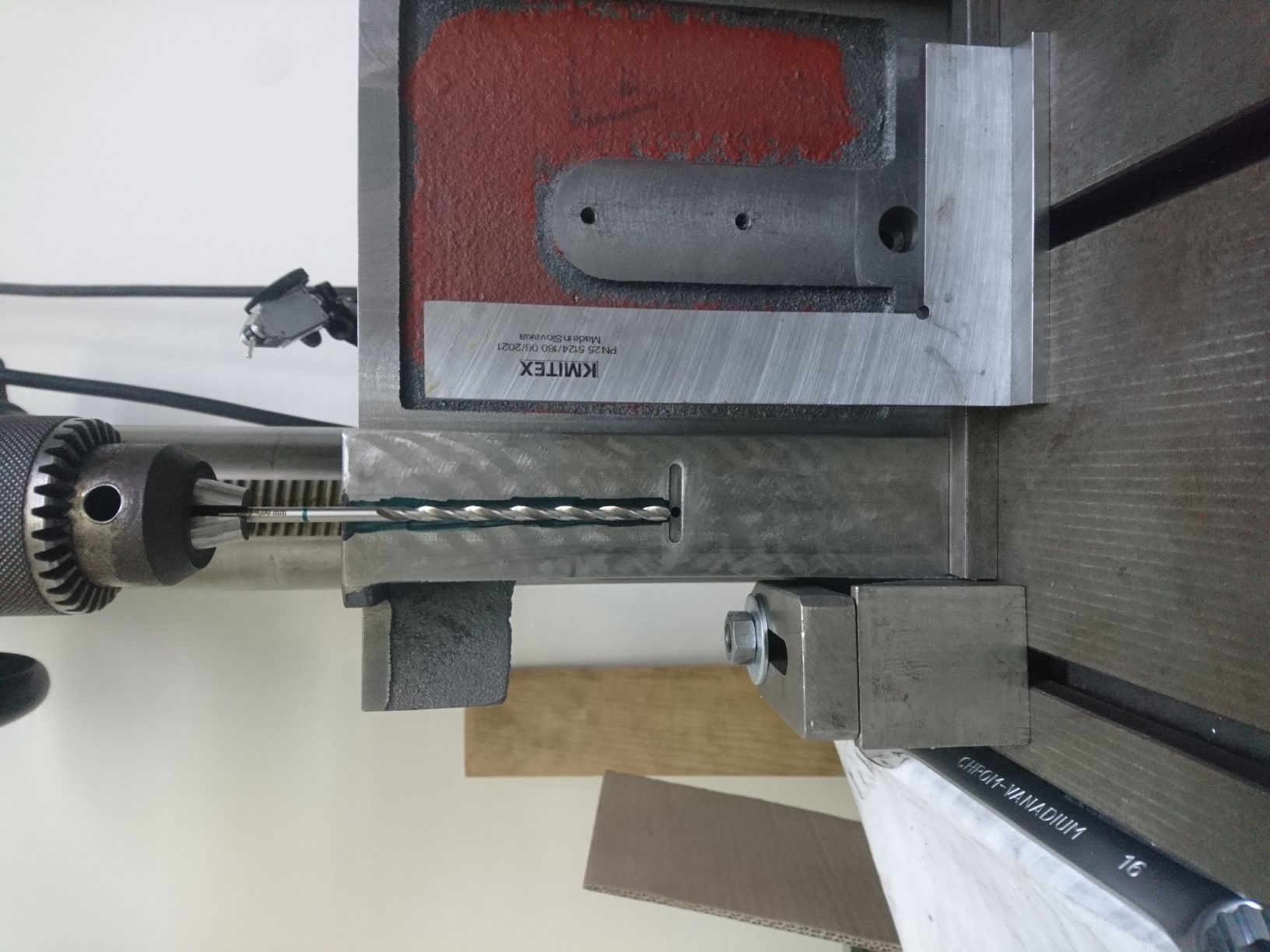

Tak jsem se pustil do osazování digitálního odměřování na čínský pokus o frézku. Nějak mi při tom vadila maznice z boku na vrchní desce příčného suportu a jediné rozumné místo kam ji přesunout bylo dopředu z čela. Jen ta dálka. Vrták fí4 délka díry necelých 100 mm. Být tam nějaký binec uvnitř odlitku tak jsem nahranej. Dám tam potom český maznice, ty čínský mosazný jsou naprd. Občas zaleze kulička někam dovnitř a jsou taky strašně malý na můj hrot na šťouchačce.

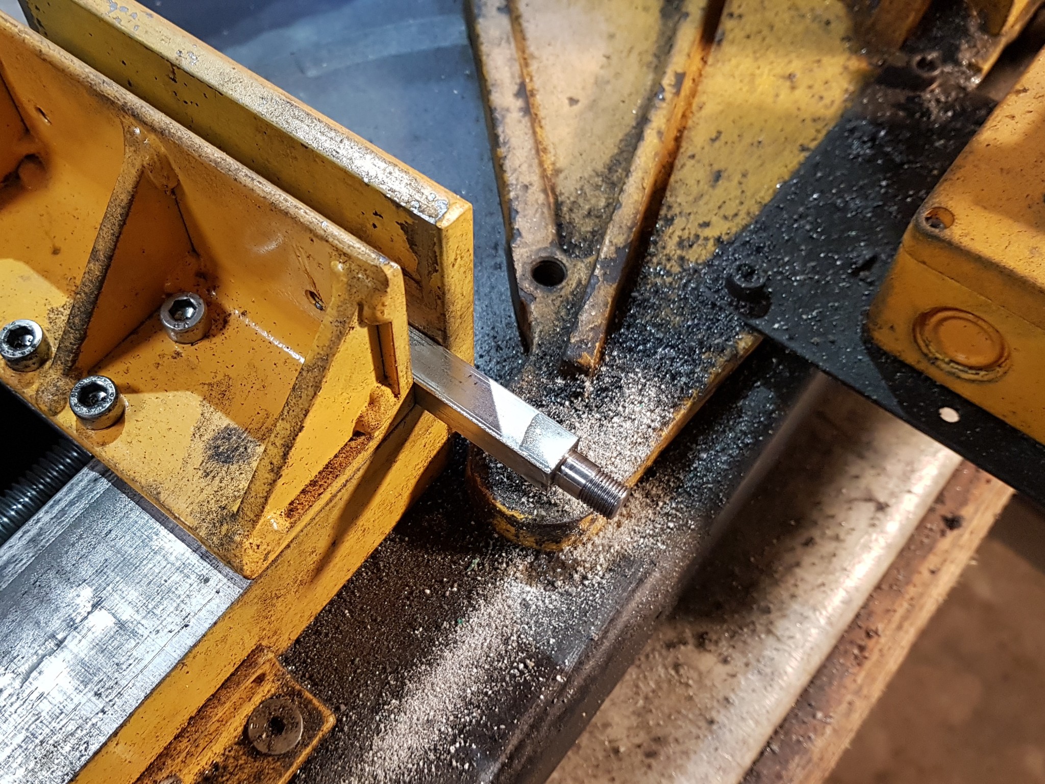

Ahoj

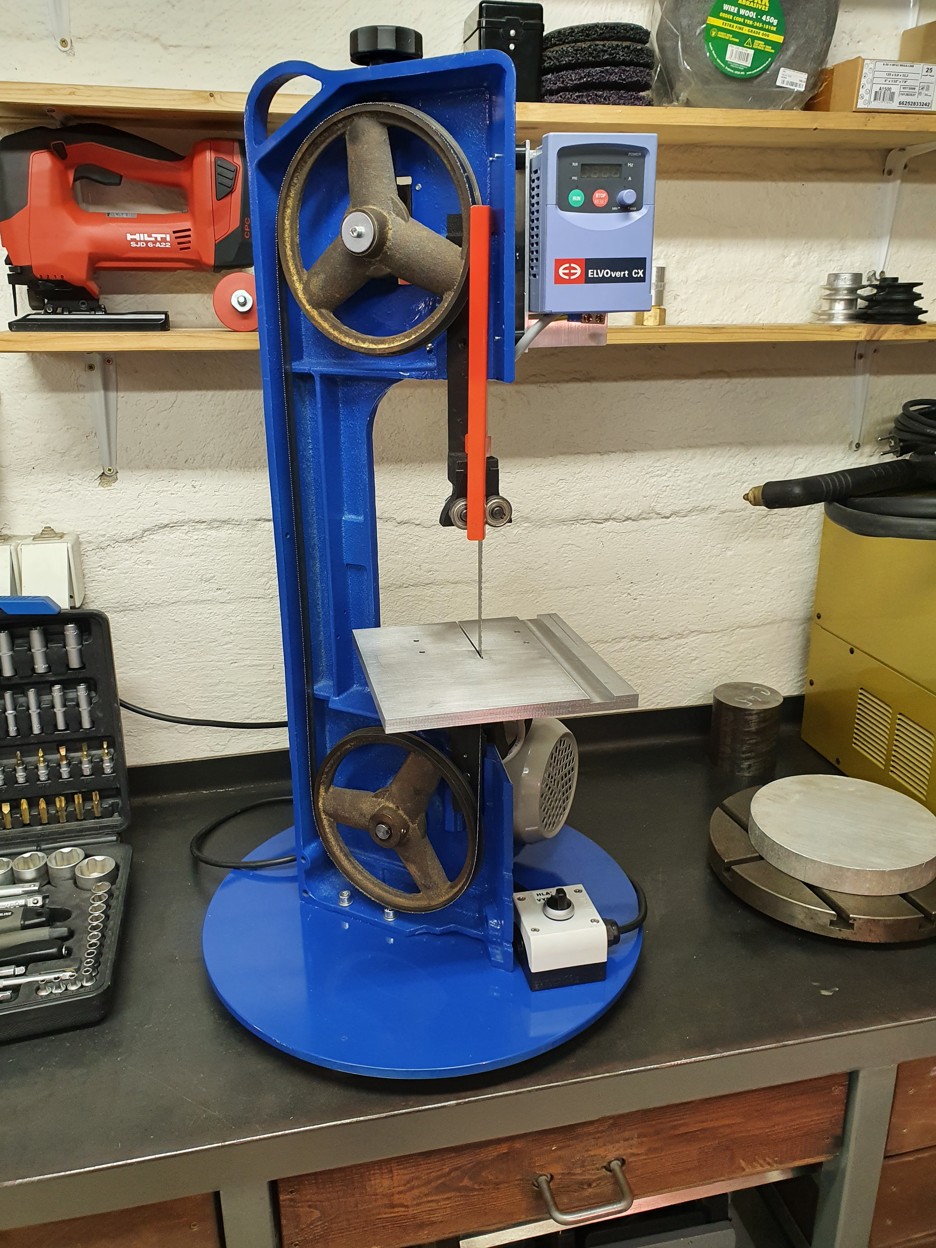

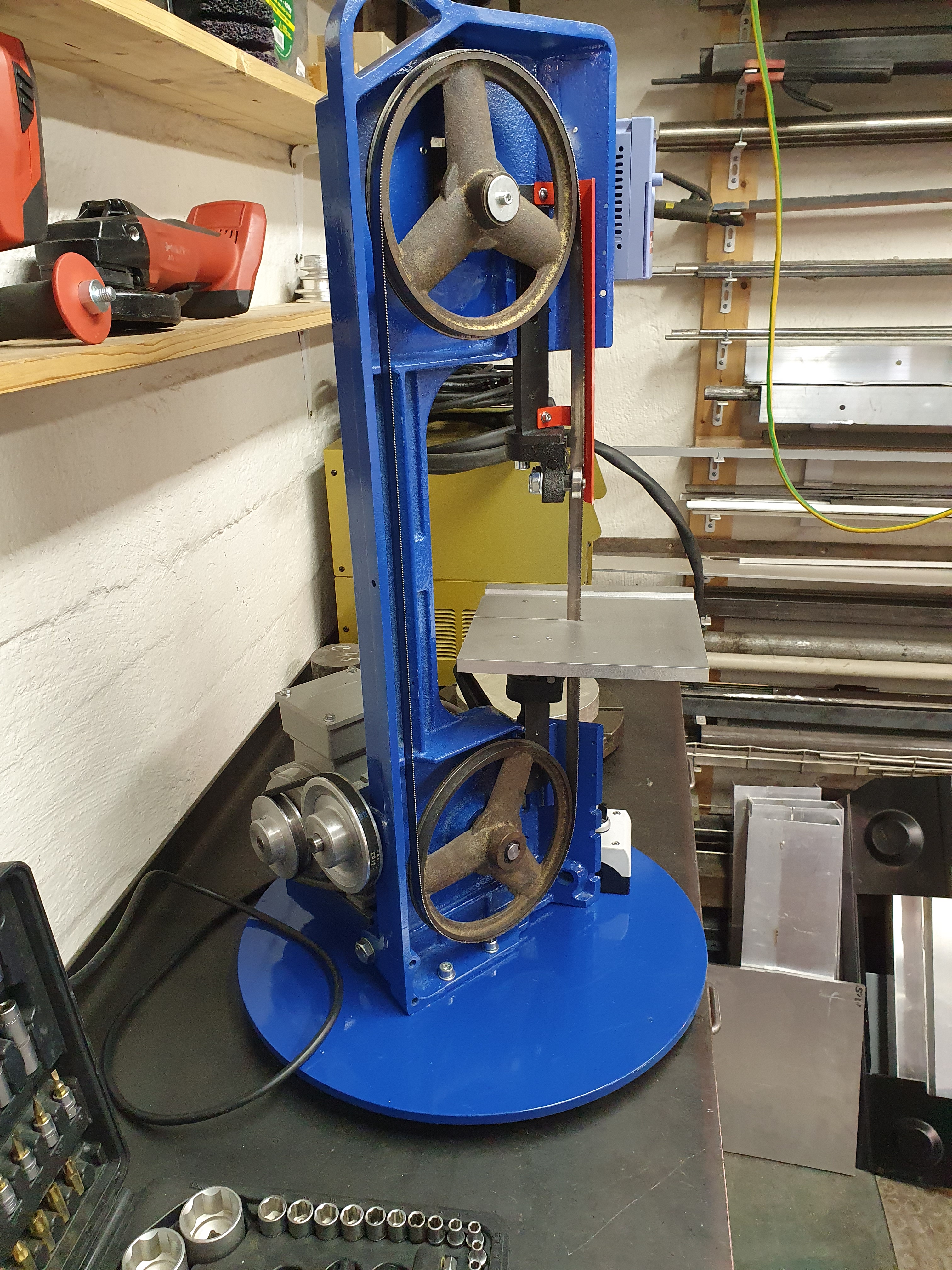

tak já dneska lehce pokročil, stolek je hotový ( díky Modrosovi za matroš! ), kolmost pásu seřízena, celkem to vyšlo, když jsem všechny plochy přefrézoval na kolmost :cry: Ještě chybí krytování :lol:
Ale už řeže a za mě spokojenost
