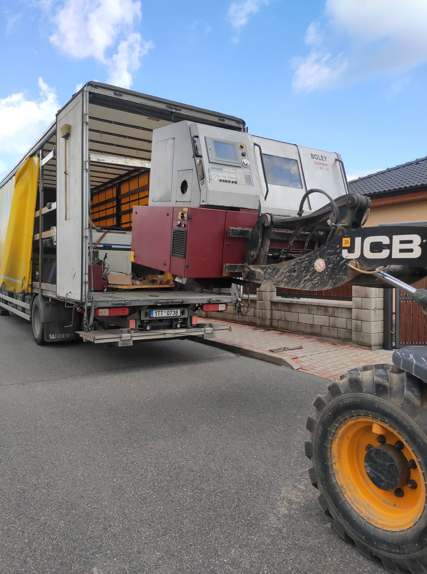

Je fajn, že člověk z Ameriky dokáže přes WhatsApp pomoci vyřešit chybu a tady servis zastoupení nevěděl, co s tím...
Tímto moc děkuji Paulu Baronovi za pomoc.
Akorát nechápu proč stále nejde v ZP-EXE u osy Z2/A2 nulovací proces i když jsem již nuly najel, takže i po vypnutí stroje drží polohu, kterou měl. Což s chybou Z70 abs. data error nešlo :D
Nyní již zbývá chyba EX150 Turret alarm. :roll:

Kluci opravdu tu nikdo z vás nedělal Meldas? Mám už tu jen chybu EX 150 Turret alarm. a když ho chci dle návodu najet, tak u 2. části TI axis, tak mi vyjede chyba EX152 TI axis settings.

Tohle je problém, když už chce rotovat hlavou. Já jí právě potřebuji zreferovat :roll: Bohužel servisáci, co jezdí na Hyundai s Fanucem, tak bohužel taky neznají Meldasy (prý je tady nedodávají)...
Jsem rád, že nemám nový stroj za pár mega a nestojí mi výroba kvůli ochotě řešit problém....

Tímto ukončuji službu v mých rukou :D Snad poslouží dalším :)

Jen pro info, kupuje ho kolega, kterému jsem ten soustruh od Lifyho dohodil. Chtěl jsem ho koupit já, ale neměl jsem peníze ani místo.
Vypadá to že kolega půjde do přestavby na čínský ŘS. Popravdě nevěřím že by číňan dokázal rozchodit něco takového, ale nechám se překvapit. Kdybych měl odvahu tak bych mohl udělat přestavbu na LinuxCNC, ale udělal jsem zatím jen pár mašin na krokáčích a tak bych se bál skočit do takového projektu do kterého se nalije tolik peněz za serva a pod.
