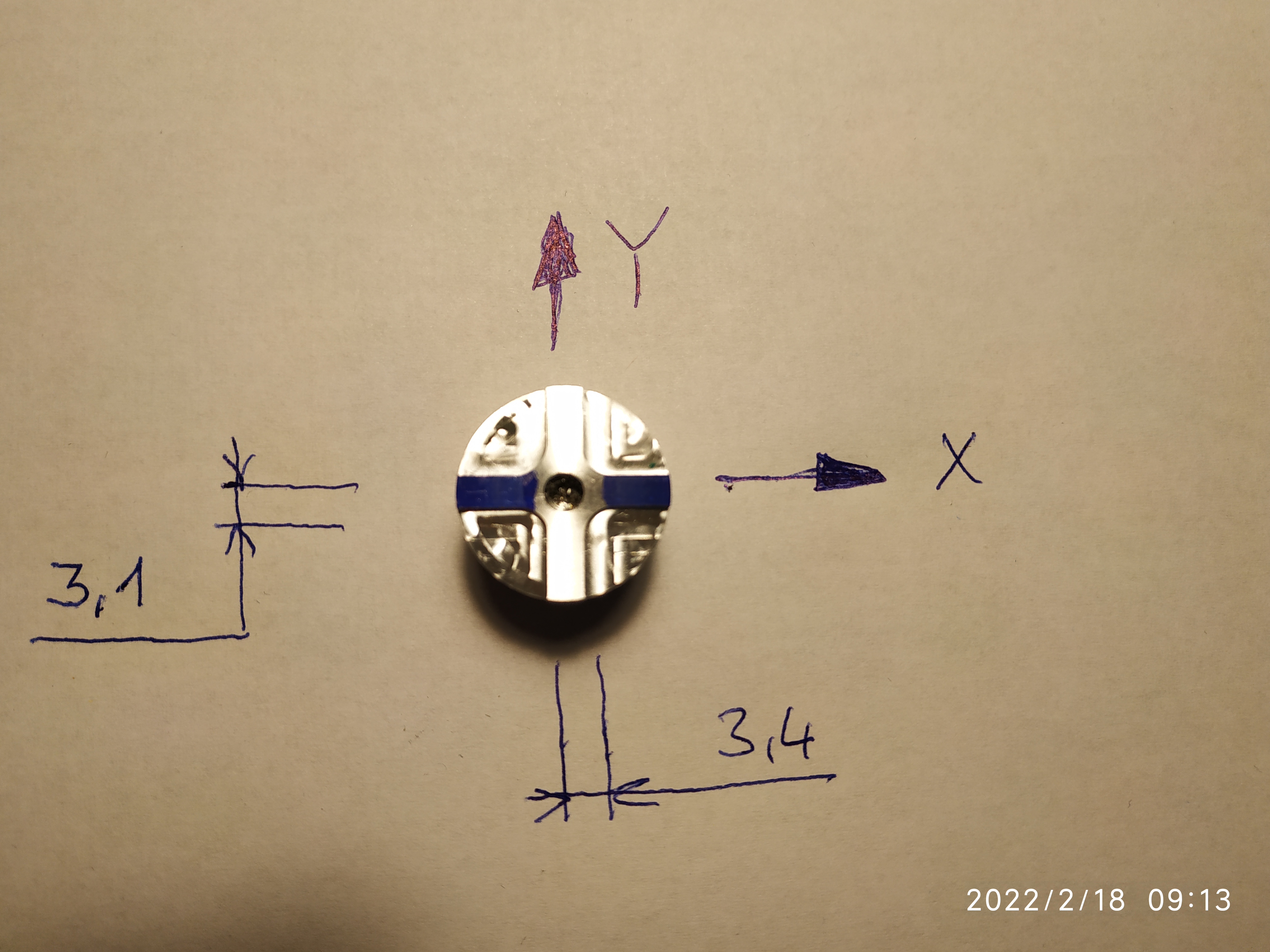

Uz som tu niekde spomenul, ze som v oblasti CNC zaciatocnik, v strojarine vsak nie.
Na zaciatok som si upravil frezku MF70 na CNC. Vsetko mi funguje, len nie tak, ako by malo - ide o opakovanu presnost.

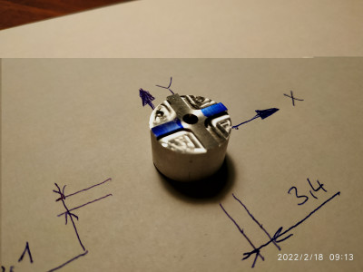

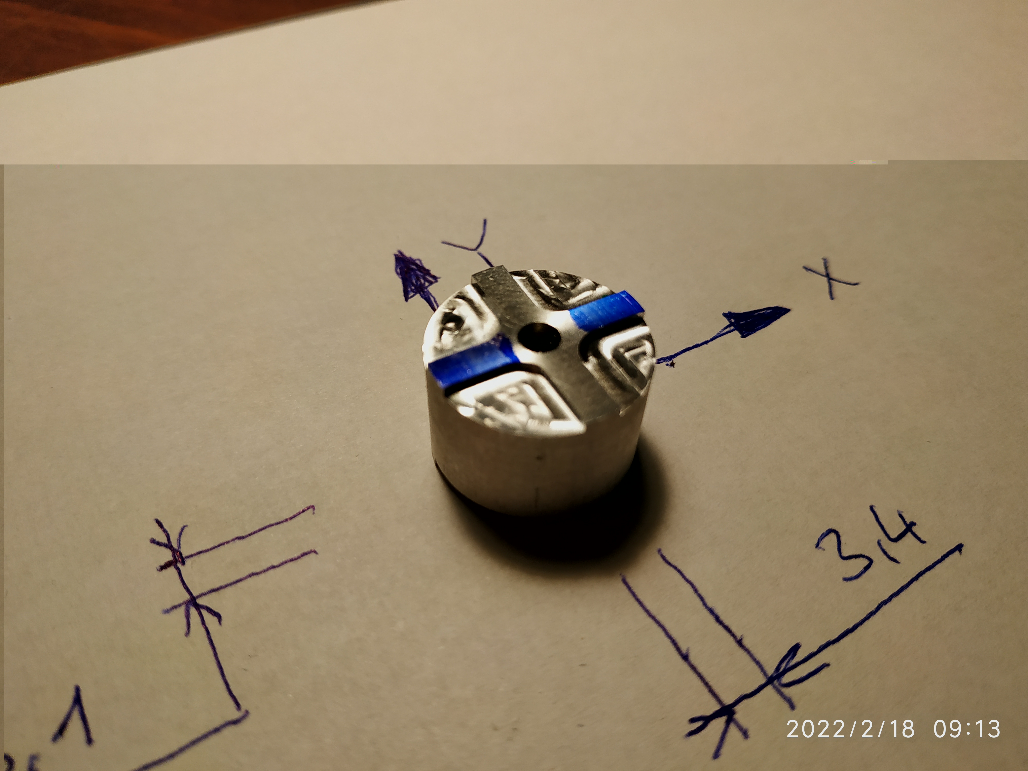

Aby som nejak zistil, ci mi frezka v smere +-X a +-Y funguje s aspon priblizne rovnakou opakovanou presnostou ci skor nepresnostou, vyfrezoval som do Al zliatiny v tvare valceka jednoduchy kriz do hlbky 1 mm - klasika hrubovanie s pridavkom 0.2mm a nasledne pocket s presnostou 0.05mm
Ako vidno z prilozeneho obrazku, v smere Y maju ramena sirku 3.1mm, co je v ramci moznosti tohto stroja OK, avsak v smere X tomu uz tak neje, rozdiem je tam az 0.3mm.
Frezovanie som zopakoval 3x, vysledok rovnaky, z coho usudzujem, ze strojom to nebude, kedze sa rozdiel opakuje na kazdej vzorke a s rovnakou hodnotou.
Mam podozrenie, ze by to mohlo byt krokovym motorom alebo driverom.....poradi niekto na co sa zamerat?
Motory - NEMA 17 42x42, 200krokov na otacku
Driver - TB6560 China , mikrokrok 1600/8=200
Riadenie - RMHV2.1

potřebuješ délkový kalibr - nějakou destičku, kterou si přesně změříš
zarážku na stůl, nad ni najedeš jedním směrem, nasadíš hodinky a ty vynuluješ, pak pohneš stejným směrem stolem o délku kalibru, vložíš za zarážku kalibr a hodinkami zjistíš ... zda máš správně nastaven přepočet kroků proti šroubu
proti zarážce najedeš třeba doleva hodinkami - hodinky vynuluješ - krokuješ doprava dokud se hodinky nepohnou = a to je vůle šroubu.
tenké frézy se při frézování o setinky prohnou ... no a toto vše dohromady kazí přesnost výrobku

Nebo jednoduše posuvkou, nějak ji dle možností upnout co nejvíc rovnoběžně s měřenou osou a válcovou částí frézy odtlačit posuvku třeba o 100 mm, ale .3mm je dost velká odchylka asi bych se vrátil k výpočtu kroků/mm a potom zkontroloval vůli šroubů (předpokládám trapézový)

Najprv som este raz skontroloval vypocet krokov. Kedze mam pohybove skrutky so stupanim 1mm/ot, nastavil som pulzy na kazdej osy na 1600pulz/mm....motor je 200 krokovy na otacku, takze mikrokrok na driveroch na 8, teda 1600/8=200pulzov na otacku. Vsetko sedi.
No a potom som si upinkami upol na stol bruseny maly uholnik, posunul stol dolava, oprel indi hodinky, vynuloval a mikrokrokom do prava ... jeden az dva kroky bez zmeny na indikatore,display ukazoval uz 0.2mm Ale az treti krok sa rucicka pohla....teda aj stol. Cize sakra vola v matici, nakolko ta je v tychto hrackach, (MF70), zo silonu.
Takze ma pravdepodobne caka vyroba bronzovych matic.

Zkontroluj take zda ti drivery berou zmenu smeru. Tj. Casovani pulzu.
Udelas to tam ze popojedes treba 1mm 20x az 50x tam a zpet
Jestlize se ti chyba bude kumulovat mas spatne casovani pulzu.
Nektere drivery jsou na to velmi haklive.

Dik, aj to ma napadlo a uz sa aj stalo. A myslim si, ze to je take viac natur - vola v X sa potvrdila - 0.15mm , v Y len 0.06mm. Takze vyroba matice ma neminie.

Také může být vůle v uložení šroubu. Asi to bude obojí a více :)
