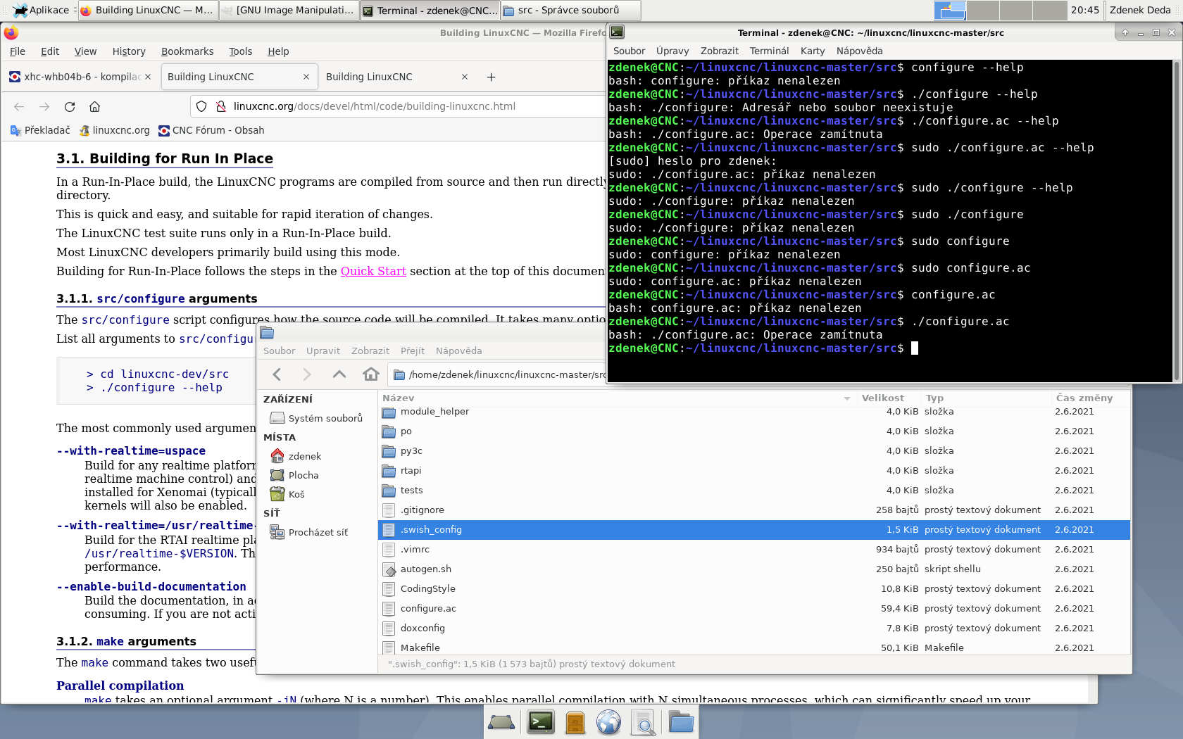

Tak dneska jsem skončil velmi rychle.
Vyhledal jsem přes apt search vše co se jmenovalo linuxcnc* a odinstaloval to.
Pak jsem chtěl spustit configure, ale configure tam není, je tam jen configure.ac Ovšem ani jedno nešlo zpustit.
Nikde jsem nenašel, kam mám z githubu nahrát zdrojáky tak jsem je nahrál zde:
Kód: Vybrat vše
/home/zdenek/linuxcnc/linuxcnc-master/src
Mohu poprosit o radu jak dále, nebo co dělám špatně?
LinuxCNC - MESA 7i96
zz912.webnode.cz
Příspěvky: 23411
18. 2. 2022, 7:54
nectes dokumentaci
./configure si musis nejdriv vyrobit viz:
http://linuxcnc.org/docs/html/code/buil ... uxcnc.html
zz912

Když spustím:
zdenek@CNC:~/linuxcnc/linuxcnc-master/src$ ./configure
tak se mi to sekne na:
Kód: Vybrat vše
checking for kernel version string... gcc: error: /usr/src/linux-headers-4.14.174-rtai-amd64/include/linux/version.h: No such file or directory
gcc: fatal error: no input files
compilation terminated.
configure: error: Kernel version string not found
Týká se to této části kódu:

Příspěvky: 23411
18. 2. 2022, 10:36
Nic nemen
Chybi ti zdrojaky headeru pro kompilaci kernelovych modulu
Kernel-headers balik odpovidajici tvemu bezicimu kernelu
To jsou ty nevyresene zavislosti o kterych se tu od zacatku bavime
Hlavne nic nemen, o tom tu nebyla nikdy rec, ze bys mel kvuli kompilaci neco menit.
zde v tvem vypisu mas dokonaly popis chyby, proc resis prepis cehosi ve zdrojacich kdyz problemem je ze ti chybi soubor v systemu?
dukladne cti ty errory

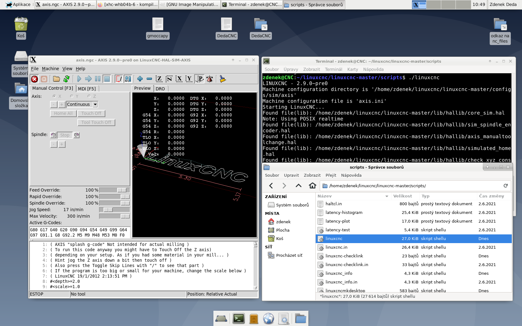

Zkusil jsem to tedy jen s uspace a vše prošlo. Ovšem projelo make do konce, ale co teď? Kde mám svůj zkompilovaný linuxcnc?
Kód: Vybrat vše
zdenek@CNC:~/linuxcnc/linuxcnc-master/src$ find / -name linuxcnc 2>/dev/null
/home/zdenek/.local/share/Trash/files/linuxcnc-dev/share/linuxcnc
/home/zdenek/linuxcnc/linuxcnc-master/share/linuxcnc
/home/zdenek/linuxcnc/linuxcnc-master/scripts/linuxcnc
/etc/linuxcnc
Jak ho zpustím?

Příspěvky: 23411
19. 2. 2022, 9:19
ve scripts je script ktery ho spousti
zz912
Příspěvky: 1651
19. 2. 2022, 9:53
Díky všem za rady, už běží. Bez Vás bych to nedal.
