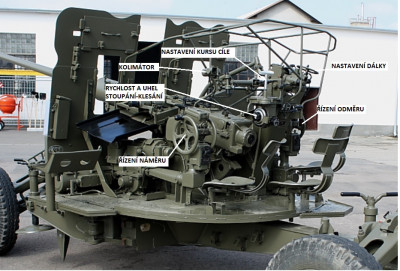

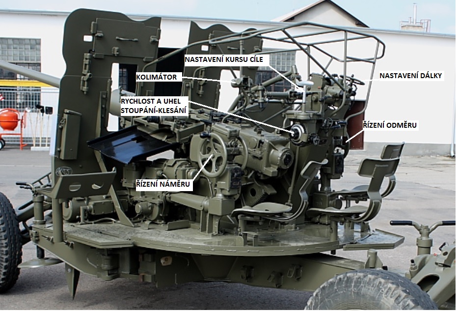

Zdravím, přidám taky jednu chytrou mechaniku, kdysi jsem sloužil u PL kanónů 57mm-S60,
fascinoval mě jejich zaměřovač, který mechanicky řešit tzv úlohu střetnutí, to znamená, že osa
hlavně míří před cíl a v bodě střetnutí se má potkat střela s cílem,
přikládám obrázek
Vidíme tři sedačky, na té přední sedí stavěč náměru (nahoru-dolů), točí těmi kolečky, jeho úkolem je držet cíl
na vodorovné rysce kolimátoru,
na té zadní sedí stavěč odměru(vpravo-vlevo), udržuje cíl na svislé rysce,
uprostřed sedí stavěč parametrů, kolečkem točí dálku, kyvnou kulisou dole úhel stoupání a rychlost,
a natáčením siluety letadla směr. Všechny tyto hejblata a kolimátory jsou součástí pantografu,
kterým plynule kývají sem a tam ve vzájemné závislosti. Bylo zajímavé pozorovat činnost mechanismu
při úloze "Blízký průlet kolem baterie", kdy je přímo brutální rozdíl mezi pozicí terče a šnůrou vystřelovaných granátů,
které se přesto během sekundy potkají.
Obdiv chytrým hlavám, které to daly dohromady - a žadné simulace na kompech !
