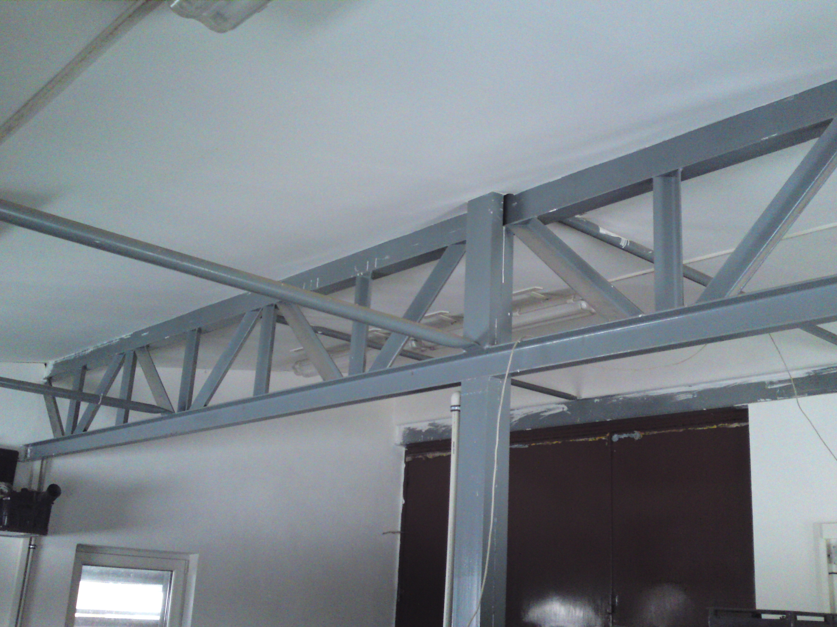

Potřeboval bych si do nové dílničky dodělat jeřábek. Ve šrotě ležel DEMAG na 1t a teď k němu potřebuju dodělat portál. Demag je i s pojezdem. Nemohl by mi někdo poradit jakou mají mít geometrii pojezdová kola na I 180mm,I 200mm a U100? Určitě na to musí existovat nějaká norma, ale vůbec netuším kde ji hledat. Nebo to zbytečně komplikuju? Ve stojírenských tabulkách jsem to nenašel.
A dále bych potřeboval poradit jaké Ičko použít na rozpětí 2900mm. Kolik unese I 140,160, 180?

pri navrhu portaloveho zeriavu bola zasada ze ked bola dlzka portalu napr 5m, tak 500 vysoky profil,ale to bolo na velke nosnosti, 10t a viac,tazke toto ti urcite unesie tolko co ten demag... my mame otocny zeriav pripevneny do steny, ten je z I200vky a dlhy asi 4 metre a 500kg unesie...
Co si tak matně pamatuji z průmky, tak mě vyšlo íčko 140, ale dal bych radši 160 kvůli bezpečnosti. Počítal jsem s maximálním zatížením 1000kg, délkou 2900mm a matriálem íčka 11373. Maximální ohybový moment je v plovině tj. 1450mm. Prohnutí íčka 160 by mělo být při zatížení 1t asi 2.5 mm, u I140 asi 4.1 mm.

Kazdopadne diky za reakce
Maximalni moment jsem si jeste schopen spocitat, ale jak z neho dostat profil Ička a dopocitat pruhyb a kolik je povoleny pruhyh v tom uz se ztracim.
Geometrie Ička nebo Učka je v tabulkách, ale jaky tvar ma mit to kolo (v rezu)? Ma ho zcela kopirovat? Nebo ma byt do půlky valcové a pak ma mit nejaky ukos (podle ička) nebo dokonce radius?
Kdyz se podivam na ten origo pojezd tak ty kola jsou asi z vykovku a maji hodne divny tvar. Taky jsou dost velka takze budu muset pouzit asi vetsi ičko nebo vytocit nove.
A kolik unese jake ičko na to rozpeti je dost tezkopadna otazka, ale zajimalo me orijentacni maximalni zatizeni do nevratnych zmen.
Ten portal bych nechtel vyrabet vickrat jak jednou Demag se da vymenit, ale portal by tam mohl zustat taze by mohl byt trochu predimenzovany (i tak by mel) je to prece jen zdvihaci zarizeni.
Pruser je v tom ze ani poradne nevim na kolik to presne dimenzovat. Jestli tunu nebo vic. Ten vaznik je dost masivni, nad vraty jsou dve Ička 180tky zasebou zespod naheftovane U100 (ram vrat) a steny jsou z Izobloku (vylite betonem, 110mm siroky betonovy panel, na armature jsme taky moc nesetrili).

Normu na pojezdová kola jsem opravdu nenasel. Skoda!
Nekde jsem vsak vyčet ze radius zakriveni je 800mm.
Kdyz totiz na ty kola (tu kuzelovou cast) prilozim neco rovneho tak to rovne neni. Proste to prosvitá. Tak jsem to rozkreslil s tim 800mm radiusem kuzele a vyslo mi ze rozdil mezi vrchlikem a kuzelem je 0,07mm coz tak odpovida tomu prilozeni...
Ty kola mam tak 10mm válec a 21mm kužel (kulová plocha)
Takze to skusim vytocit takle a uvidim jak to dopadne.
Jinak 1t bude muset stacit!!! Ty pojezdy od Demagu jsou dost velke a vychazi to na Ičko min. 180mm (skrz šířku kola a patky Ička), takže ho tam dam.... to to určitě unese!
