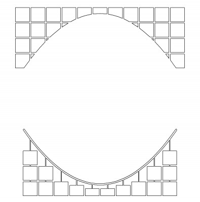

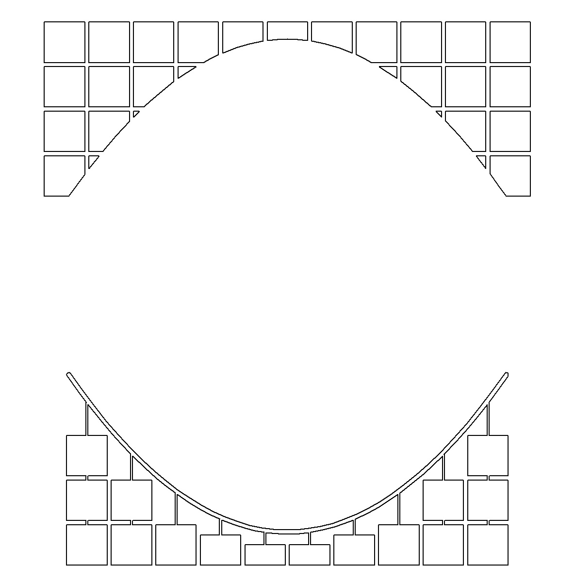

S těmi řetězovkami souvisí jedna zajímavost. Nevím jestli je to běžně známé, ale já když jsem se to dozvěděl, tak mě to docela udivilo, i když je to "vlastně logické". Tak to posílám dál :-)
Když budu chtít navrhnout klenutou stavbu (horní obrázek), tak vezmu provázek, na něj zavěsím závažíčka úměrná zátěži kterou klenba ponese (dolní obrázek), obkreslím na papír a mám přesný tvar klenby. K dokonalosti to dotáhl Gaudí, který měl takhle z provázků a sáčků s pískem namodelovanou vzhůru nohama celou Sagrada Família, pouze na rozdíl od starých mistrů neobkresloval ale fotografoval.
