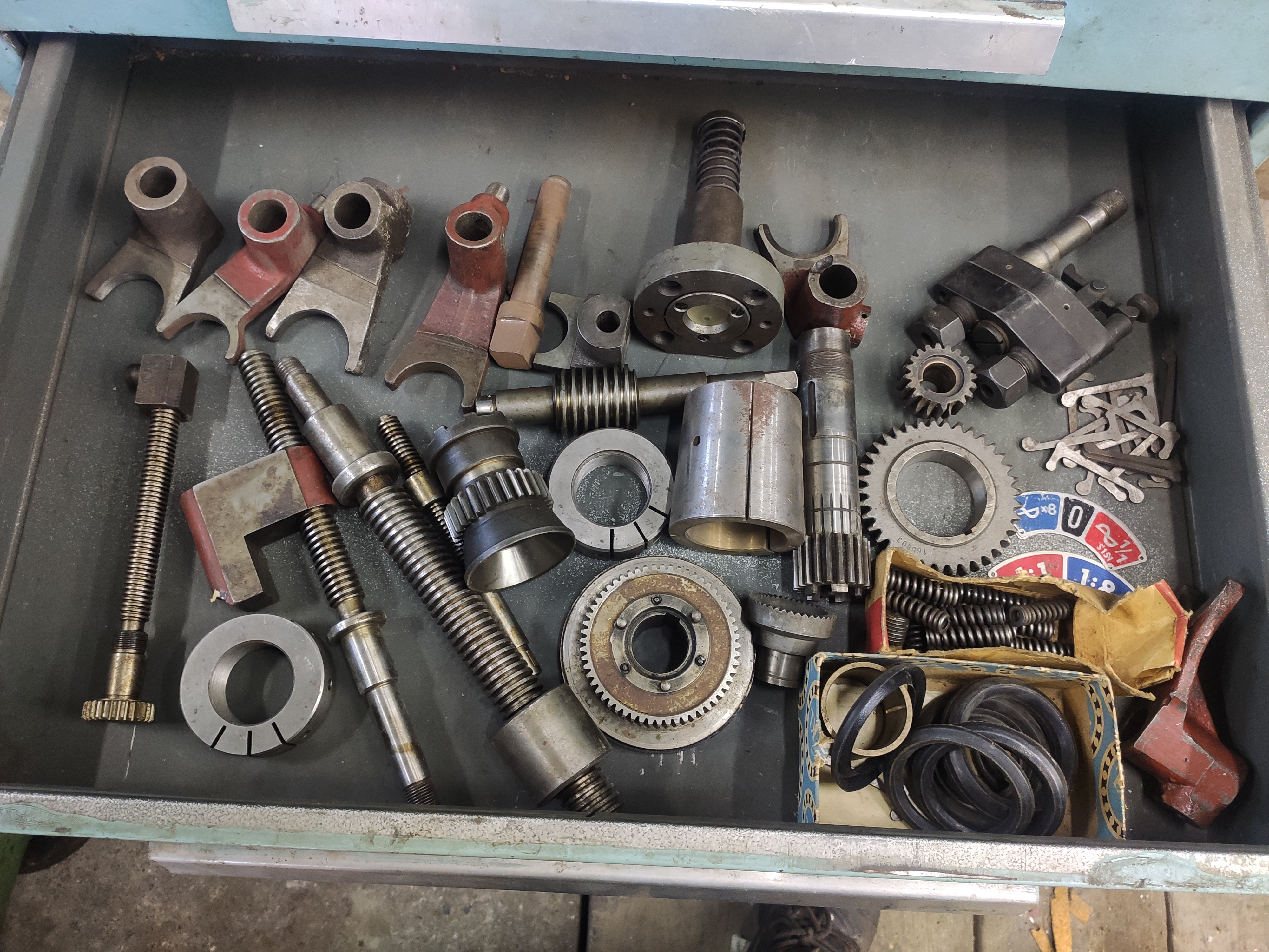

Vedel by niekto povedať na aký stroj sú tieto veci ? Dostal som to k frézke Fus 22 ,ale starý pánko mal predtým aj sústruh sv 18
strommer
Příspěvky: 45
Registrován: 13. 8. 2020, 12:06
14. 1. 2023, 5:21
A ešte toto
