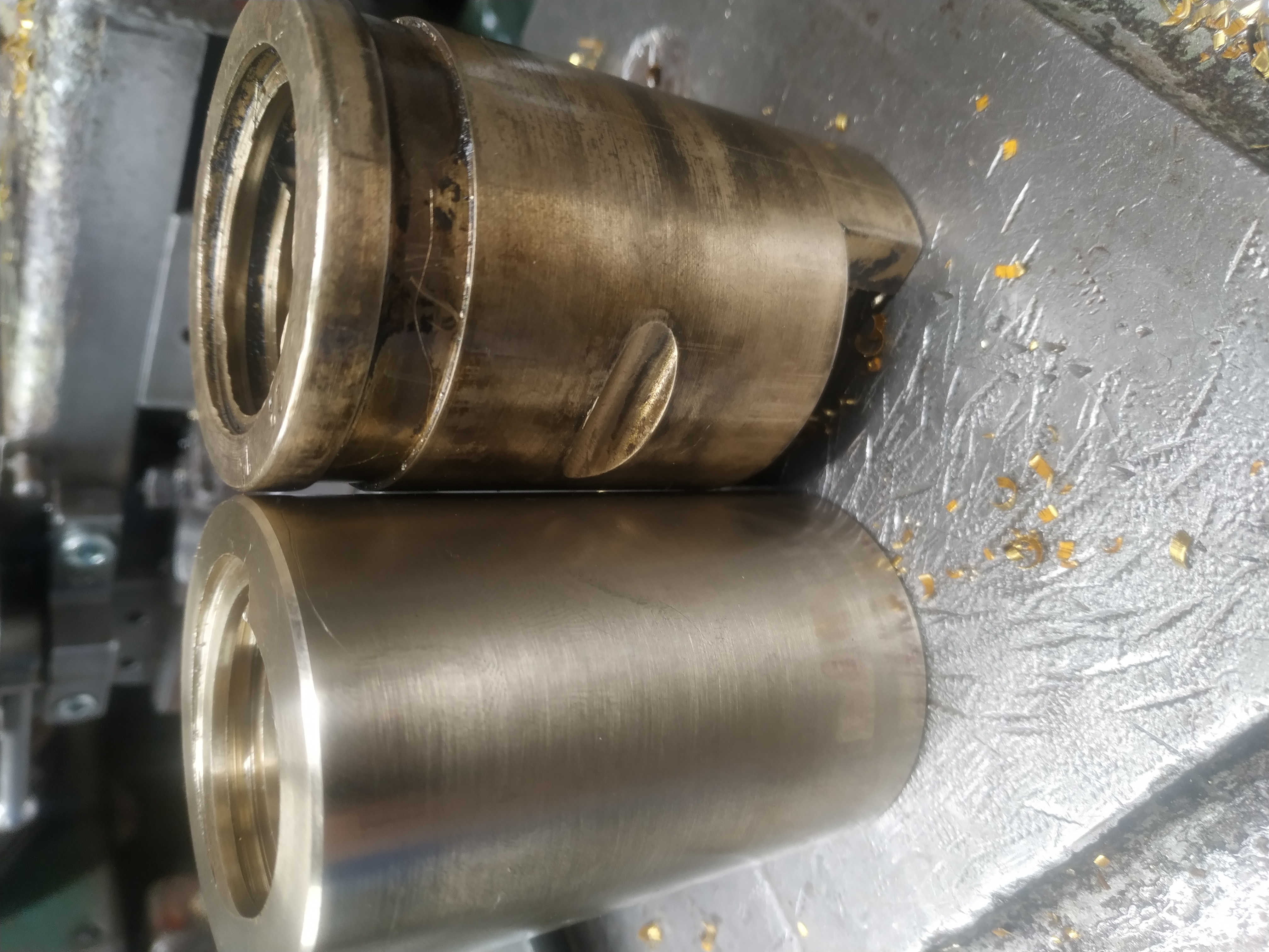

Veľké ďakujem všetkým čo pomohli a zvlášť členovi Zbýňa ktorý mal so mnou trpezlivosť. Na druhý krát sa to podarilo. Už mám aj vonkajší priemer.
Teraz ho treba osadiť a zavrtat kuzelove koliky. Robil už niekto takúto údržbu? Cez existujúce diery do novej súčiastky zavrtat a vystruzit. Problém je že tu nemôžem ísť ani trošku šikmo lebo je možnosť že by šiel kolík cez závit. V podstate na fotke to vidieť.
Na druhej fotke je bronzová matica osadená v ľavej diere.
Ďakujem.

Našiel som spôsob maticu osadiť na miesto s pilnikom spraviť nábeh pre vystruznik( čo najviac to vyhrubovat). Maticu zajistit svierkou a vystruzit.

A hlavně .... nezalomit! :) Ať se zadaří.
