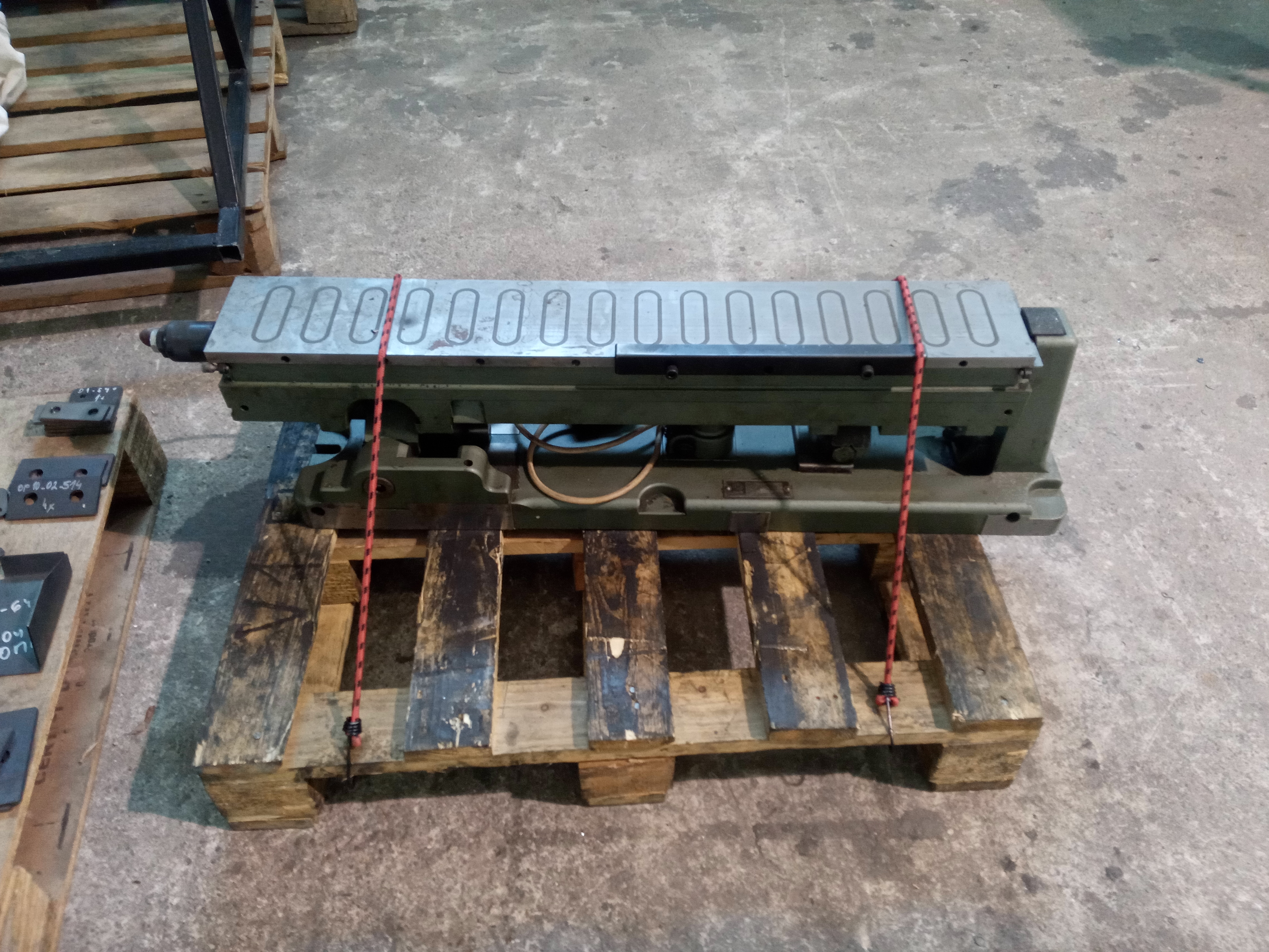

Dobrý večer priatelia strojariny. Má niekto skúsenosti s používaním sinusoveho magnetu z fotky? Výrobca Zbrojovka Vsetin, rozmer elektromagnetu 120x800. Pozdĺžne nastavovanie mi je jasné, len nejako som nepochopil priečne nastavovanie. Prípadne ak by mal niekto manuál, bol by som vďačný.

Sehnal jsi návod?

Zdenek Valter píše: 8. 3. 2022, 5:53 Sehnal jsi návod?
Zatiaľ nie.

ssmak3050 píše: 14. 3. 2022, 4:42 https://uloz.to/file/JmgcP9ah0dKV/sinkr ... 1+JzAwAD==
nebude to ono ?? :D
Ďakujem za odkaz, ale nie je to ono. Tento návod je z menšieho prevedenia, kde je vyklápanie urobené cez základnú dosku, medzidosku a elektromagnet. Tá dlhšia verzia čo mám ja, má len základnú dosku a elektromagnet.
