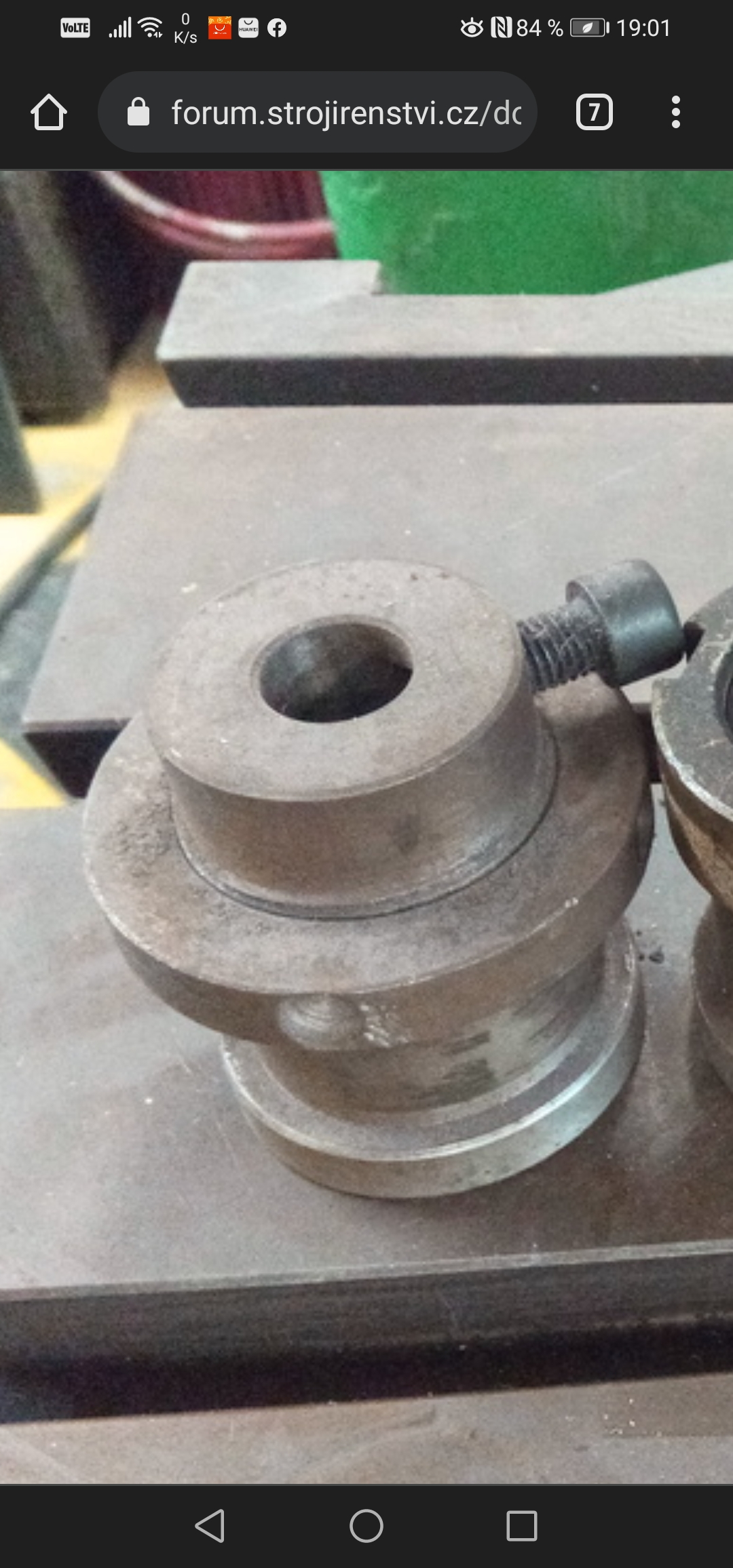

Já mám mašinu na šoubech a soustružených patkách, ale vzhledem k dynamice mašiny to není ideální. Mně se to třeba projevuje povolováním pojistek v rozvaděči. Asi ty patky předělám na lépe vymyšlený, nicméně kotvit mašinu ani dělat nějakej základ rozhodně nebudu, ale podlahu mám dobrou. Pozor jen při volbě rychlosti beranu vs. velikost zdvihu, tam je potřeba hlídat si diagram maximálních hodnot co je v návodu i na mašině. Ten druhej držák nožů oměřím, když se mi to nevypaří z hlavy.

Ten diagram si musím doštudovať aj ja. Respektíve celý návod k tomuto stroju ešte raz.

Zbýňa píše: 27. 2. 2022, 7:28 Já mám mašinu na šoubech a soustružených patkách, ale vzhledem k dynamice mašiny to není ideální. Mně se to třeba projevuje povolováním pojistek v rozvaděči. Asi ty patky předělám na lépe vymyšlený, nicméně kotvit mašinu ani dělat nějakej základ rozhodně nebudu, ale podlahu mám dobrou. Pozor jen při volbě rychlosti beranu vs. velikost zdvihu, tam je potřeba hlídat si diagram maximálních hodnot co je v návodu i na mašině. Ten druhej držák nožů oměřím, když se mi to nevypaří z hlavy.
Dik za info
Už ste mi pomerali ten držiak?? :D

Co tam potřebuješ změřit? Díra v klapačce je jasná a díra pro nože který máš taky. Zejtra můžu změřit ten svůj, ale vycházet bys měl z toho co reálně máš.
