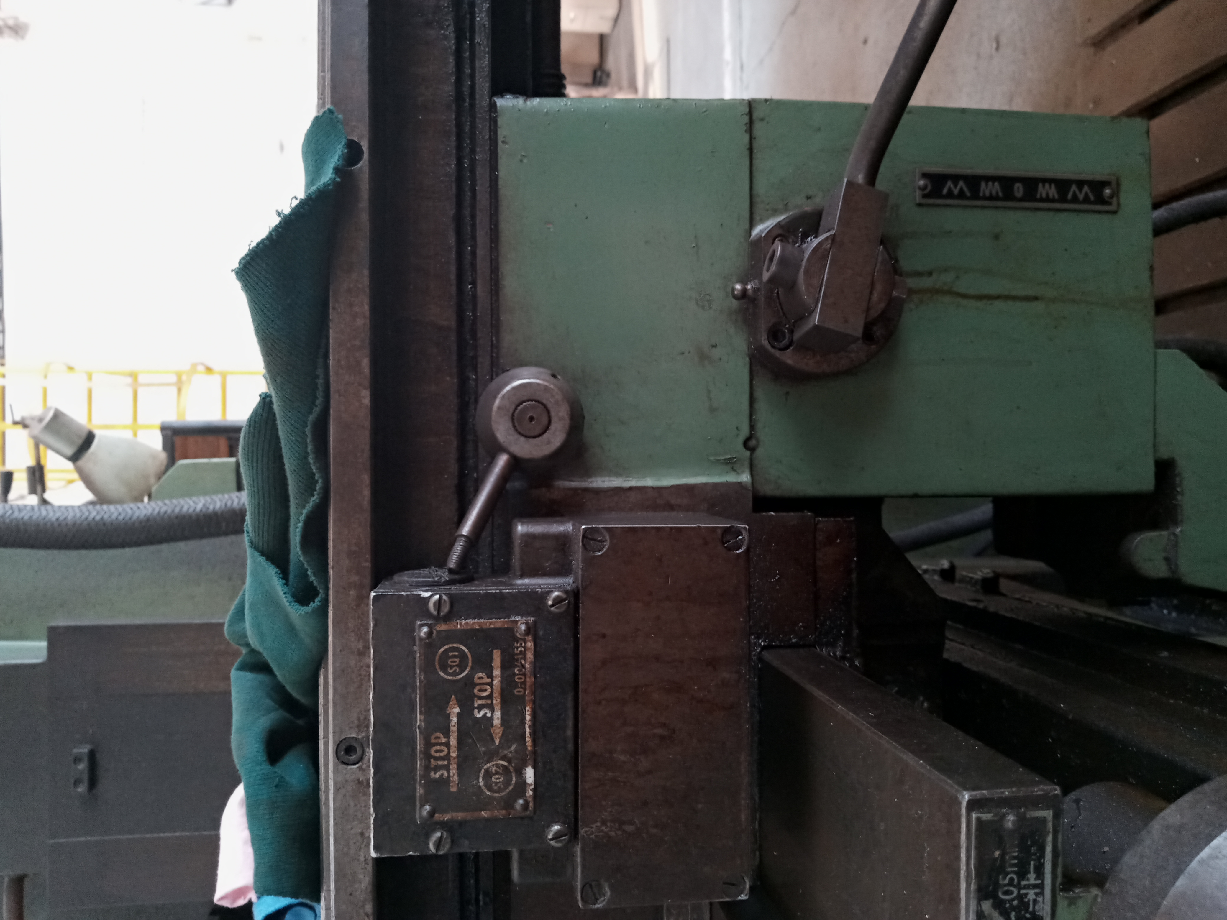

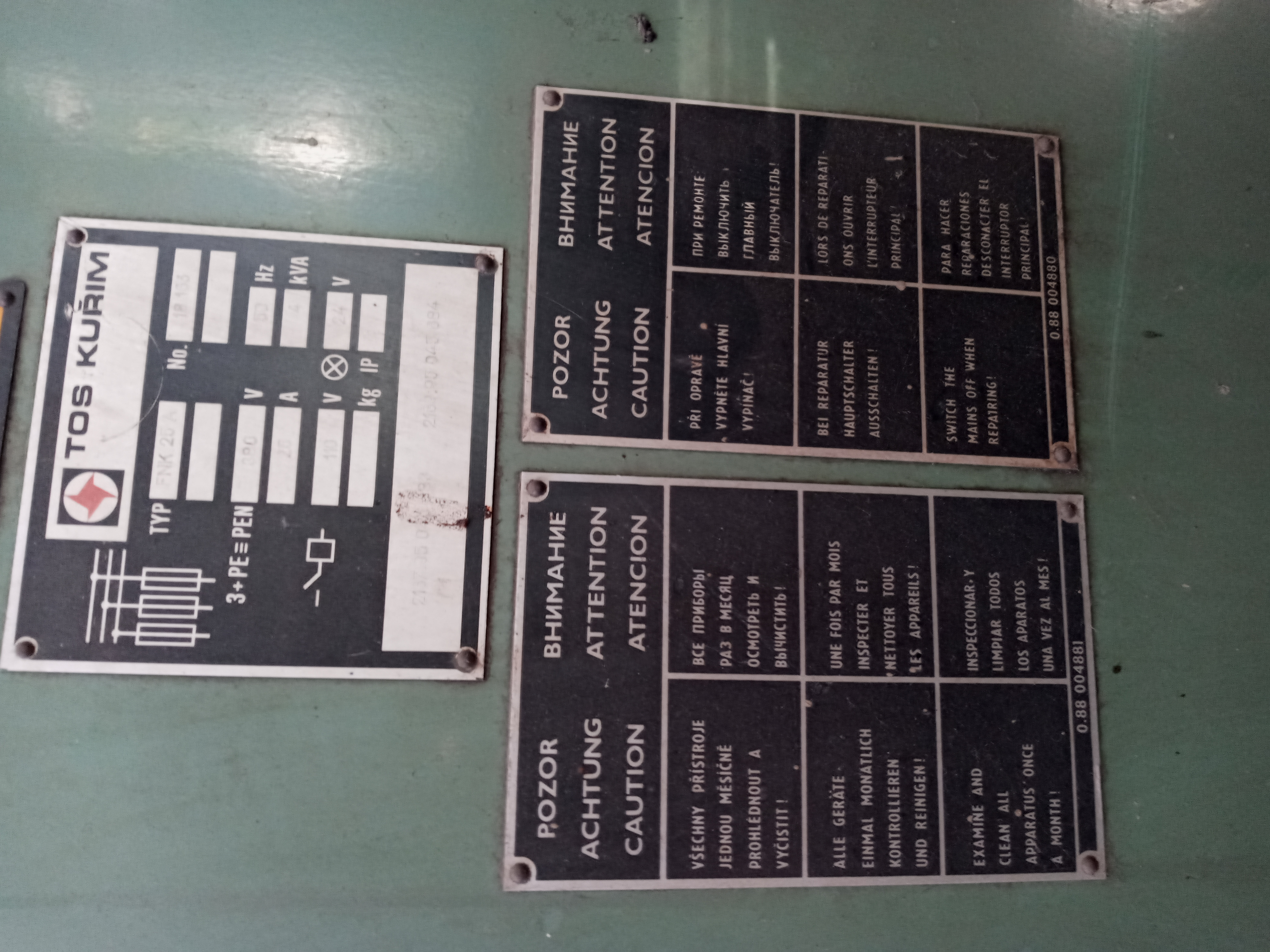

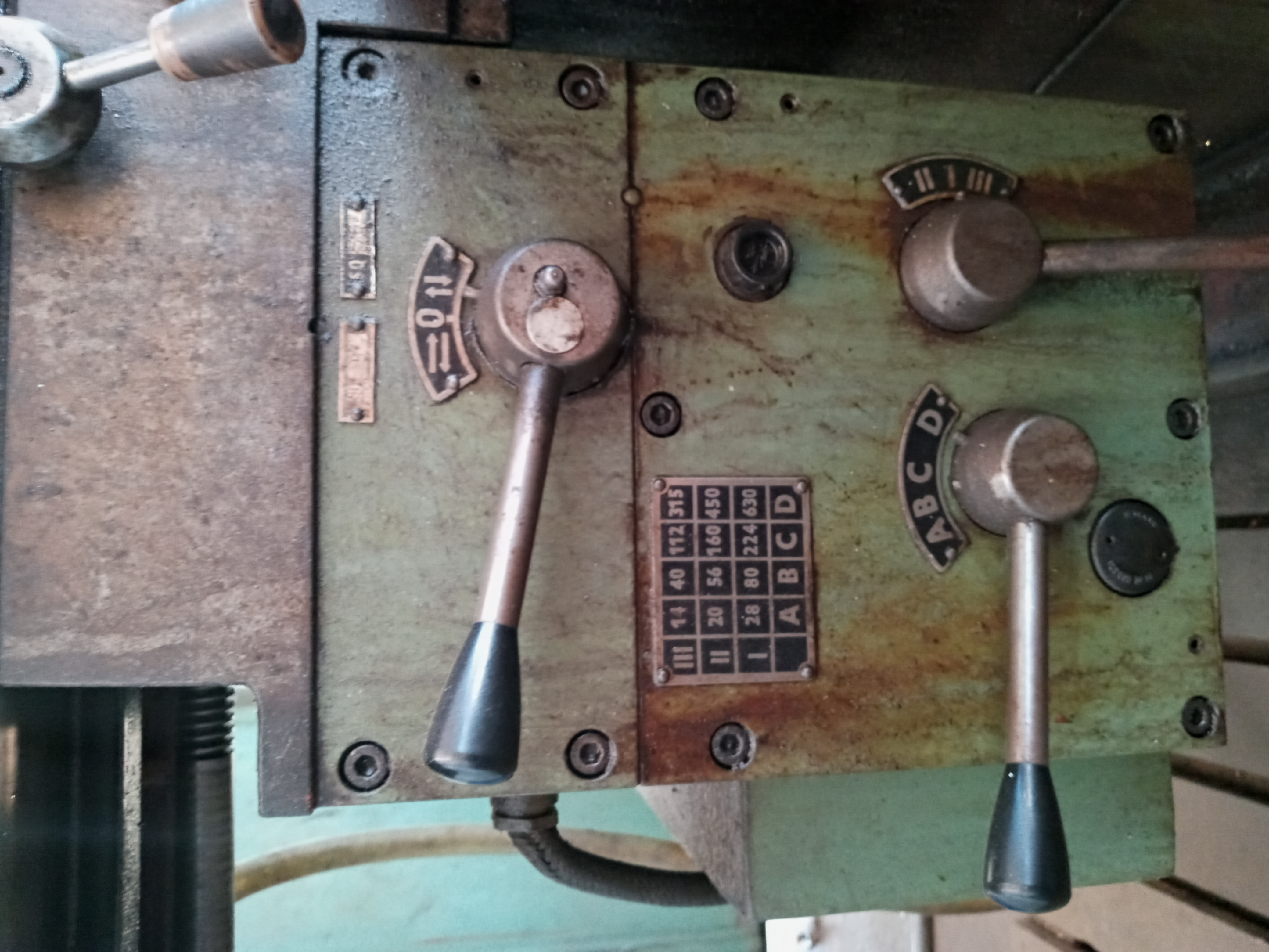

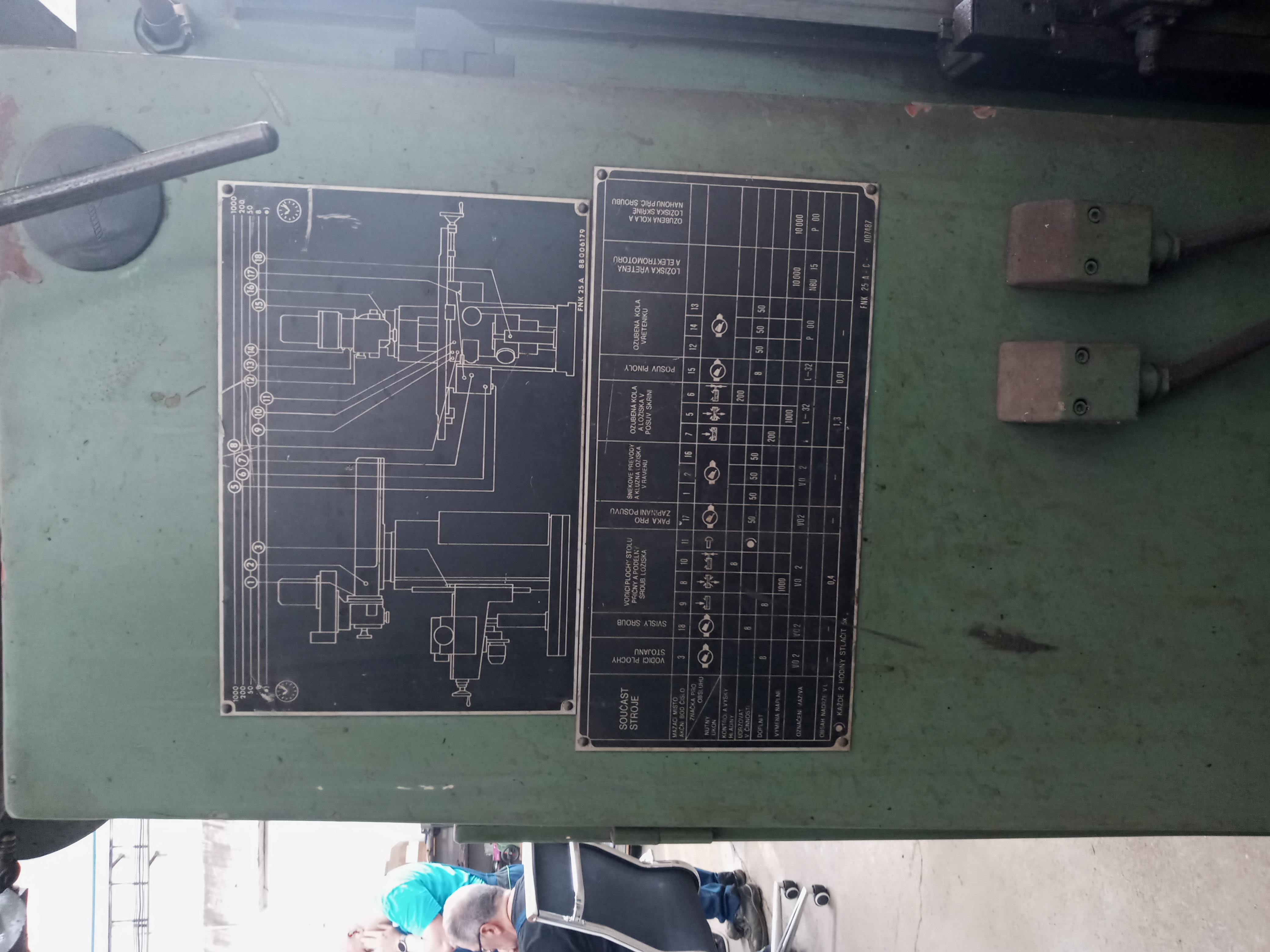

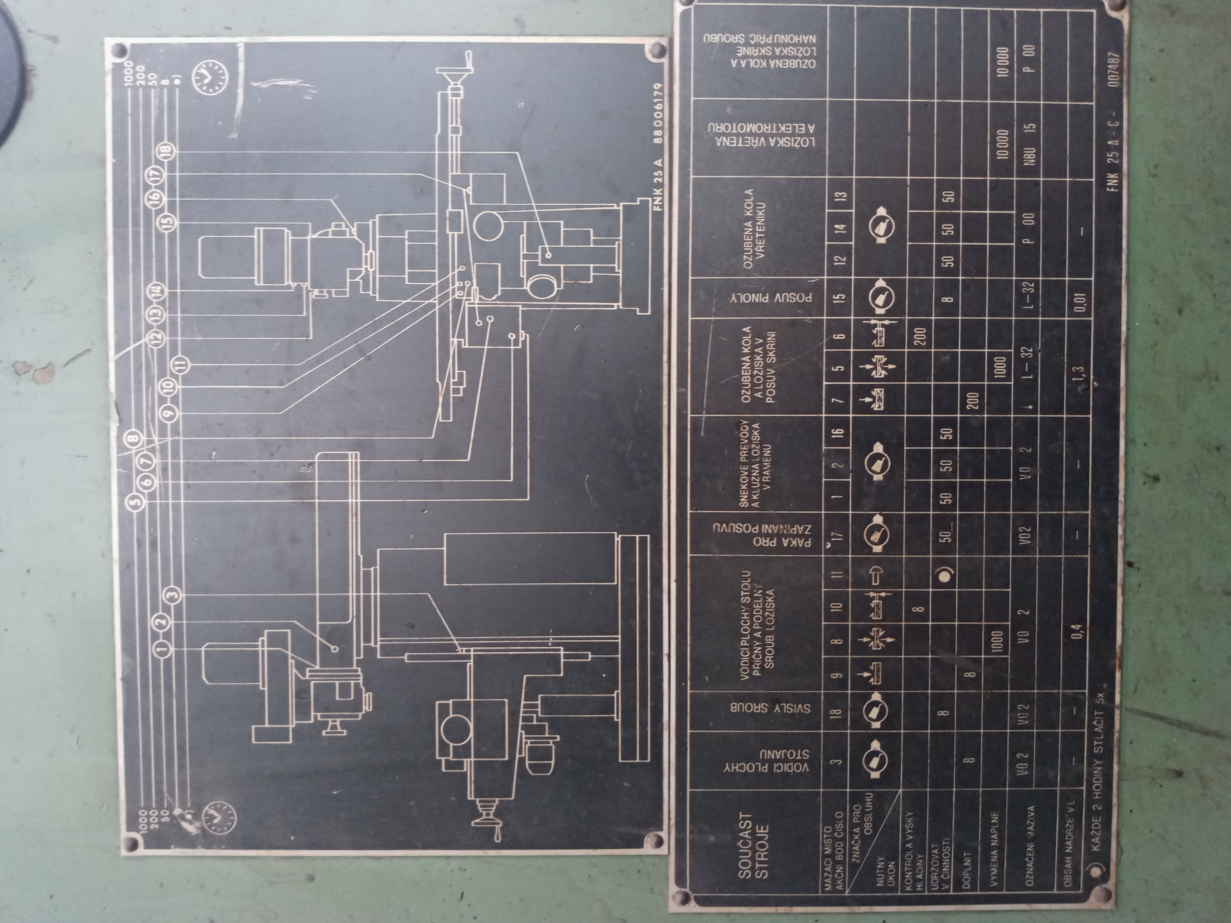

Zdravím ve spolek. Pořídil jsem starou Tos FNK25A s přímým i podélným strojním posuvem. Je k ní kompletní uživatelský manuál i servisní manuál. Bohužel všechny informační tabulky s posuvy jsou již odrbané a nejdou přečíst. Nemá někdo také zachovalou FNK a nebyl by ochoten mi tabulky nafotit? Psal jem do TOS kuřim a tam mě poslali k šípku..
Dále budu dělat GO vřetena a měnit ložiska ve skříni od posuvů. Jde hůře řadit. Nebyl by nějaký nástřel, na kolik to může vyjít? Ten vřeteních bych snad zvládnul sám, ale zbytek netuším.

Také se toho trochu bojím. Nejsem opravář strojů. Opravím si sám celou motorku včetně GO motoru, ale toto je trochu jiný level. Již se na bazoši ozvalo pár lidí, co tyhle Gočka frézek dělají. Tak uvidíme no. Jinak jsem již rozluštil strojní posuvy stolu. Z amerického fóra převedno na mm a odečteno z manuálu. Kdyby se to náhodou někomu hodilo, dávám tabulku.

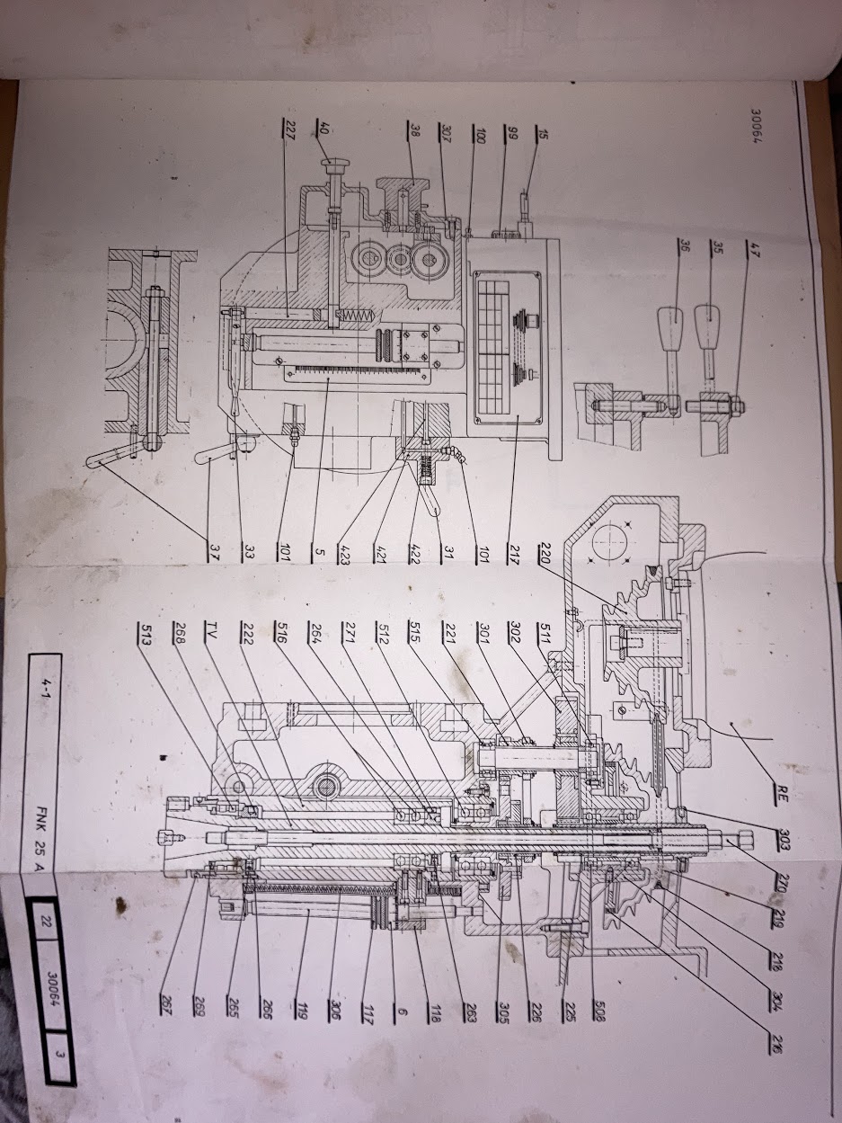

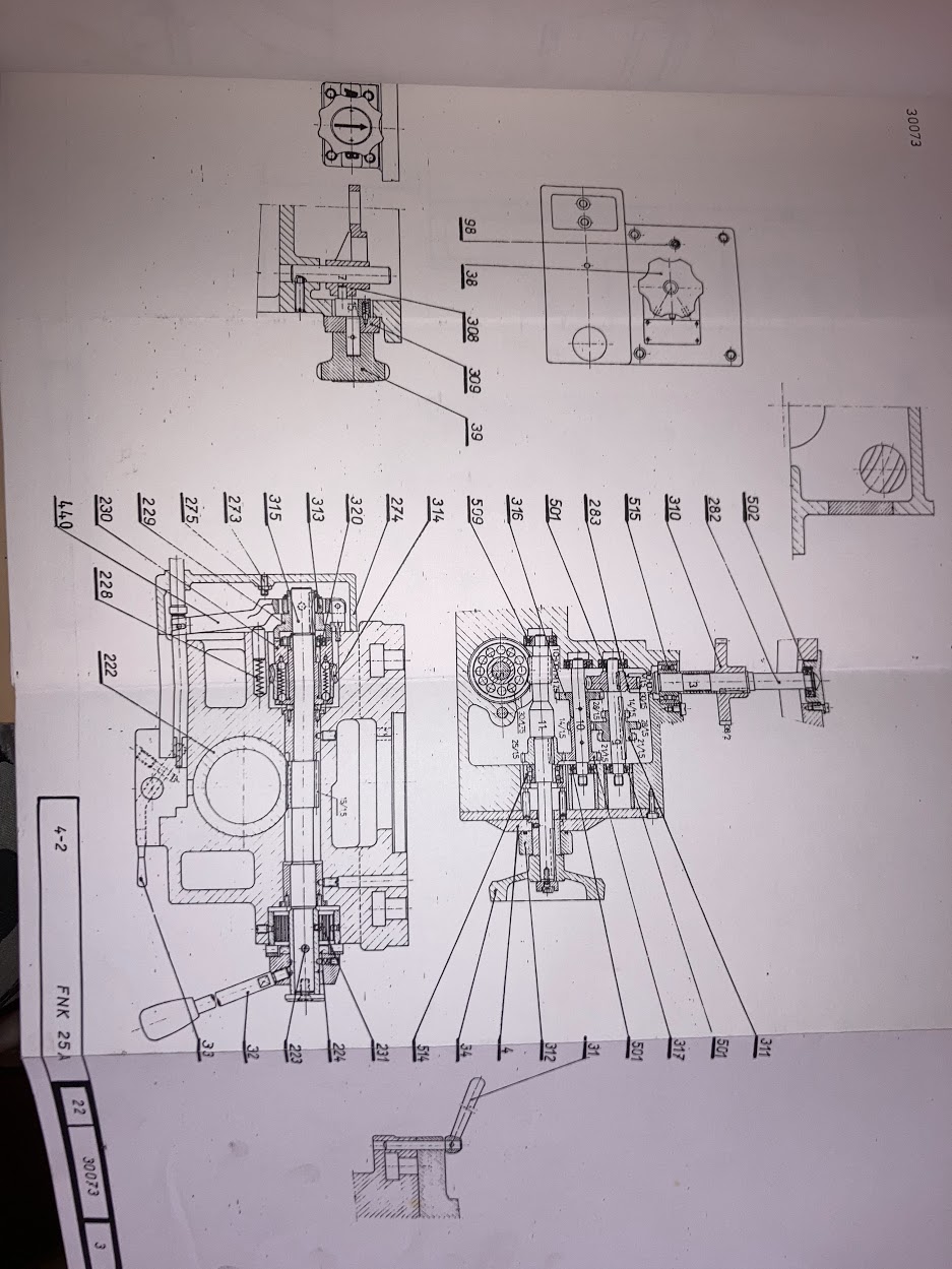

Možná ještě další dotaz. Mám k tomu stroji komplet původní nepoužité převody pomocí ozubeného soukolí. Že bych to vyměnil namísto hnacích řemenic pro vřeteno. Má to nějakou výhodu nebo je lepší nechat řemenový převod. Např. když se kousne nástroj, že to nebude na tvrdo a řemen se třeba protočí. Takto musím na každý nástroj měnit otáčky ručo přehozením řemene. To ozubené soukolí by tenhle problém vyřešilo.

To rozveď,docela mě to zajímá.Nikdy jsem totiž neviděl FNK,která by měla řazenou převodovku- vždy jen redukci 1:1/1:2. Vlastně nikdy žádnou frézku takového typu jsem neviděl s ozubenými převody

No jako čeká mě spousta studování výkresu. Zatím jsem ještě nepřišel na to, jak tam zakomponovat tu řadící hřídelku. Ty piny by měly běhat v těch odlitkách. Akorát nevím, jestli tam něco nechybí.

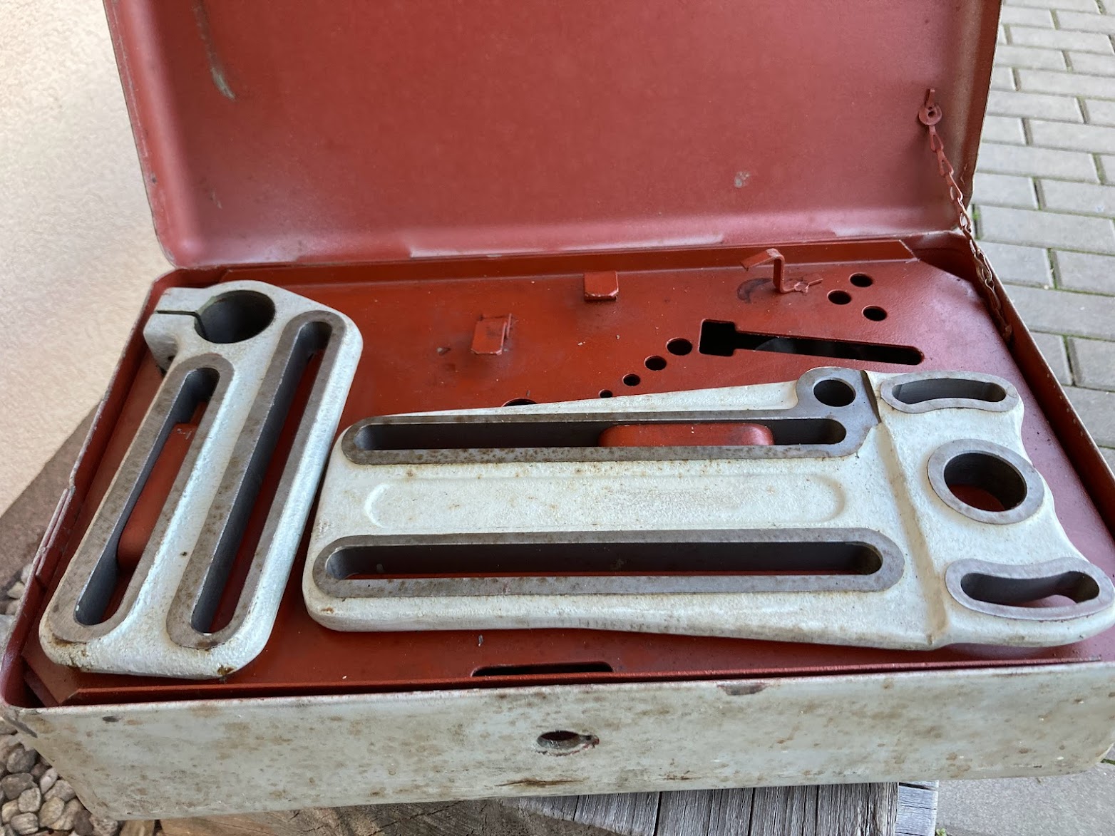

Tenhle kufr je příslušenství k dělícímu přístroji DU.

áha, tak to mě pán mystifikoval. Nicméně tu děličku mi k tomu taky dal. Tzn. to jsou střeva z té děličky? Nebo nevím, k čemu by to mohlo být

Tady: http://www.tumlikovo.cz/download/manualy-stroju/ si stáhni manulál k děličce, prostuduj ho a pak zjistíš jak to funguje.

To už je vyšší frézařina, pro frézování šroubovic a diferenciální dělení. Obrázek pro info tady z fóra, jeden z mnoha možných způsobů sestavy.

ak by niekto potreboval štítky ..... ( poznám človeka ktorý to vie vyrobiť )
nateraz iba fotky .... zbytek cez SS alebo mail)
