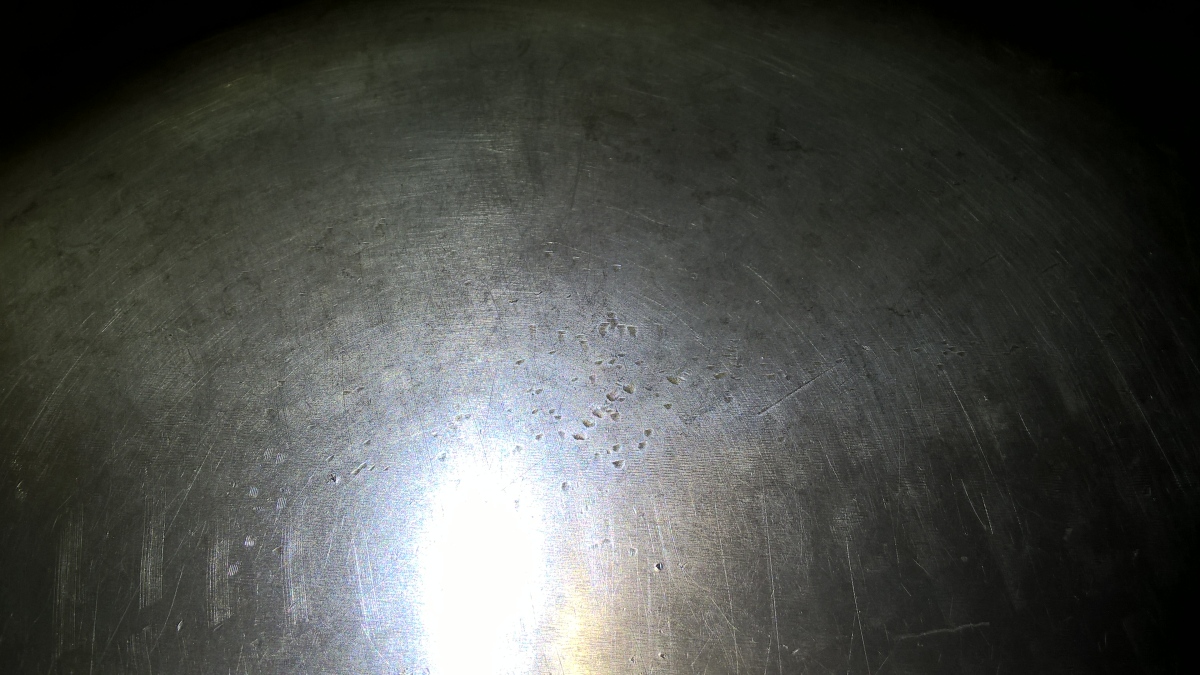

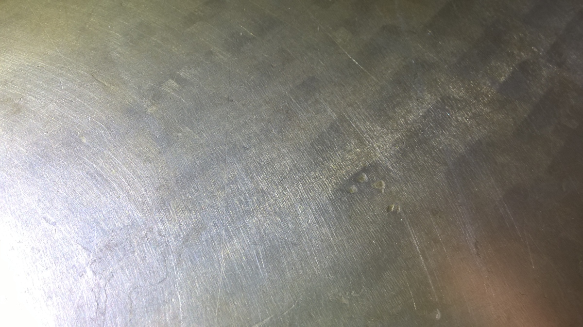

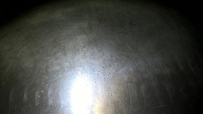

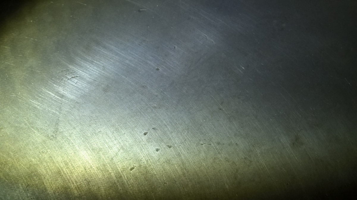

Zdravím. Dostala se ke mě příměrná litinová deska 300 x 400 mm, tř. 2, ale sloužila jako kovová podložka či co a má sem tam nějaký důlek nebo vryp asi do 0,3 - 0,4mm a jeden větší shluk důlků. Na okrajích desky je patrné originální zaškrabání. Má smysl řešit přebroušení a zaškrabání, nebo to jen objet kamínkem (strhnout případné vrchy), či jen otisknout a zaškrabat? Kolik dnes stojí přebroušení takové plochy? Desku bych rád používal na obtisky barvou.

Mlynek píše: 2. 4. 2022, 7:26 Zdravím. Dostala se ke mě příměrná litinová deska 300 x 400 mm, tř. 2, ale sloužila jako kovová podložka či co a má sem tam nějaký důlek nebo vryp asi do 0,3 - 0,4mm a jeden větší shluk důlků. Na okrajích desky je patrné originální zaškrabání. Má smysl řešit přebroušení a zaškrabání, nebo to jen objet kamínkem (strhnout případné vrchy), či jen otisknout a zaškrabat? Kolik dnes stojí přebroušení takové plochy? Desku bych rád používal na obtisky barvou.
Odpověď je jednoduchá:jestli na tom chceš rovnat hřebíky,jako ti před tebou,tak ji rovnat nemusíš.Jestli umíš škrábat,tak si ji dej ohoblovat a pak oškrabej.Je to lepší příprava,než broušení-při hoblování neztvrdne povrch,nemusíš potom tak často brousit škrabák.Třída přesnosti co píšeš je samozřejmě kravina, to platilo,když byla nová. Teď je to polotovar orochaný -podle fotek-nejspíš šmirglem..
Ta poslední otázka je špatně napsaná-nemáš se ptát na kraviny tohoto typu,začni tím,že se zeptáš,kdo to dokáže v rozumné přesnosti obrousit..Víš,ono tak velkých a přitom přesných brusek je tady dost málo..A za flašku to rozhodně nebude,už jen z toho důvodu,že ji za hodinu neobrousí.
