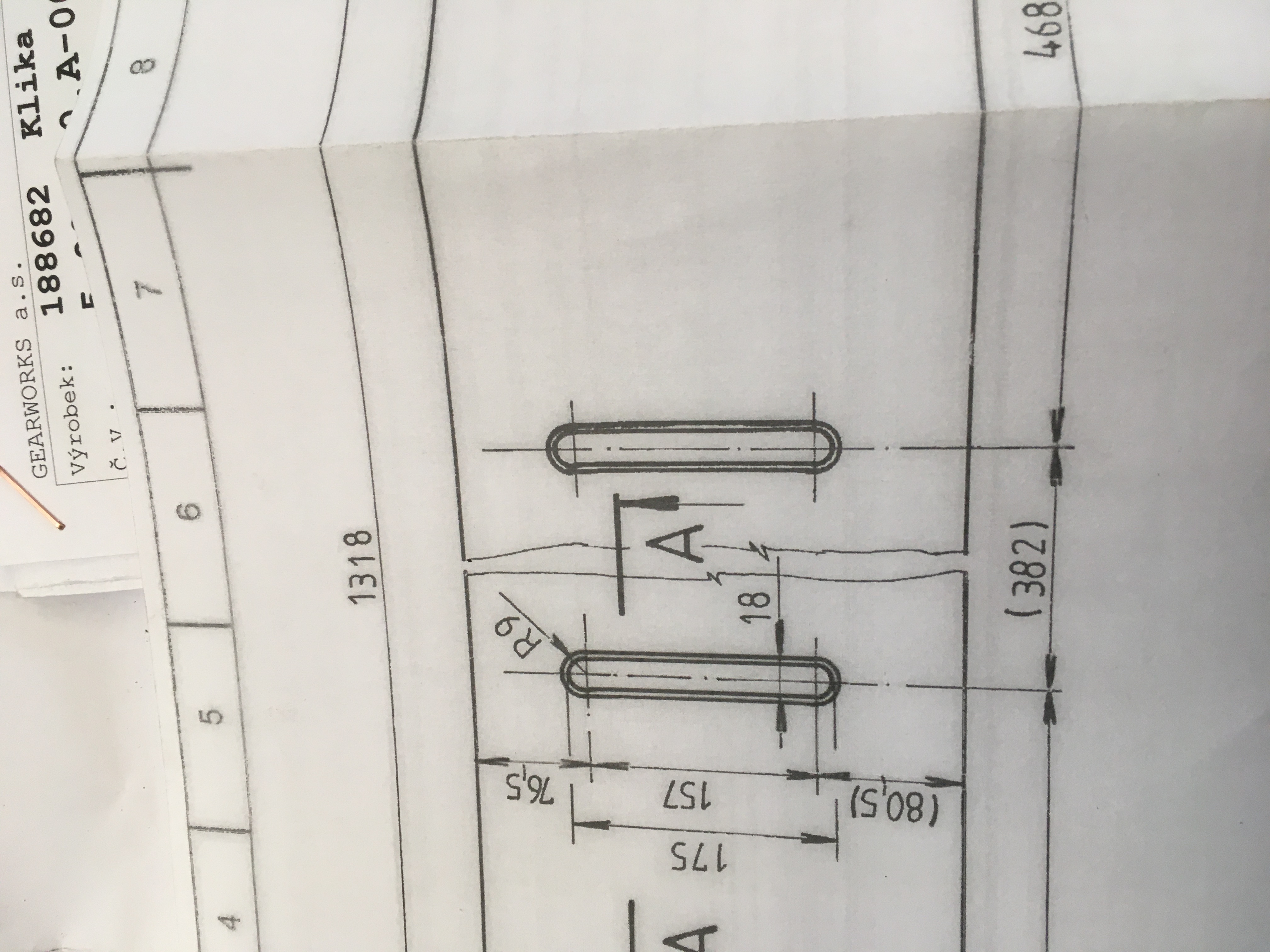

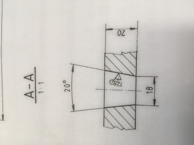

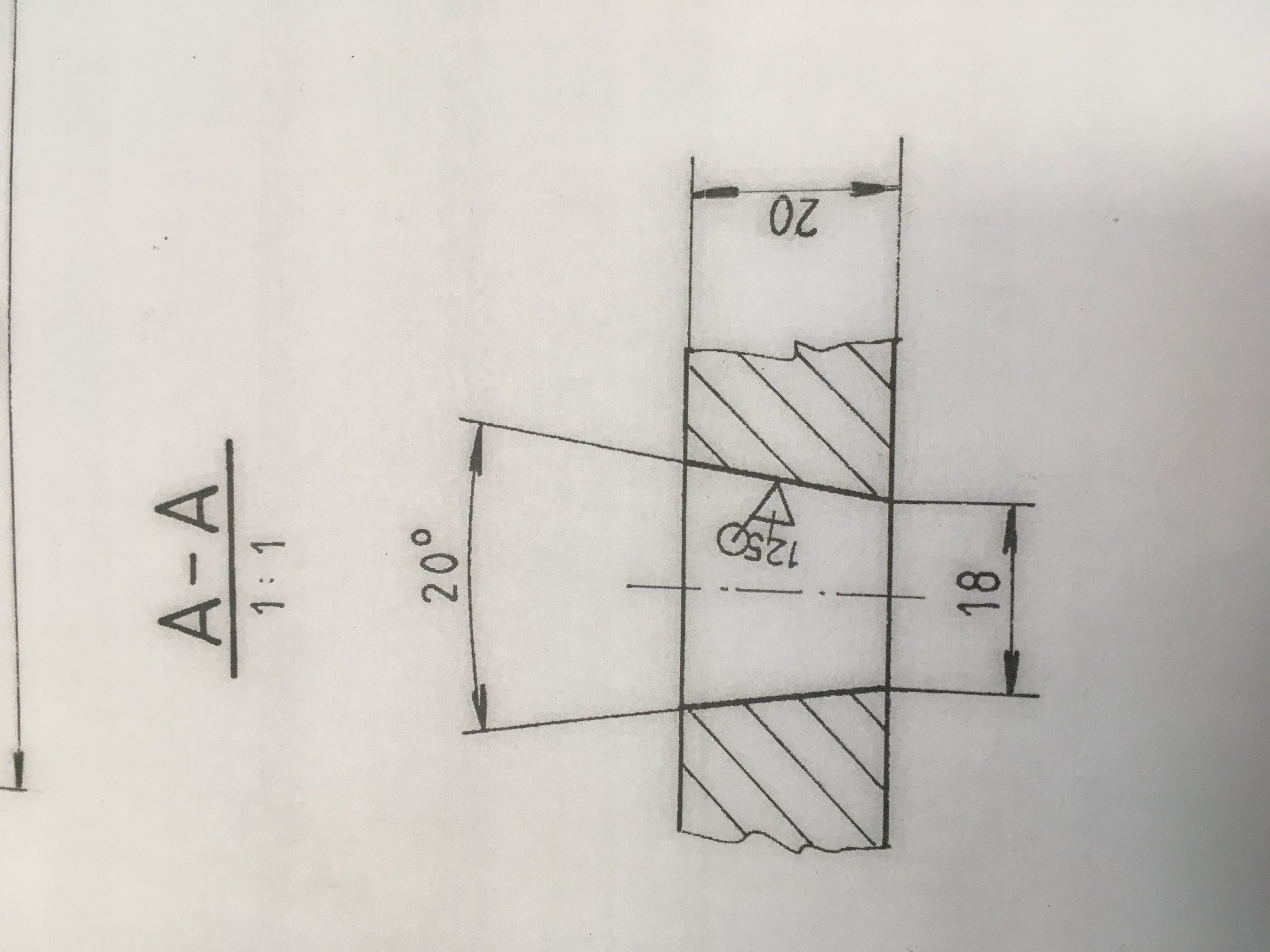

Dobrý den poradi mi někdo jak udelat drážky 20 stupňů na heidenhain

Chci to tak dělat ale ten ukos jak ?

kamilch píše: 9. 4. 2022, 7:05 Chci to tak dělat ale ten ukos jak ?
Pres q parametry
Udelas si ten obrys, do hloubky ho pojedes treba 10x za sebou pres lbl call a pri kazdem pruchodu pomoci q parametru zmensis velikost te drazky

Můžete mi přes ty q parametry jak ,přes ty qčka to neumím ,zkusíte mi to napsat ,diky
Příspěvky: 7614
10. 4. 2022, 8:31
naprogramuješ si obrys té drážky tak, aby její rozměr šel změnit pomocí hodnoty jedné osy, např. X, kde X bude třeba radius toho oblouku na konci
na začátku programu pak definuješ Q1= 12 (základní rozměr co definuje velikost drážky)
obrys dáš do LBL a na jeho začátku definuješ velikost drážky (L ..., C.... a pod) X=Q1
na konci LBL změníš velikost Q1 pomocí Q1=Q1- 1,234 (úbytek velikosti drážky v nižší vrstvě)
obrys opakuješ třeba 10x pomocí LBL CALL REP 9 podle potřebného kroku v Z
čísla jsem si vymyslel bez návaznosti na konkrétní výkres jen pro ilustraci principu
snad je to správně, nejsem u mašiny
