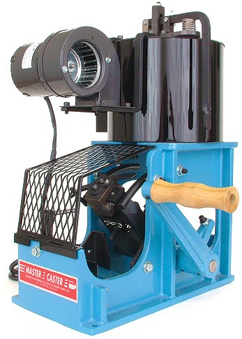

dokázal by někdo dovést tento stroj z jůesej? Nebo sehnat alternativu? Nebo někoho doporučit?
https://www.magmaengineering.com/master-caster/

Dřív je dokázal sehnat má Slovensko výrobce střel ARES. Nevím, jestli to stále dovážejí, ale zkusil bych jim napsat.

V čem je to výhodnější oproti klasické termostatované tavicí peci a kvalitním kleštím? :roll:
Příspěvky: 6486
7. 4. 2022, 7:12
Že by objem taveniny a rychlost :shock:

Jestli ono by nebylo levnější a rychlejší si to udělat. Nedávno jsem o tom uvažoval a chtěl jsem si to pro sebe dělat (trochu složitější, motorizované). Nakonec jsem se rozhodl, že swaging bude pro mé účely vhodnější.

Tak když koukám na cenu 1100 dolarů, tak bych řek, že si to amík nechává dělat v číně. A z Číny by to mohlo být levnější a dostupnější, než z USA. Snad najdu někoho, kdo to okopíroval. Prý z USA je velice problémové k nám takové stroje dovážet i součástky zbraní jako pružiny jsou problém. Pořád nás berou jako země východního bloku.

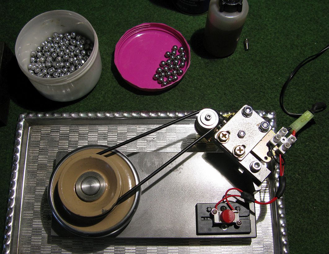

Já problémy s olovem řešil takto :lol:
Axiální ložisko dokáže dobře válcovat.

Hezky, neuděláš video z provozu?

Je to jen válcování kulí do historického Giffarda.
Kule nebyly k sehnání, tak jsem to řešil homemade.
Část ze starého šicího stroje, tam jsem drážku a vlepit jednu polovinu axiálního ložiska a druhou přidělal na desku.
Pak nějaký malý zpřevodovaný motorek a hlavně zatížit.
Kule jsou z kleští, mají větší průměr a hlavně mi vadil ten kousek co zůstává na kuli po odstřihnutí z kleští.
Jednalo se o ovalitu a hlavně zmenšit to jde jen o pár desetin mm.
Ty kule jsou opravdu oválné a je to bez práce.
Existuje na to přípravek od LEE.
