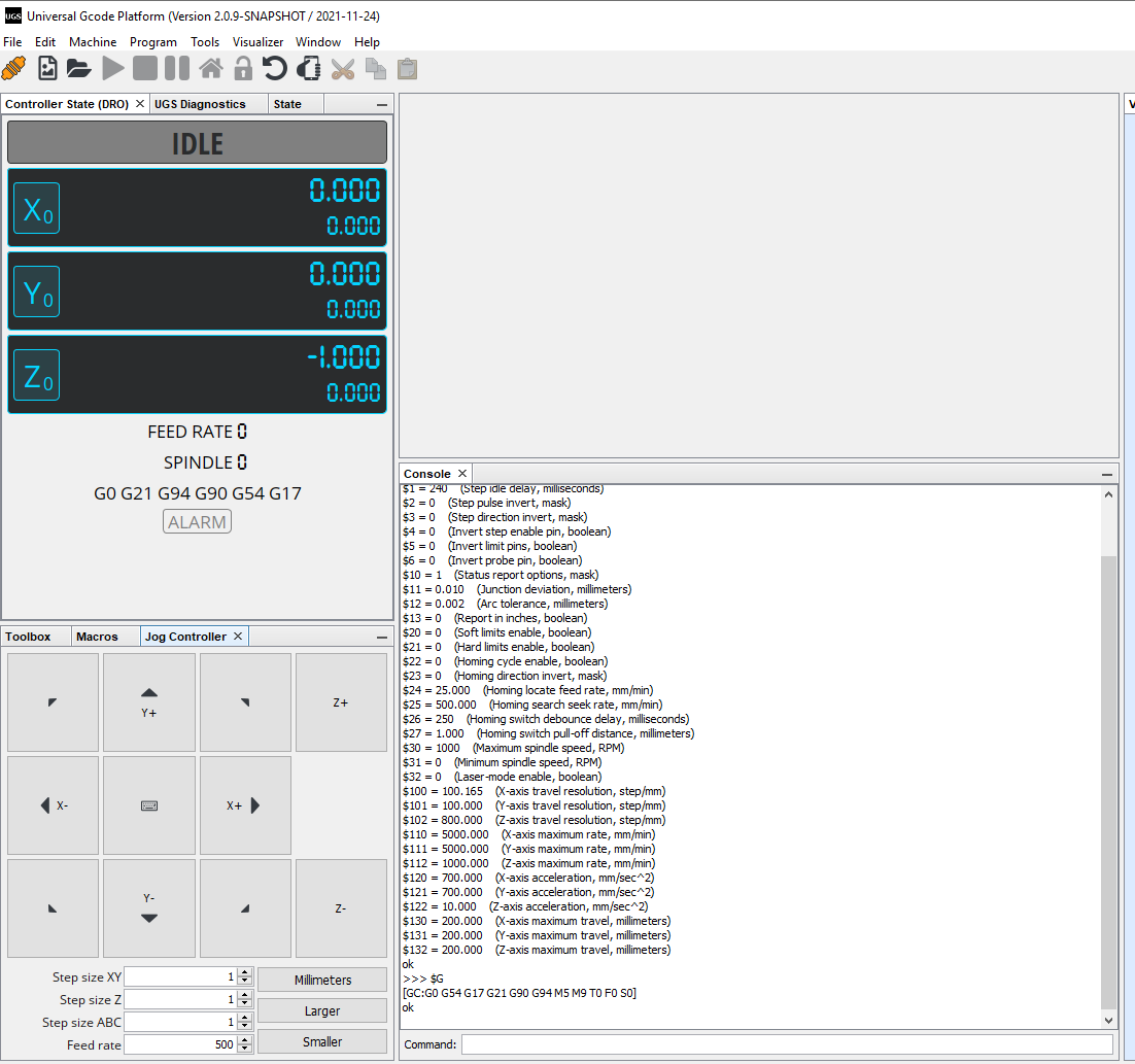

Nevie mi niekto poradiť ktorá verzia GRBL je spoľahlivá pre arduino Mega2560? Nejak sa mi nedarí to rozchodiť. Mám verziu "grbl-Mega_v1.1f.20170802". Na ovládanie používam UGS.

Spravil som si CNC frezu podľa pána Horta. https://www.3dprintedtanks.com Na ovládanie používa Arduino Mega 2560 s RAMPS 1.4 a drivery A4988. Bohužiaľ žiadne informácie ohľadom oživenia elektroniky neposkytol a ani na konkrétne otázky sa mu nejak nechce odpovedať. No a mne sa nedarí tu elektroniku rochodiť. V programe Universal G-code Sender sa mi síce softwér s doskou spojí ale ani jeden motor nereaguje na príkazy. Skrátka krokové motory sa ani nehnú. Nie som si istý či mám v Arduine Mega nahraný správny firmware. Ale tento jediný ktorý mám sa mi dokáže spojiť s UGS.

Pokud pokud používáš Ramps, tak ve FW ho musíš nastavit.
tzn odkomentovat
Kód: Vybrat vše
#define DEFAULTS_RAMPS_BOARD
#define CPU_MAP_2560_RAMPS_BOARD
A nad tím zakomentovat
Kód: Vybrat vše
//#define CPU_MAP_2560_INITIAL
