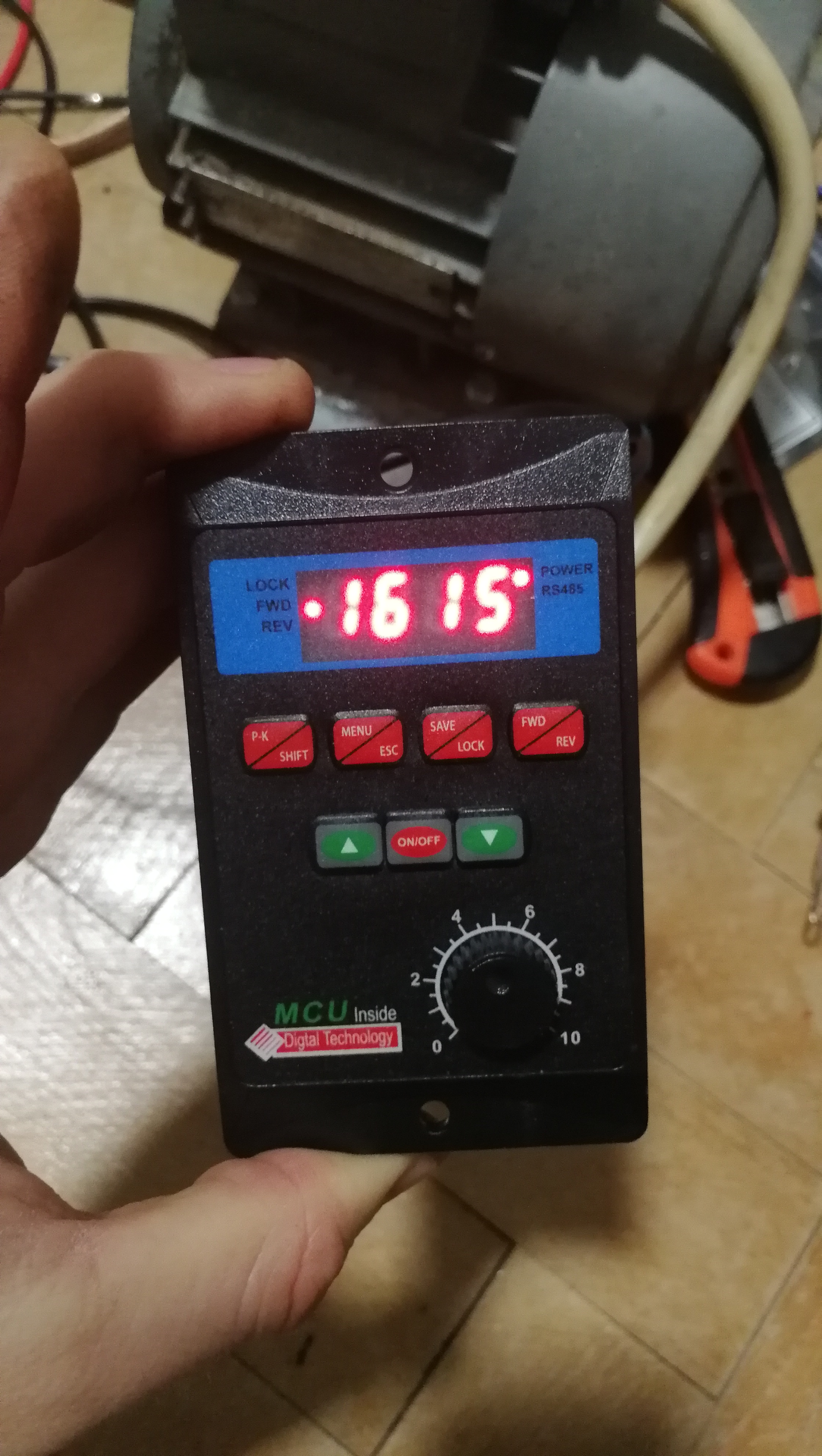

Pre nenarocne vyuzitie pac ma len v/f. A max 99Hz
Ale zase ma prekvapilo ze nejaku silu na 2Hz mal.
Blbe je za manual v cinstine.
Maju 400alebo 750w verziu plus ak ma niekto zaujem rs485.
750w za 27E s postovnim, hlavne to nieje nejaka velka krava, ak by to chcel niekto na malu stojanovu cinsku vrtacku.
Troska otravny vetracik.
