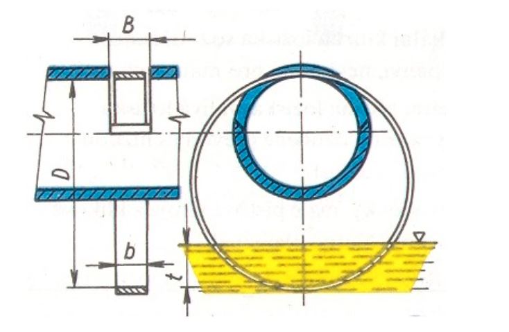

Zdravím jako nováček fóra přítomné. Jsem dlouholetým majitelem přesně tohoto stroje! Jsem dalek tady šířit rozumy, ale myslím si, že s tím mazáním je to jinak. Alespoň na mém soustruhu to tak je - mazání je kroužkové, žádný knot ani kapací maznice!
Princip viz obrázek. Volně navlečený kroužek vhodné velikosti se spodkem brodí v oleji, nalitém do prohlubně tělesa ložiska. Třením na čepu ložiska ("vnitřní záběr") se kroužek otáčí, na sebe navaluje olej, který otáčivým pohybem vynáší nahoru na čep, do ložiska. Dříve to byl zcela běžný způsob olejového mazání ložisek tak, aby se čepy nemusely brodit (jako u kluzných ložisek třeba železničních vagonů), a tím hrozilo nebezpečí vytékání oleje i za klidu přes vůli ložiska či mazacími drážkami.
Zkušenosti z mého stroje - kroužek musí být dokonale hladký, souměrný (vyvážený), jinak uvázne v jedné poloze a netočí se. Rovněž nutno odladit správnou viskozitu oleje, hodně viskózní ho brzdí tak, že se netočí. Řídkého zase nabírá málo. Osvědčil se mi motorový olej SAE 30-40.
