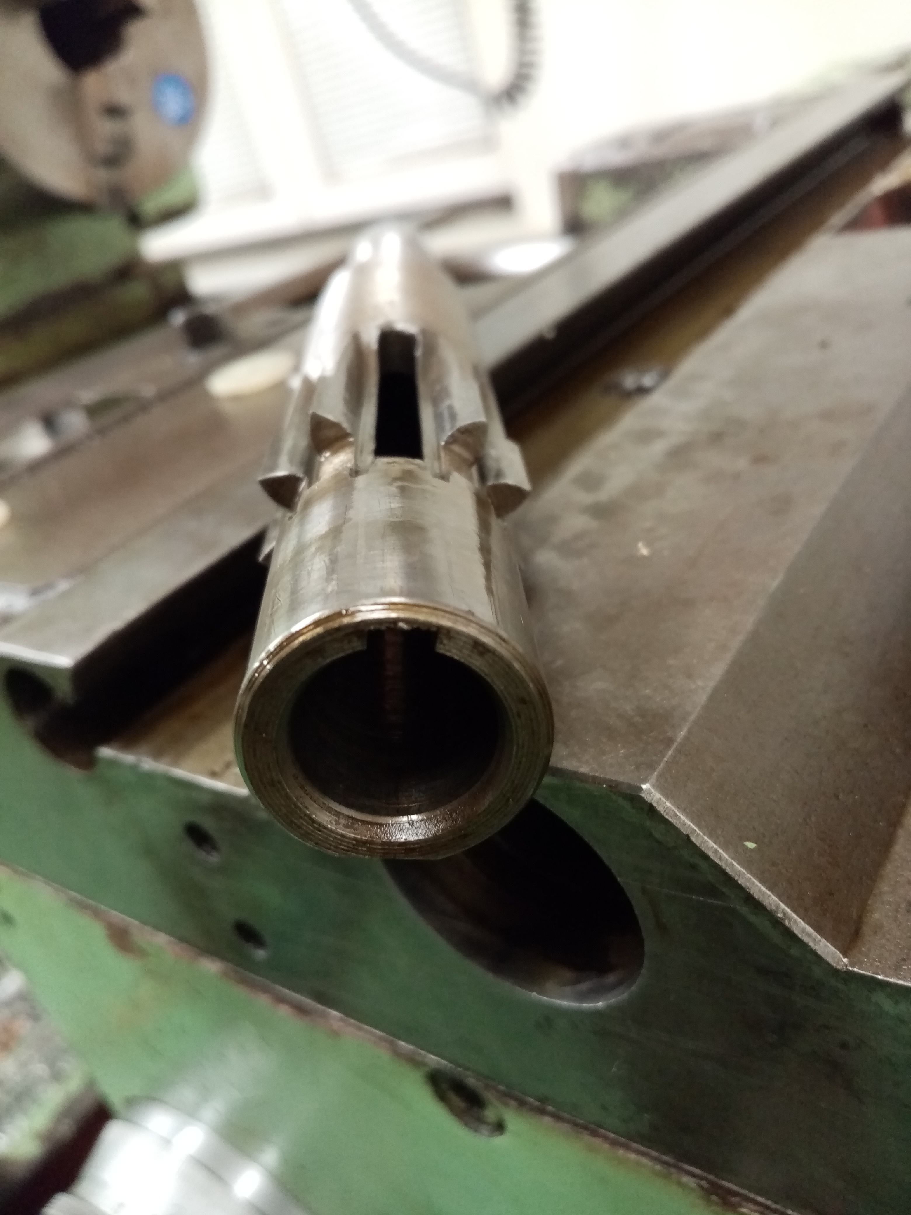

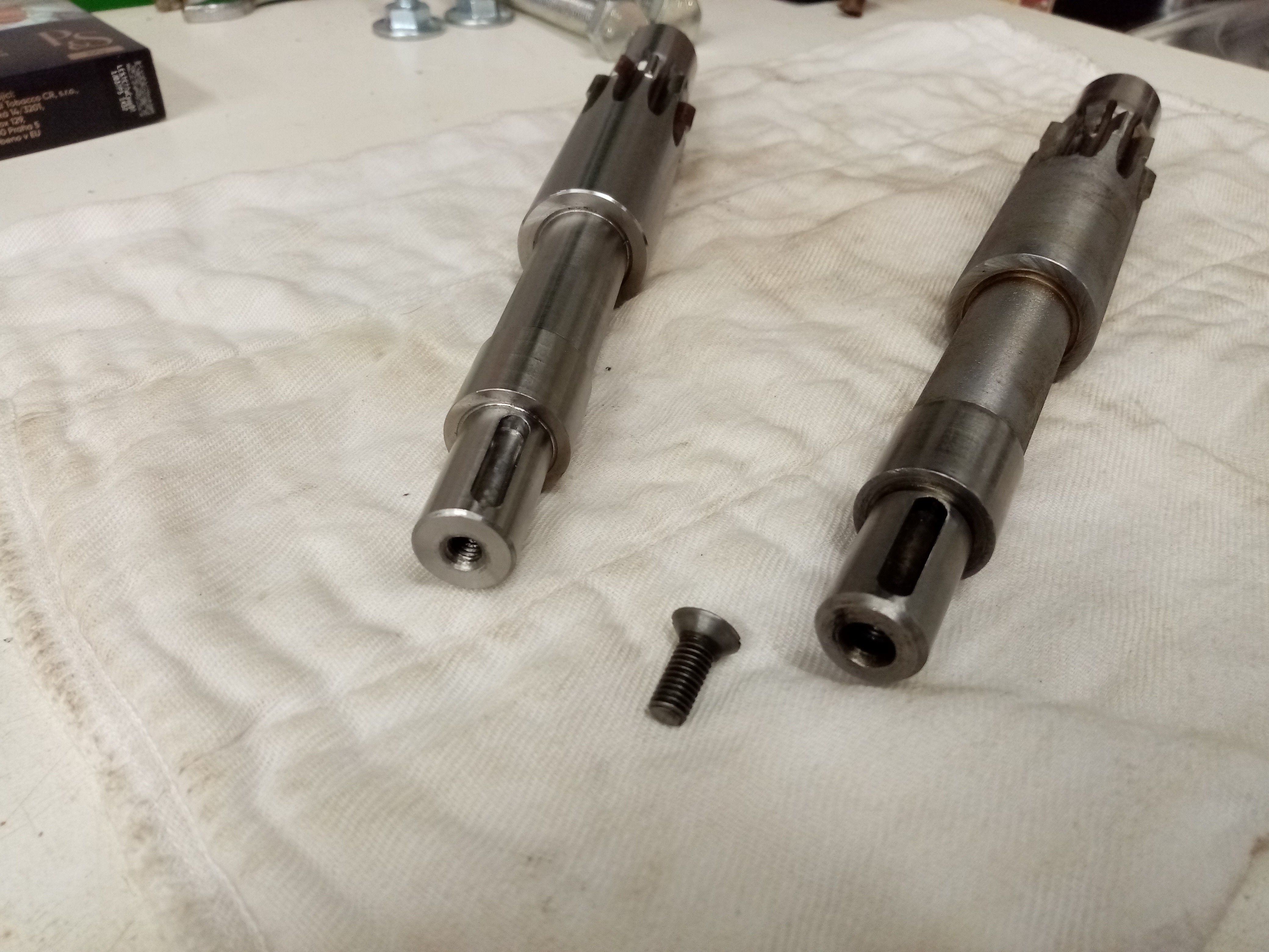

Pokud ti dělá problémy výroba polotovaru, byly by dvě řešení- stočit celý ten náboj s ozubením a na jeho místo nalisovat směrem od noniusu trubku,zakolíkovat jí na původní hřídel pak to celé ozubit. Frézovat to modulovkou nebude ideál,má to málo zubů a asi to bude i korigované,tedy profil zubu nevyjde dobře. Ale moc se to netočí,takže by to mohlo stačit. Anebo druhá možnost, ten zub udělat jako vložený- teda tak,jak to už bylo a nějak ho zajistit,nebo zavařit. na to ale bacha-při vaření by se to muselo celé ohřát,jinak se to prohne jak luk- Ono se to teda prohne i předehřáté,ale maličko, takže to půjde dobře vyrovnat Anebo to dovařit celé,okolí zakrýt a vyvařit ten chybějící zub,zase ale na předehřátém. Pak ukecat ozubáře, aby najel do původního ozubení ( určitě bude nadšenej, protože to pro něj bude výzva a kvůli tomu přece chodí do práce..) anebo tu zmíněnou modulovku a okousat to doma. Není to tak efektní řešení,ale udělat to jde.Jirka0007 píše: ↑4. 2. 2022, 9:38 Ahoj kluci, úplně nevim. Asi to je spíš do inzerce, ale snad to nebude tady vadit....
Nemáte někdo, nebo nevíte kde by se dal sehnat tento pastorek na Su32? S vylomeným zubem už jsem to bohužel koupil a nevěděl.....

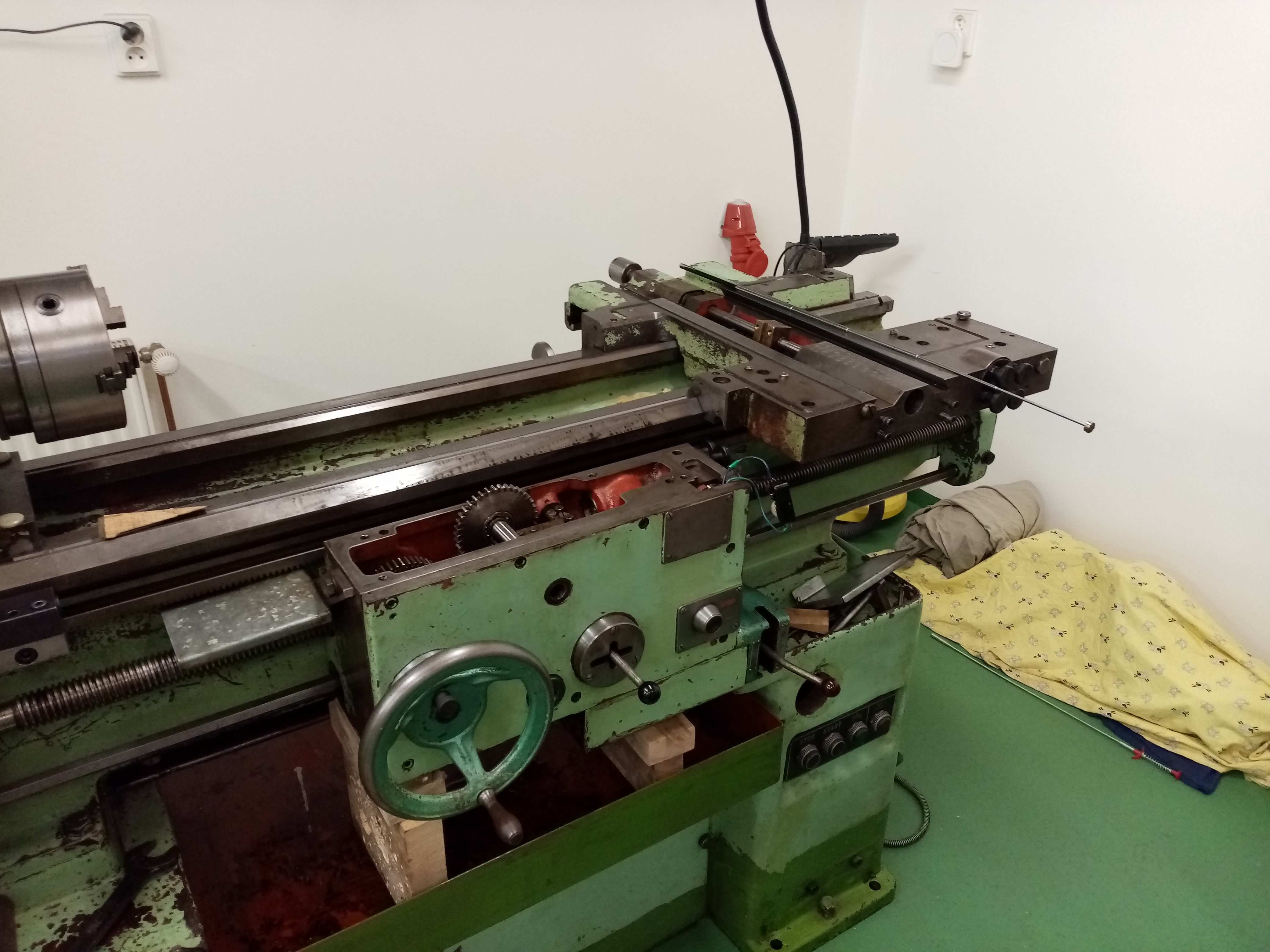

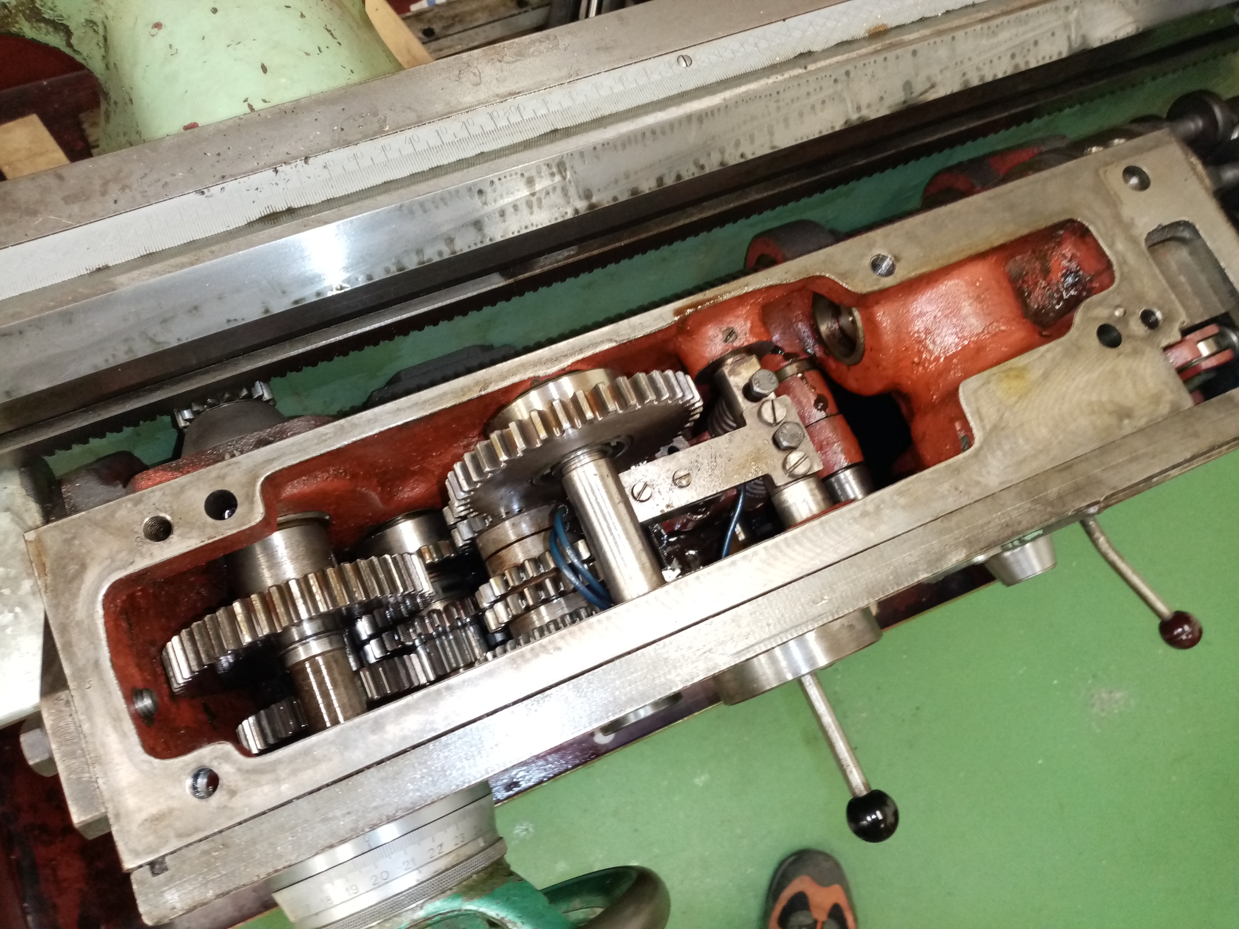

Je to na příčný suport - díl je mezi ručni kličkou a posuvovým šroubem... Přez ozubeni pastorku je strojni posuv....
Vim že je to asi marný a nezbyde mi, než sehnat někoho kdo by to vyrobil, ale nedá mi to nezkusit...
Budu vděčný za každý tip..... Díky, Jirka.

Měkký to vydrží stejně,jako na jiných soustruzích. Nevidím důvod,proč to zlepšovat,když pokračováním kinematického řetězce je tr. šroub, poměrně malých parametrů, propojený se zmíněným náhonovým pastorkem poměrně slabým krčkem se stejně slabým perem. Z toho důvodu (točí se to minimální rychlostí a působící síly nejsou extrémní) by mu tam asi vydrželo i to ozubení vyrobené modulovkou,pokud jen trošku půjdou kola do sebe - když nemá kam to dát odvalit a má aspoň tu přibližnou frézu..Ono ani není jisté,že ten zub někdo záměrně neodfrézoval- protože tehdy výměna poškozeného za nový kus jistě nebyla problém, nebo ve všech větších fabrikách bylo vybavení na výrobu nového kusu ( a předpokládám,že když se jedná o SD, neměli ho v zapadlém autoservisu),takže se mi nějak nezdá,že by se někdo zabýval odfréhováním (jistě jste si všimli,že zub je odfrézovaný do hloubky,jako by tam někdo chtěl nacpat pero) starého zubu a pasováním opravné vložky s novým zubem..Některé nápady fabrických údržbářů jsou pro nás těžko k pochopení..

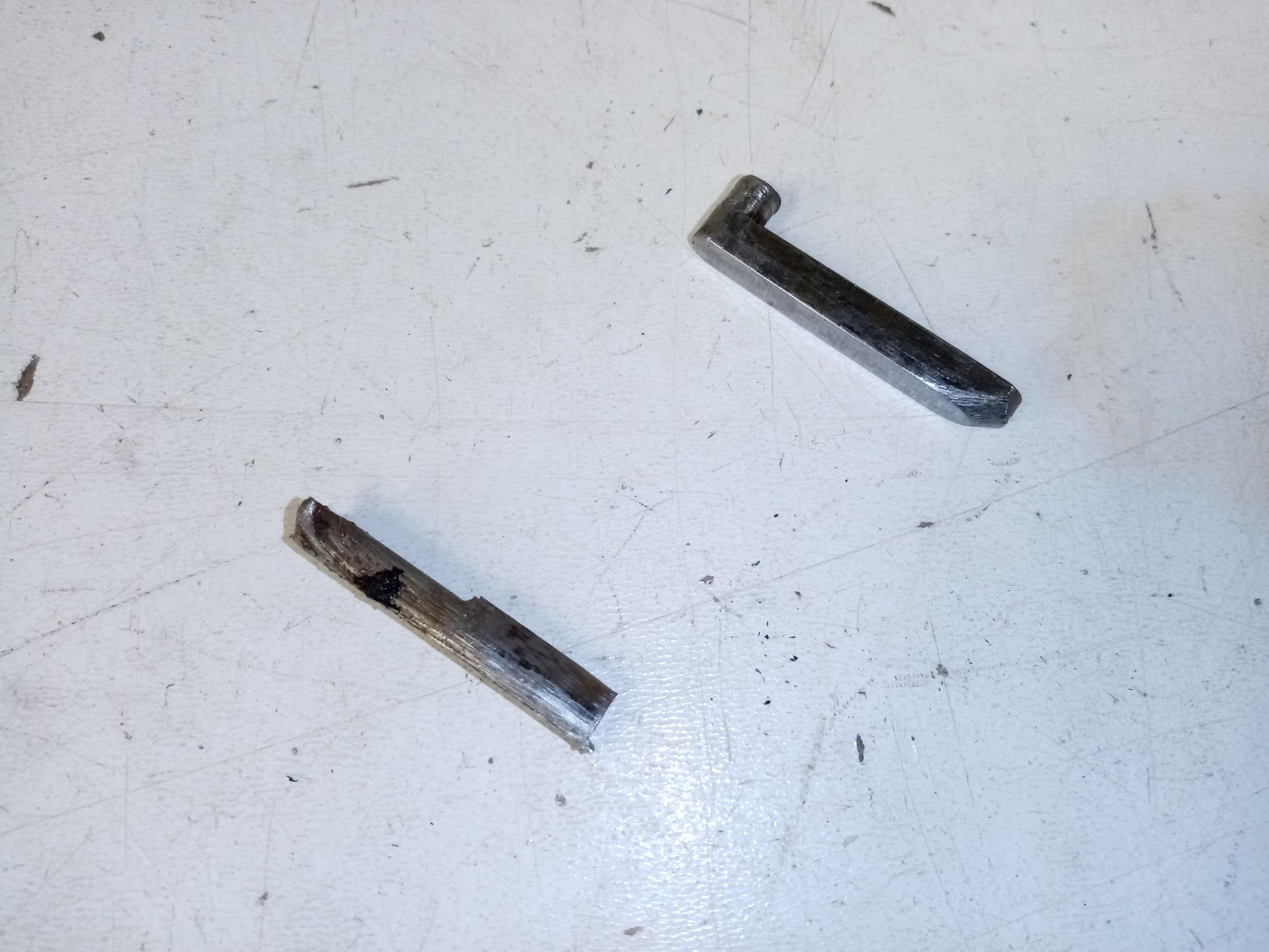

Ahoj kluci,
Díky za reakce, i když se to maličko zvrhává do hádky o materiál, či tepelné zpracování....

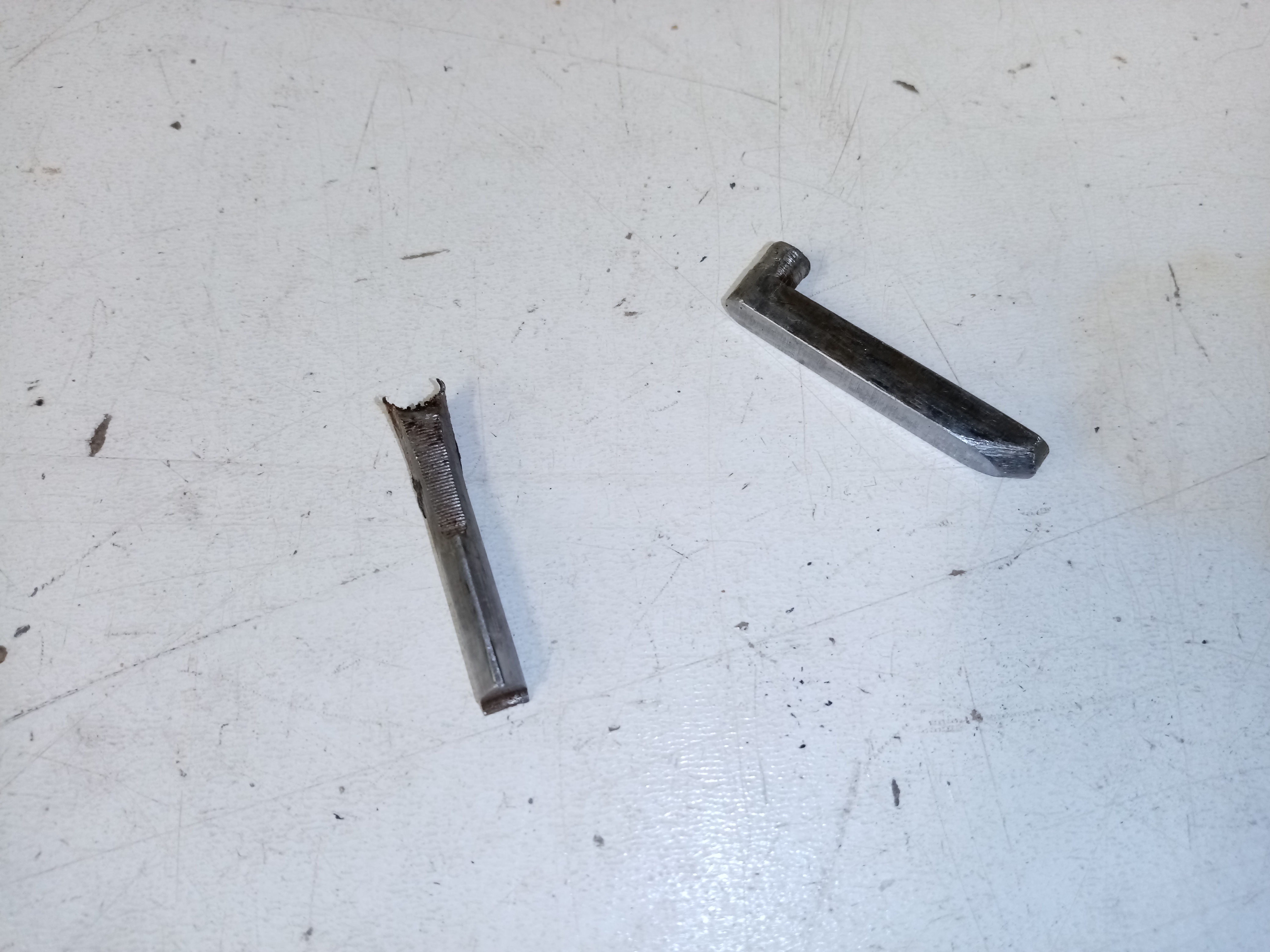

Na to proč ten zub tady konkretně uletěl, mám svůj názor.... Přesně pod tímto zubem byla v díře vyšťouchaná dražka pro pero. To znamená, že v hranách zbývalo úplné minimum mareriálu.
Původně jsem si myslel, že to někdo po ulomení zubu upravoval - profrezoval....
To ale jen, než jsem z převodovky vytáhnul ten ulomený zub.... Je to jen vyštípnuté... Nejspíš to dostalo nějakej ráz, to už se nedovím.... Stroj už jsem takhle koupil a pan co na něm dělal je po smrti....
Díl mám ve výrobě, ozubení mi pán udělá na odvalovací frezce.... Je to profík přes ozubení, narozdíl ode mě
. Tak by to mělo být v tomhle ohledu dobrý.
Pero, potažmo dražku pro něj, uděláme trošku jinak, takže by to mělo být odolnější....
Zatím to mám v polotovaru.... Teď je to na ozubeni...
J.

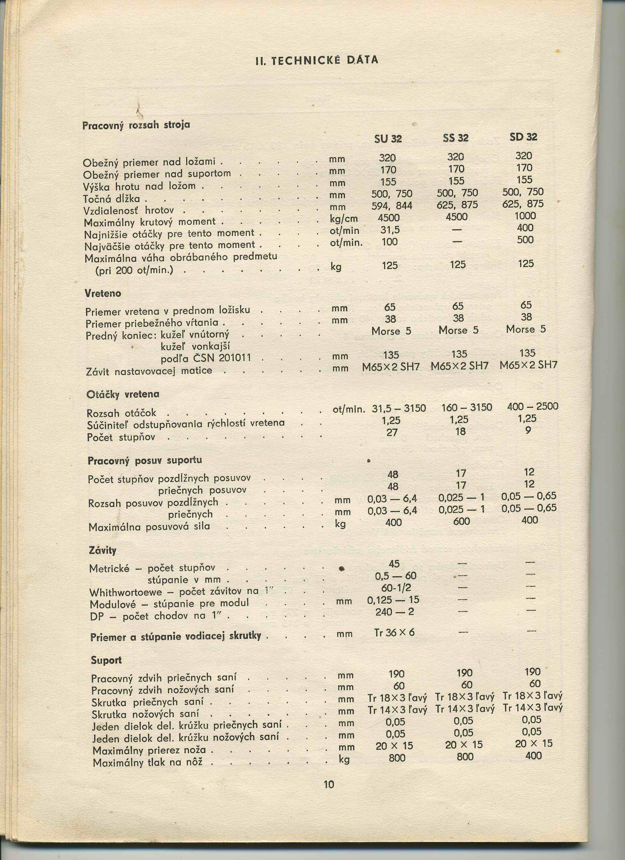

SU32 - soustruh univerzální - běžné vlastnosti a vybavení univerzálního soustruhu
SS32 - soustruh sériový - míň stupňů otáček, bez trapézového šroubu, silnější motor
SD32 - soustruh domácí - vyježděný pod univerzálkou, naroubovaný koník z tranmisáku, bez štítků a naštětkovaný bez demontáže včetně kliček a univerzálky

Konečně někdo řeší proč to uletělo! stejně jako mě kdysi... prostě to někdo nakreslil nahovno - roh drážky pera musí být v patě zubu a ne v mezeře mezi zubama kde je nax 1mm sila, mě třeba uletěl zub bez rány jen na strojní posuv. navařil sem ho tam....funguje doteď jen na strojní posuv z čela beru jen dokončovací šponku žádný hrubovačky. čeká na výrobu....Jirka0007 píše: ↑7. 2. 2022, 6:42 Ahoj kluci,
