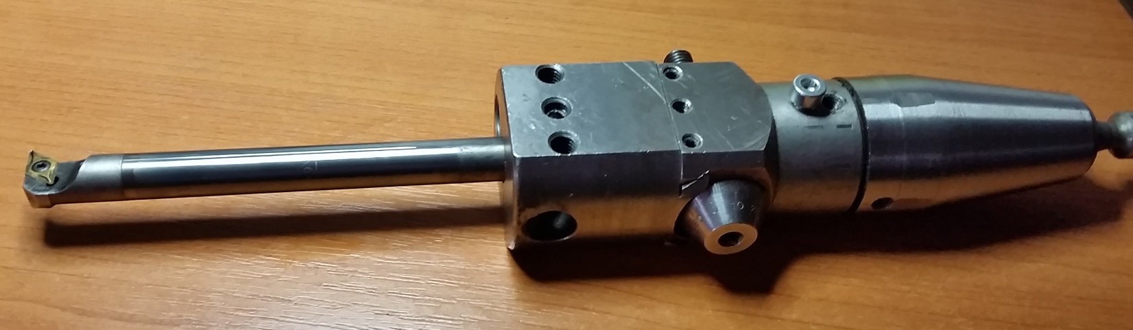

Honzo díky, ale já nejdřív zkusím jestli mám kudlu do vyvrtávací hlavy delší než 50mm.

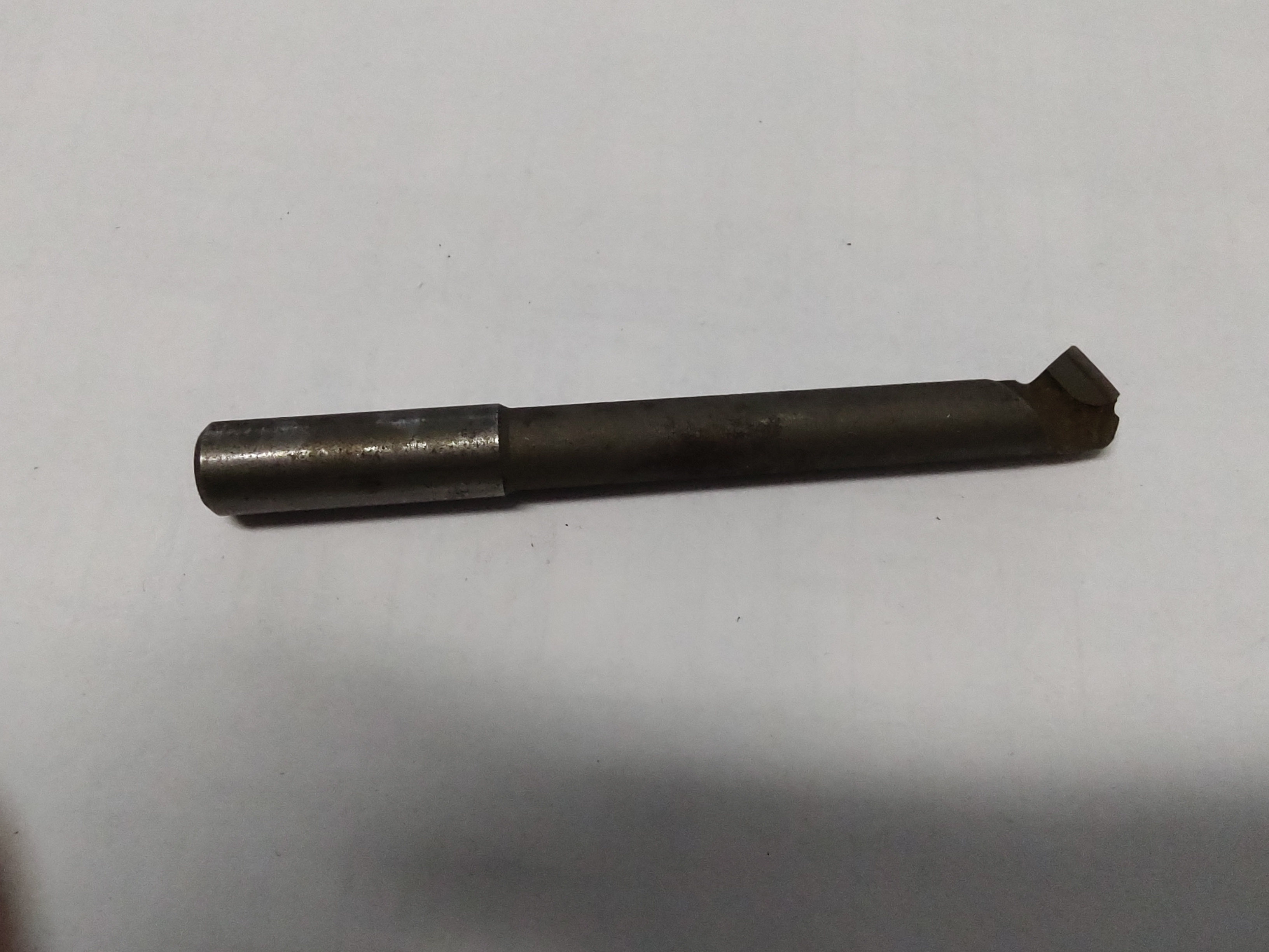

Můžeš použít i vnitřní nožík.
Tímhle protáčím díru pr 16 do hloubky 100 mm. Ta díra musí být přesně umístěná a hlavně nesmí být do "rohlíku". Je na aretační kolík do revolverové hlavy.
Asi 200 otáček a třísku tak 0,1 // na průměr //. I když je to do litiny mažu to olejíčkem.
Finálně nechám tak 0,02 a projedu to výstružníkem.

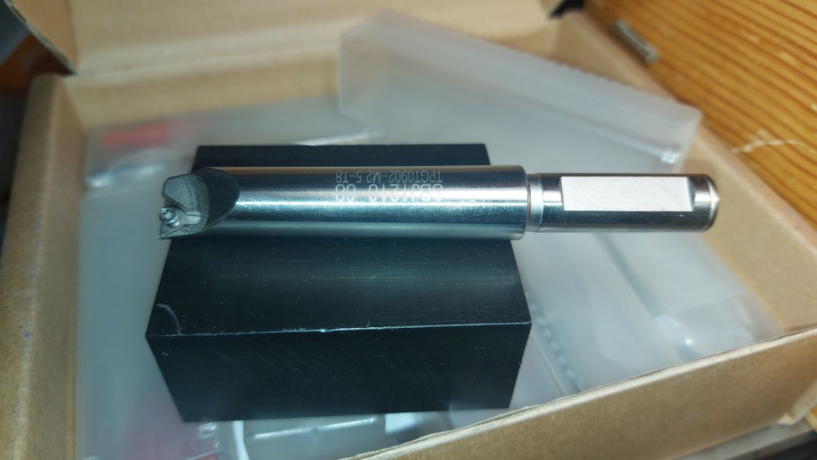

Já používám i takové.

Tak vyvrtávací hlava to jistí - nožík mám ;-)
