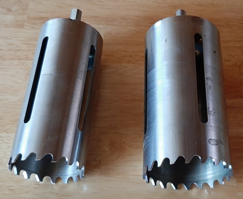

Ahoj lidi
dneska prodávají všechno po šesti metrech, já bych potřeboval dvě bezešvé ocelové trubky s vnějším průměrem D80 a délce 150-180mm. Síla stěny 2mm. Potřebuji to na vrták do polystyrénu, tak to nesmí být moc elipsovitý a vobouchaný a vorezlý. Tolerance na průměr +-0,5mm. Síla stěny by mohla být i 3-4mm, holt se to přetočí na soustruhu. Tak jestli máte někdo nadbytečný odřezek, ze kterého by se to dalo nařezat, nabídněte. Případně kdyby si někdo chtěl vydělat více, může nabídnout výrobu celého vrtáku. Je to svařenec. Výkresy bych dodal. Na těch zubech moc nezáleží, dělal jsem je ve svěráku, na zadní čelo jsem přilepil vytisknutý kotouček s ryskami a ručně to podle toho pootáčel. A programem jsem vyfrézoval vždy jeden zub.
Je třeba počítat s tím, že před svařením se přetáčí vnitřní průměr a po svaření vnější. Výsledná síla stěny je 1,6mm. Stopka průměru 11 má tři plošky, jen aby se to neprotáčelo ve sklíčidle akuvrtačky.

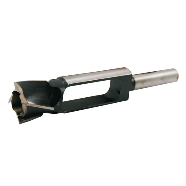

Kdybys nesehnal, vytoč klidně z plného jen cca 20 mm konec se zubama a pak ho přivař klecově, jako to mají zátkovníky a můžeš si udělat jak dlouhou korunku potřebuješ. Fotka je truhlářskej do plnýho dřeva, ty potřebuješ oproti tomu zanedbatelnou sílu

To nejde. Potřebuji válcové vedení v silonovém pouzdru. Tohle by nedělalo dobrotu.
