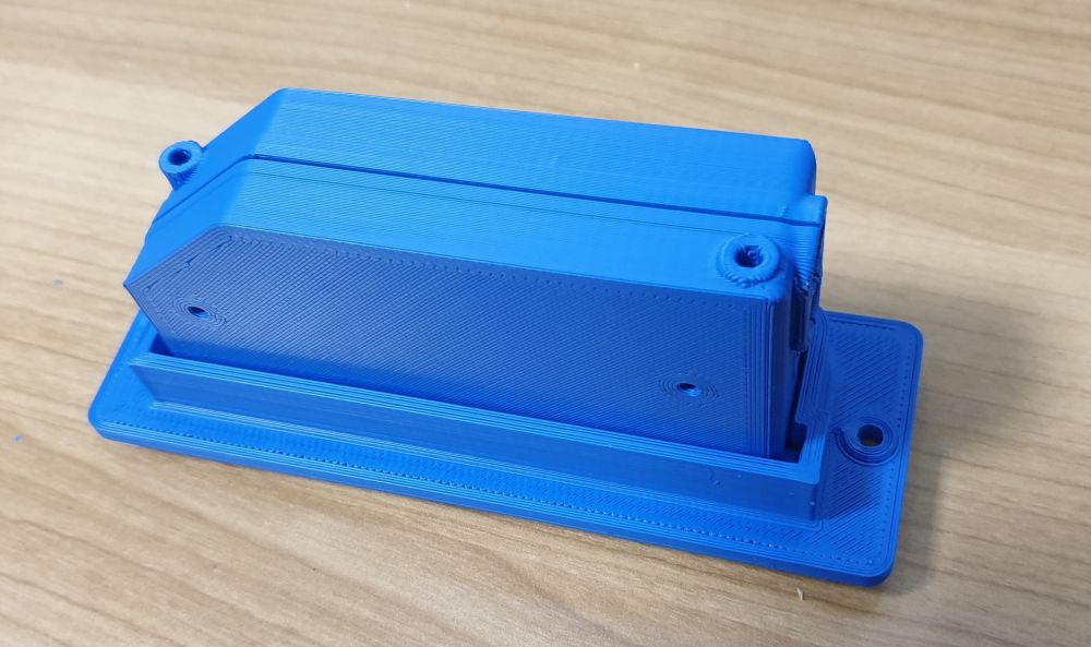

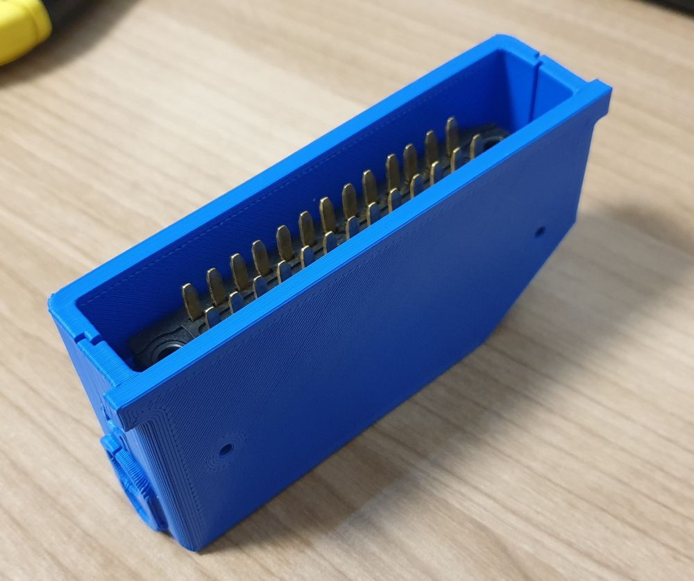

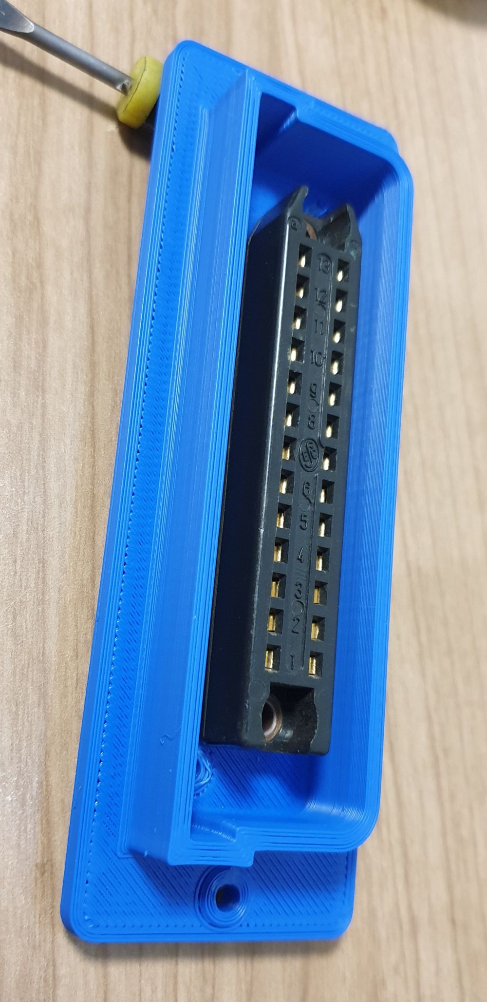

harting pre chudobnych :lol:
Příspěvky: 6512
9. 5. 2022, 5:32
No teda, urs jsem už neviděl ani nepamatuju :D

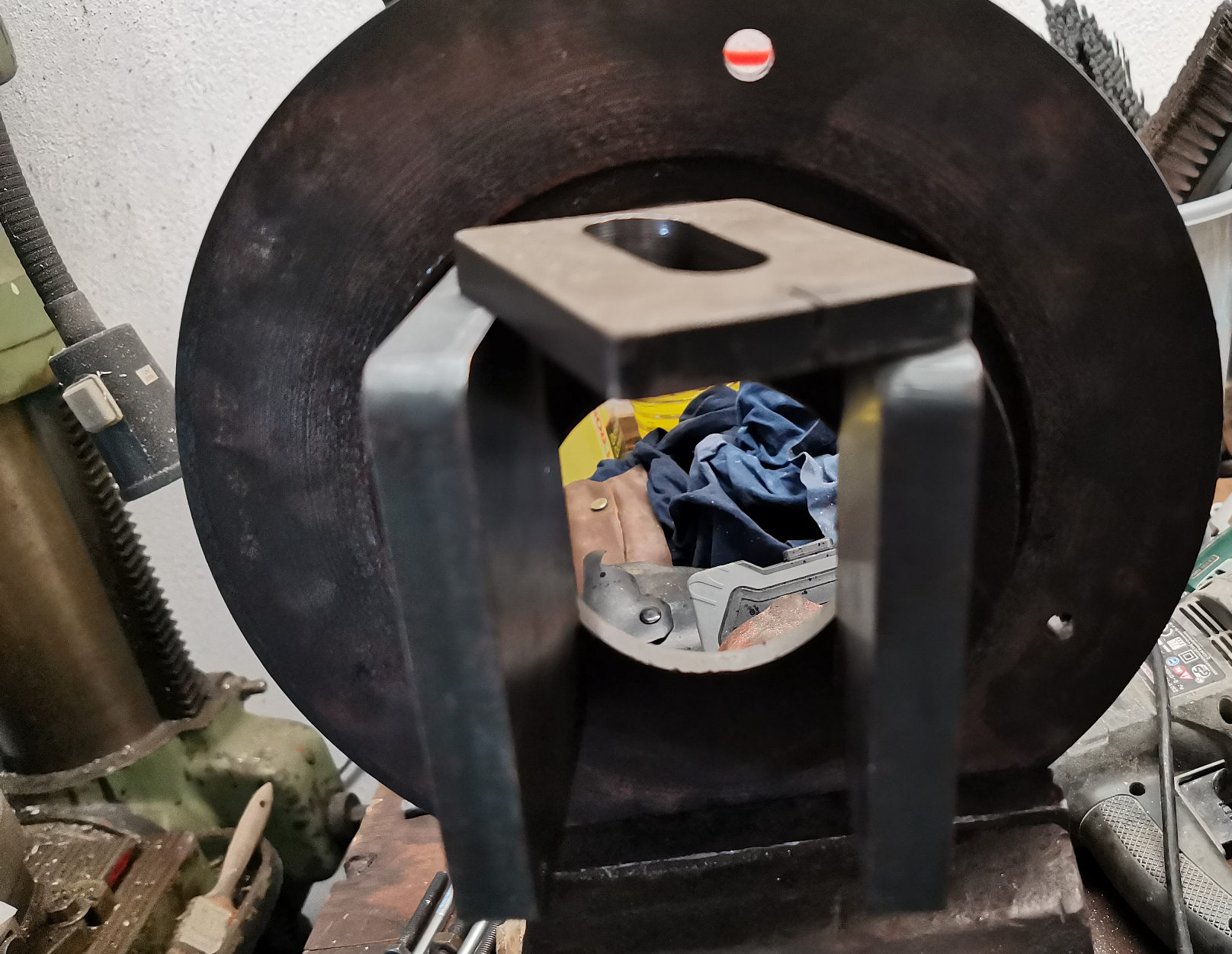

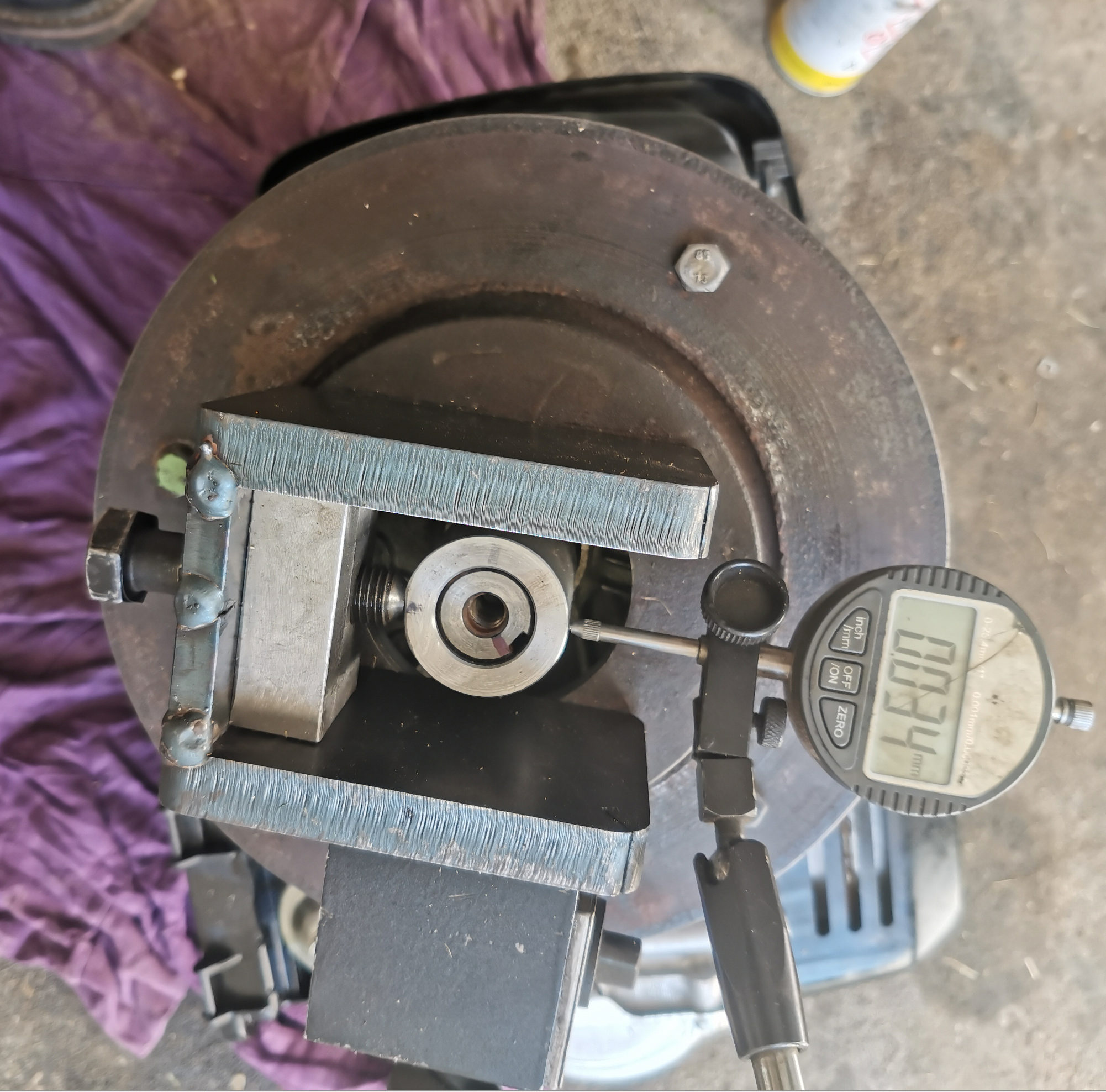

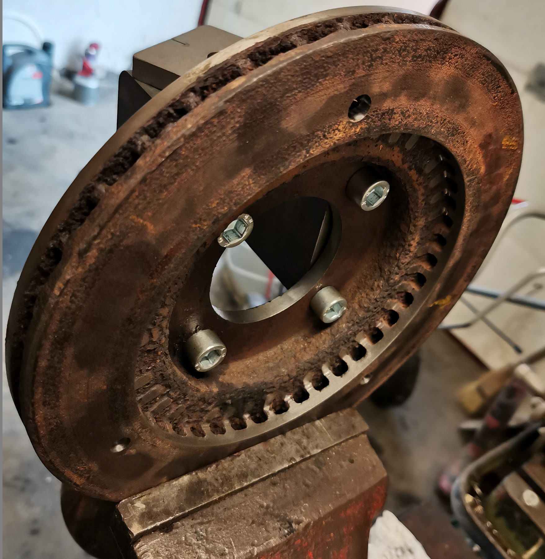

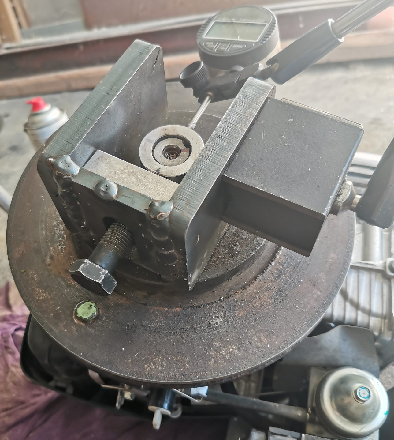

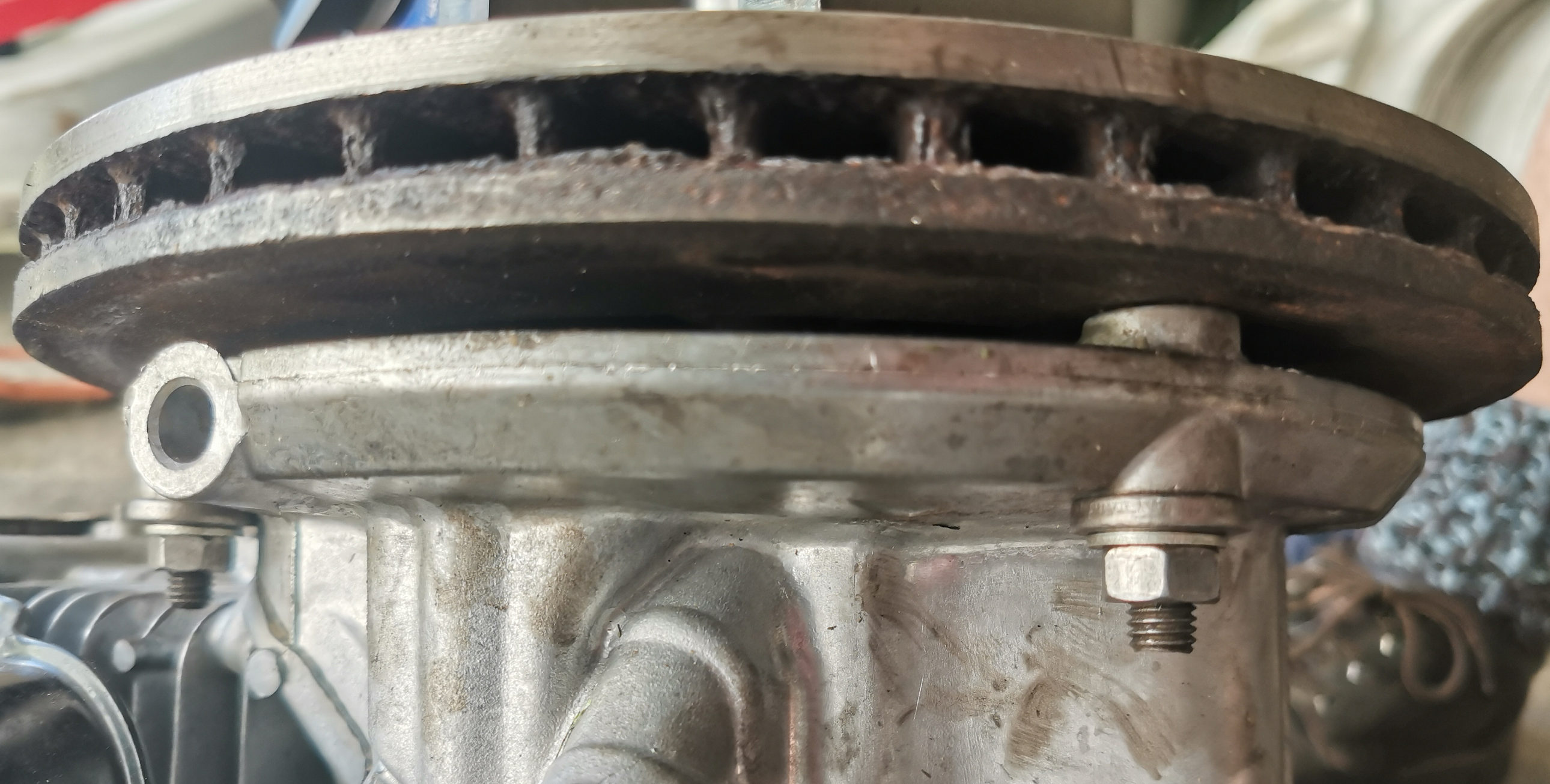

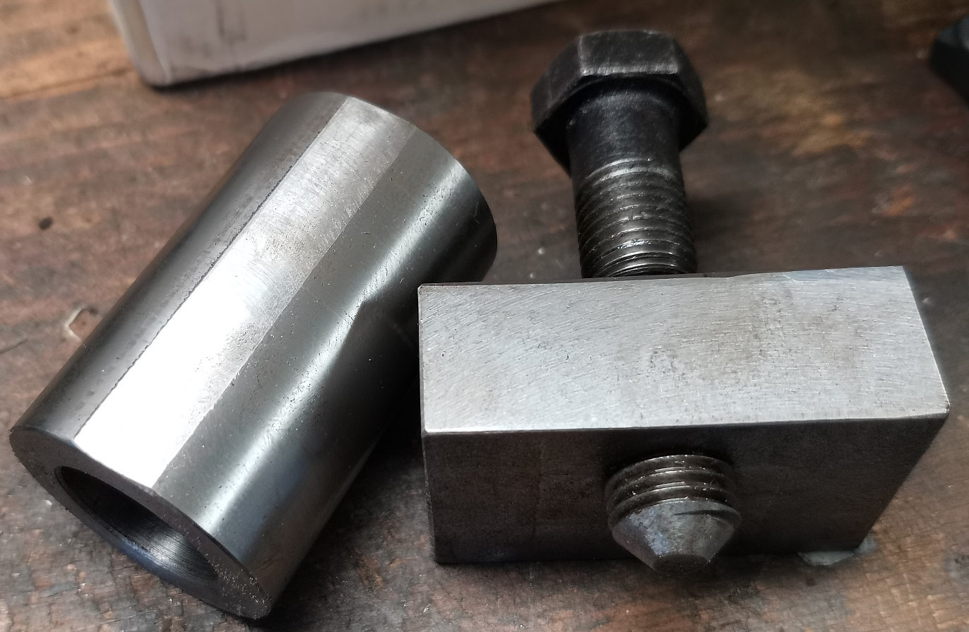

... rovnátko ohnuté hřídele (klikovky) na sekačce - vyrobeno ze starého brzdného kotouče + pár destiček
motor honda - hřídel ø25mm byla ohnutá o cca 8,5mm ... srovnáno na 0,06mm - (pak už se projevuje vůle v kluzném uložení klikovky, tak jsem to tak nechal)
* nikde nic neprasklo, motor šlape jako novej
