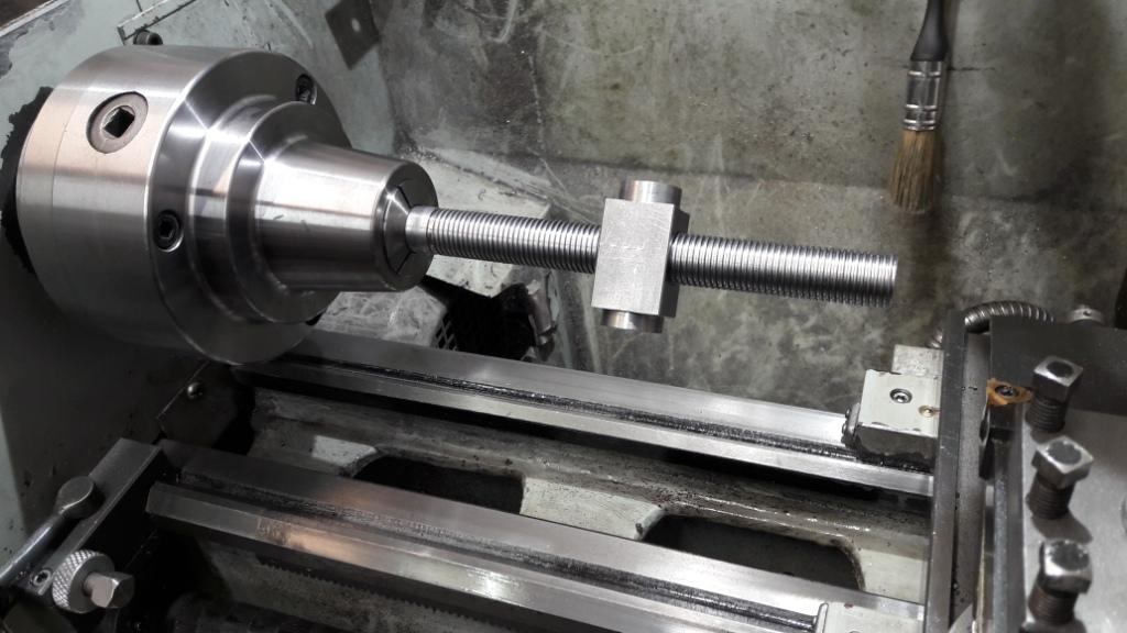

Milan199 píše: 27. 11. 2021, 11:07 2 mm stoupání je docela malý šroub - max tak 15. To se ti tam vejde držák na plátky ?
Vnitřní trapez je skutečně pakoška. Chce to užší nůž a trochu "přetáhnout" velký průměr závitu, aby ti to tutově nesedělo na tom vršku. Pak rozjíždět profil do boku.
Musím volit šroub podle nože/plátku.
Minimální díra, kam se to vejde, je 16 mm, takže šroub pr. 18 x2.
Otestuju to na nějakém plastu, nejdřív matici.
Pokud mohu poradit, tak to otestuj na automatovém hliníku. V tom plastu ledasco "zmizí". Vyrob si matici a na ní lícuj šroub.

To přesně chci; hliníkovou kulatinu už mám upnutou v kleštině, ale chybí mi nepřerušovaná chuť do práce. :) .

Hliníková matice se neosvědčila, ale to je fuck. Děkuji všem za rady, nakonec to dopadlo docela dobře. Ale živit bych se tím nechtěl, dělal jsem to celej den. Proti metrickýmu závitu je to vyšší dívčí. :)
