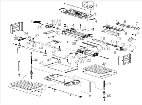

Imperiálne mierky nemám, ale teoreticky by to mohli byť matice 9/16"-16 tpi. Zistil som ale, že na jednej strane je ľavý závit. Zohnať takéto matice bude asi skoro nemožné.
Výrobca Scheppach oficiálne neponúka matice (tie čo tam už sú) takže pochybujem, že by ich vedel dodať.
Napádajú mi nasledovné riešenia:
- vytlačiť ich na 3D tlačiarni (čo neovládam a vyžadovalo by veľa štúdia)
- vymyslieť iný, zložitejší spôsob aretácie hlavy
- hoblovku neupravovať, a urobiť podložky na každú požadovanú hrúbku dosky
uvidím, ako budem postupovať
Ďakujem za pomoc

- vysoustružit je.
Jen mi připadá, že 9/16 to nebude, na to tam chybí skoro milimetr na průměru. I když u Číňanů je možné všechno :-)

Do týchto drevárskych strojov sa nevyznám, ale vyzerá to na rovnakú čínu ako Gude GDH 330. A viem, že Gude ponúka všetky náhradné diely, normálne si ho vyberieš z rozpisu podľa čísla, ako napríklad pri náradí Bosch.
Skús sa pozrieť tu, zadaj tam GDH 330 (nejde dať priamy odkaz): http://www.guede.com/cgi-bin/twinklecom ... onin=66669

Áno, väčšina tých hrúbkovačiek vyzerá že sú z jednej fabriky a majú inú farbu, prípadné drobné modifikácie. Gude, dokonca ani Metabo nemajú tie matice v nákrese očíslované (veď na nich sa nemá čo pokaziť :)
Scheppach ich má pod číslom 20, 30 https://ersatzteilshop.scheppach.com/pr ... 08901.aspx
Triton 88, 91 https://manualzz.com/doc/11808483/trito ... r---tpt125
Craftsman 8, 39 https://www.manualslib.com/manual/13311 ... =12#manual
Skúsim im napísať, ale veľké šance tomu nedávam
