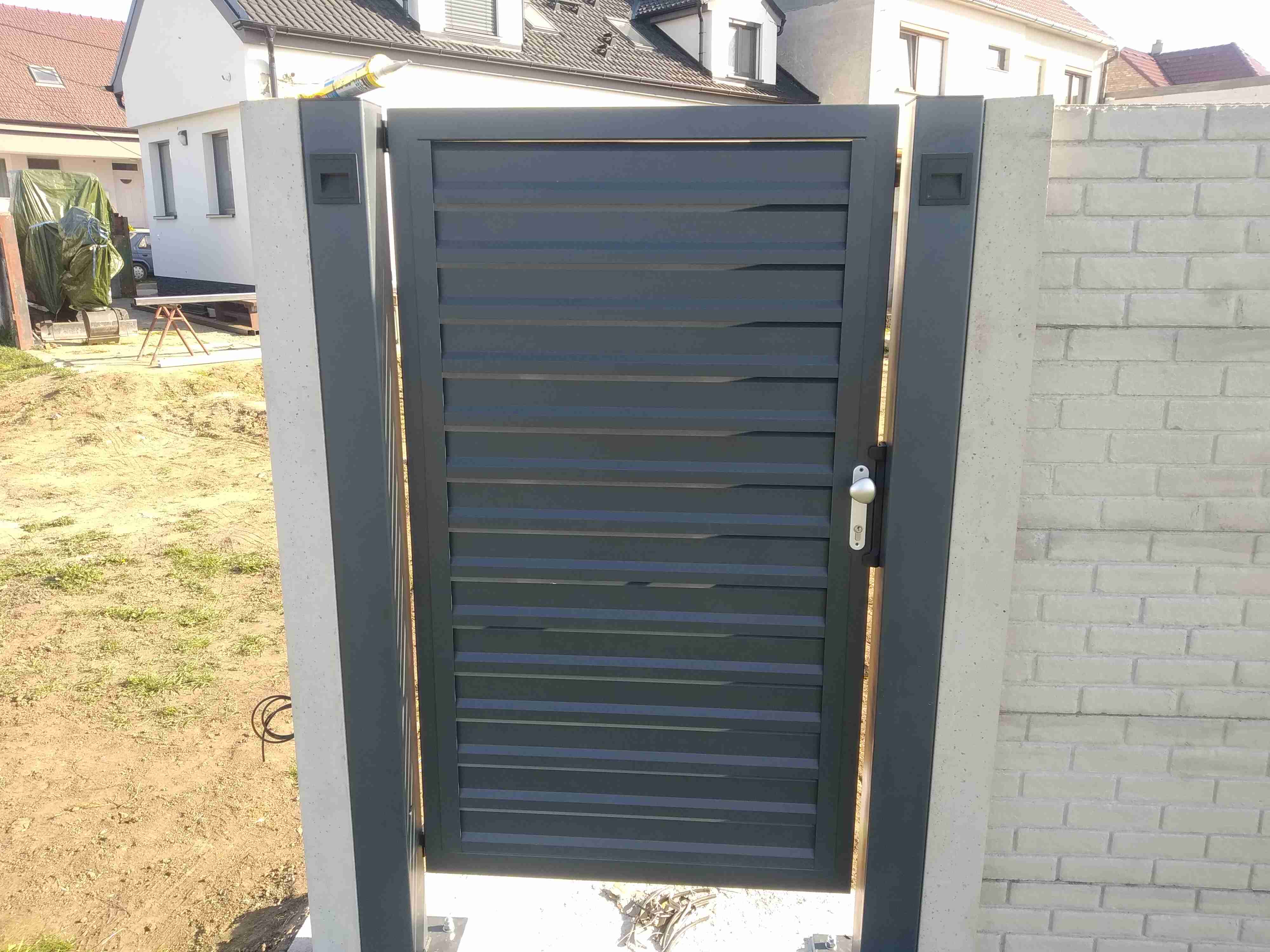

dostal jsem nůž na krk a musel začít makat trochu i na zahradě, tak jsem navrhl, vyrobil, osadil a zprovoznil menší samonosnou bránu s brankou průchod 1m, průjezd 6m. Dělal jsem ji přímo na místě, jen ta šína s nosným profilem měla přes dva metráky :D komponenty locinox, cais a pohyby nice robus 600, výplně hliníkové lamely, barva ws plast, chybí mně tam ještě osvětlení, kamery a nějaký blbinky, ale doma zas bude na chvíli klid :wink:

ps. ohledně té brány ... když sluníčko ohřívá jednu stranu dlouhé brány s černou výplní = brána se bude celkem slušně prohýbat ... *způsobuje to problémy na dojezdové straně :D

na moravě svítí sluníčko z obou stran :lol:

Podle sklonu stínů na fotkách odhaduji, že ta brána se bude pohybovat severo-jižním směrem, takže sluníčko na ni bude svítit z jedné strany dopoledne a z druhé strany odpoledne.
Mimochodem, tady na severní polokouli máme takovou zvláštnost, že na severní stranu baráku svítí v létě slunce dvakrát denně.
Nejdřív ráno po východu a pak večer před západem.
