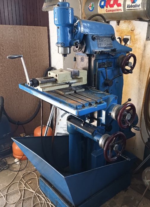

Pozná někdo?
Příspěvky: 9607
1. 6. 2022, 7:48
Každá informace (výrobce, typ, parametry, kvalita, postřehy, ..) vítána.
Dík, T.
EDIT: Prodejce uvádí r.v. 1985, ale může to být blbost.

No asi kopie deckela jedničky, puvod nejspis cccp

Chvilku jsem hledal a zjistil. Je to ruská 6B75.

Super, díky moc!

Radek335 píše: 1. 6. 2022, 3:51 Čus
https://www.google.com/search?q=6%D0%92 ... 7&biw=1862
No, ona ale není ruská, ale jerevanská (tj. armenie) a nebo litevská - dělaly se kdysi na dvou místech.
Arménský byly páchaný v Ереванский завод фрезерных станков ("současný" Yerfrez - yerfrez.com ) a byly obecně tak o třídu lepší než cokoli vyrobený přímo v rusku (typicky třeba ty šílený :roll: automaty z Moskvy). Litevský pro změnu byly ještě o kategorií lepší - ty byly obvykle udělaný docela pěkně.
Samozřejmě je otázkou jak vypadá ten konkrétní kus - přece jenom je to mašina stará nejspíš minimálně nějakých cca 40 let, na první pohled je nově nafáblovaná štětkou, což obvykle bývá jasný signál.
Jestli ta fabrika v jerevanu ještě funguje netuším, protože stránky vypadají krutě zapomenutě - a od 2015 neaktualizovaný - ale odhadem tak před 15ti lety se ještě daly koupit normálně náhradní díly - (teda třeba typicky třeba ty kola pro pohon vřetene, co se dají celkem snadno rozvalit, když nějaký píp si "myslí", že se na tom dá raubovat ocel jako na FA4 negativní hlavou).

Musel bych trochu nastudovat, co všechno a jak zkontrolovat. Jinak je to asi 40 minut autem, což je celkem pohoda. Největší problém je ten, že to momentálně nemám kam dát :roll: Taky nevím, jestli rozjezdy 250 x 150 x 290mm nejsou trochu málo. Na druhou stranu oproti frézovacímu přípravku a rachetické CNC portálce by to rozhodně pokrok byl a asi nebude problém to případně poslat dál. Cane ja řekl bych gut (52kkč).
