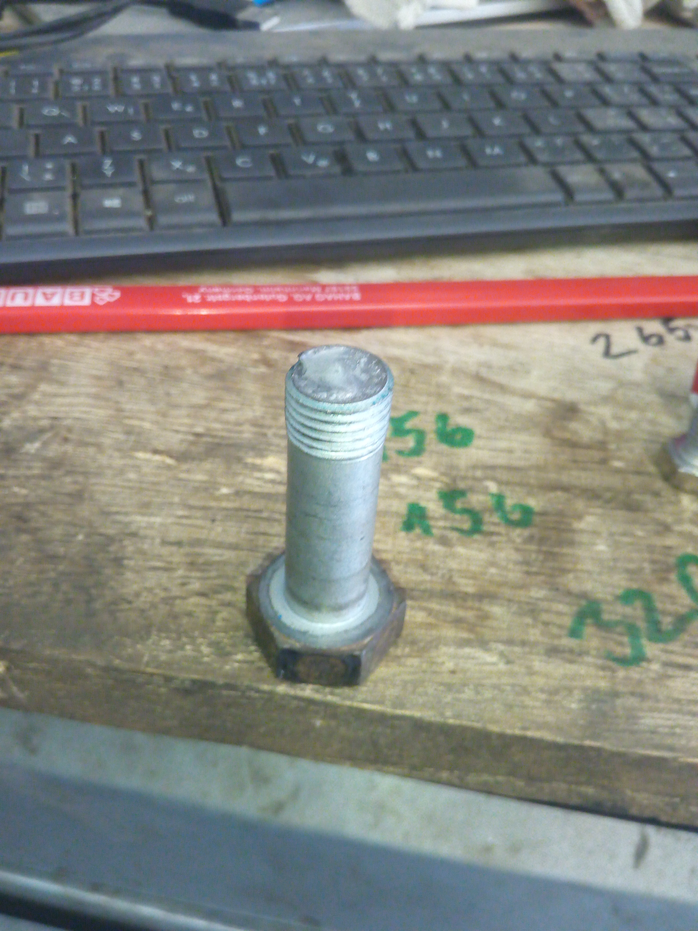

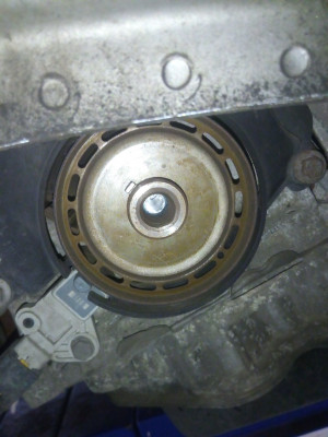

Ahoj
potreboval bych nakopnout jinym napadem nez mam ja
sroub remenice klikove hridele, original na lepidlo, po 5mm se zaseknul...nesel ani zpet, mechanik ho urval. Rucni odvrtani nepripada v uvahu a vytahovakem je to nesmysl
moje reseni je vyndat motor a usadit na frezku, frezou o prumeru vnitrniho zavitu kliku odfrezovat na horizontce a zbytek vyloupnout tak jak to delam pri zatrzenych
zavitech
nakej jinej napad? :?
diky

Kouká ho kousek ven? Jednou jsem podobný šroub zkusil polít kapalným dusíkem a on se pak dal kleštěmi vyšroubovat. Ale asi to byla náhoda, podruhé se mi to už nepovedlo.

urobit puzdro na vrtak a odvrtat to rovno na mieste?

prochaska píše: 3. 6. 2022, 2:12 Kouká ho kousek ven? Jednou jsem podobný šroub zkusil polít kapalným dusíkem a on se pak dal kleštěmi vyšroubovat. Ale asi to byla náhoda, podruhé se mi to už nepovedlo.
je 40mm pod vrcholem kliky, viz foto v klice natvrdo asi kouslej
já u toho nebyl...dával sem si zrovna kafe ....ke mě vždy přijdou a držej šroub v ruce a drbou se na hlavě :lol: :lol: :lol: :lol:

Modros
Příspěvky: 2122
3. 6. 2022, 2:31
gekonko píše: 3. 6. 2022, 2:16 urobit puzdro na vrtak a odvrtat to rovno na mieste?
nad tím sem taky přemýšlel ale nemám nad tím absolutní kontrolu a nemůžu si dovolit zničit tu klikovku....pokud vrták začne uhybat je konec....navíc ten šroub je dlouhej jak tejden do vejplaty
když podobné věci frézuju mám to tiptop a jenom me vypadnou proužky závitu...to si u vrtání nedokážu představit
i to frézování bude problém....vychází to na 11,75 podbroušenou 12ku frézu mega dlouhou
závit M14
Příspěvky: 10269
3. 6. 2022, 2:41
To neukecáš ,motor musí ven a na mašinu.

Příspěvky: 7617
3. 6. 2022, 3:24
nesmysl
ten šroub je výrazně tvrdší než klika
uhne to
... ma mašinu a odfrézovat

3. 6. 2022, 3:25
No, aby druhy motor nebol lacnejsi ako deontaz kluky a frezovanie
Modros
Příspěvky: 2122
3. 6. 2022, 3:29
atlan píše: 3. 6. 2022, 3:25 No, aby druhy motor nebol lacnejsi ako deontaz kluky a frezovanie
já nebudu vyndavat kliku.....ja upnu celej motor
a je to dlouholetej zákazník...jde to zamnou....proto s tím chci vychcat......ale prej to nejde říkal Fmodel :lol: :lol: :lol: :lol:

začal bych tím, že bych zatočil čelo toho zbytku šroubu (co zůstal venku) a píchnul tvrdost.
Protože podle mě je dost dobrý vědět, co mě čeká - tudíž co to bude dělat. Navíc bych si to radší na tom zbytku i zkusil nenečisto - podle mě je lepší a levnější si to zkusit, než pak kupovat novou kliku až se to někde v půlce hlodání co nevyšlo, zamudlá.

já ten šroub znám...vím jak na něj...nejvetší problem na začátek je ta hloubka

je to 10.9
a já chtěl vymyslet něco jiného než jistotu složeného motoru na mašině. Tam to musí klapnout...a taky klapne
pouze nestíhám a to že ho vyndám...sem věděl už ráno když mě to oznámili :lol:
