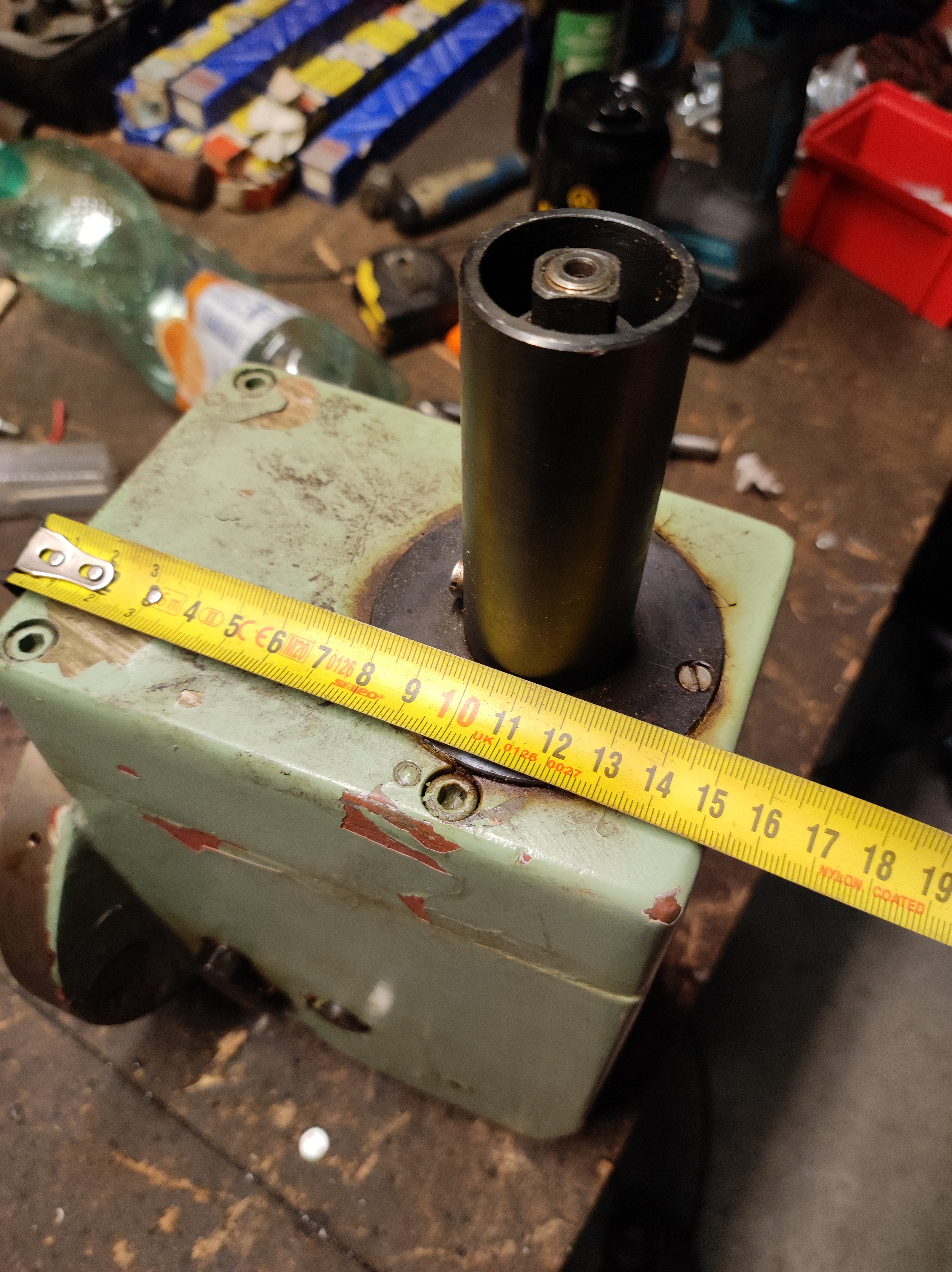

Ahoj, stavím takovou malou univerzální frézku, jaké rozměry má ta kostka v které je vřeteno a můžeš prosím přiložit fotku s tím vnitřním kuželem, ze strany upínání nástroje ? Díky Tomáš

Tomas999 píše: 31. 5. 2022, 8:39 Ahoj, stavím takovou malou univerzální frézku, jaké rozměry má ta kostka v které je vřeteno a můžeš prosím přiložit fotku s tím vnitřním kuželem, ze strany upínání nástroje ? Díky Tomáš
Ahoj
Doplňuji fotky s rozměry
Kdyby nesedělo mám ještě jednu
Mohu kdyžtak dát fotky i té, ta je ale v horším stavu
Jinak kužel nemá zajišťovací kameny, ze zkušenosti vím že ta 30 udrží hrubovačku 60 platkovou frézou bez protočení úplně na klid
Ale měl jsem v plánu na vřeteno udělat mezi kroužek daný za tepla který by držel kameny a určoval mi pozici trnu.

Ahoj, průměry té příruby můžeš také oměřit. Díky

Pokud mám správné informace tak tyhle hlavy byly určeny na použití s přímou kleštinou, proto tam nejsou kameny.

Doplňuji fotky příruby
Jinak ano tyhle hlavy se dělali na přímou kleštinu, však v týhle je 30 kužel proto jsem si ji i kupoval

Příruba hlavy

Neni ta hlava nahodou od pana z Holic ? Mel 2, bral jsem tu prvni...mmj. je to hlava na frezku Tos FN20, prevod ma 2,5 ( na vstupu 2500ot na vystupu 6300 ).Nepasuje na FN32 ani FN40, na FNGJ uz vubec ne.

Hlavu jsem měl na projekt křížové hlavy s výsuvnou pinolou, nakonec jsem však pořídil maho 800 kde je hlava s hydraulickým upínáním takže tuhle mám navíc.
Jinak jsem asi nikdy neřešil na co jaká hlava pasuje, spíše mi šlo o dostupnost, není problém si udělat mezi přírubu a hlavu dopasovat.

hlava pekna ale pouzitelna jen s klestinama jakmile tam das trn tak je frezovani peklo frezovat 60 frezou to musi byt minimalne 3 pekla jakmile tam das klestinu tak je frezovani klidne ani nevis ze frezujes a je do 16 mm max.

len pripomínam, že tieto klieštiny tam nevojdú:
https://www.aliexpress.com/item/4000090 ... 1802y0Vybi
vadí tá valcová časť , je asi o 1mm hrubšia než dutina v hlave

pouštím to dalším zájemncům, vadí mi ten převod do rychla, potřebuji otáčky pro běžné frézování, musel bych to za motorem převodovat do pomala, pak to pojede zase do rychla..., převod bude asi taky trochu hlučný a pak to upevnění přes tu kruhovou přírubu mi nevyhovuje. To upnutí přes ty vložené matky které drží jen svojí půlkou mi přijde málo tuhé na hrubší frézování oceli. Na hliník je to asi dostačujcí. Díky Tomáš
