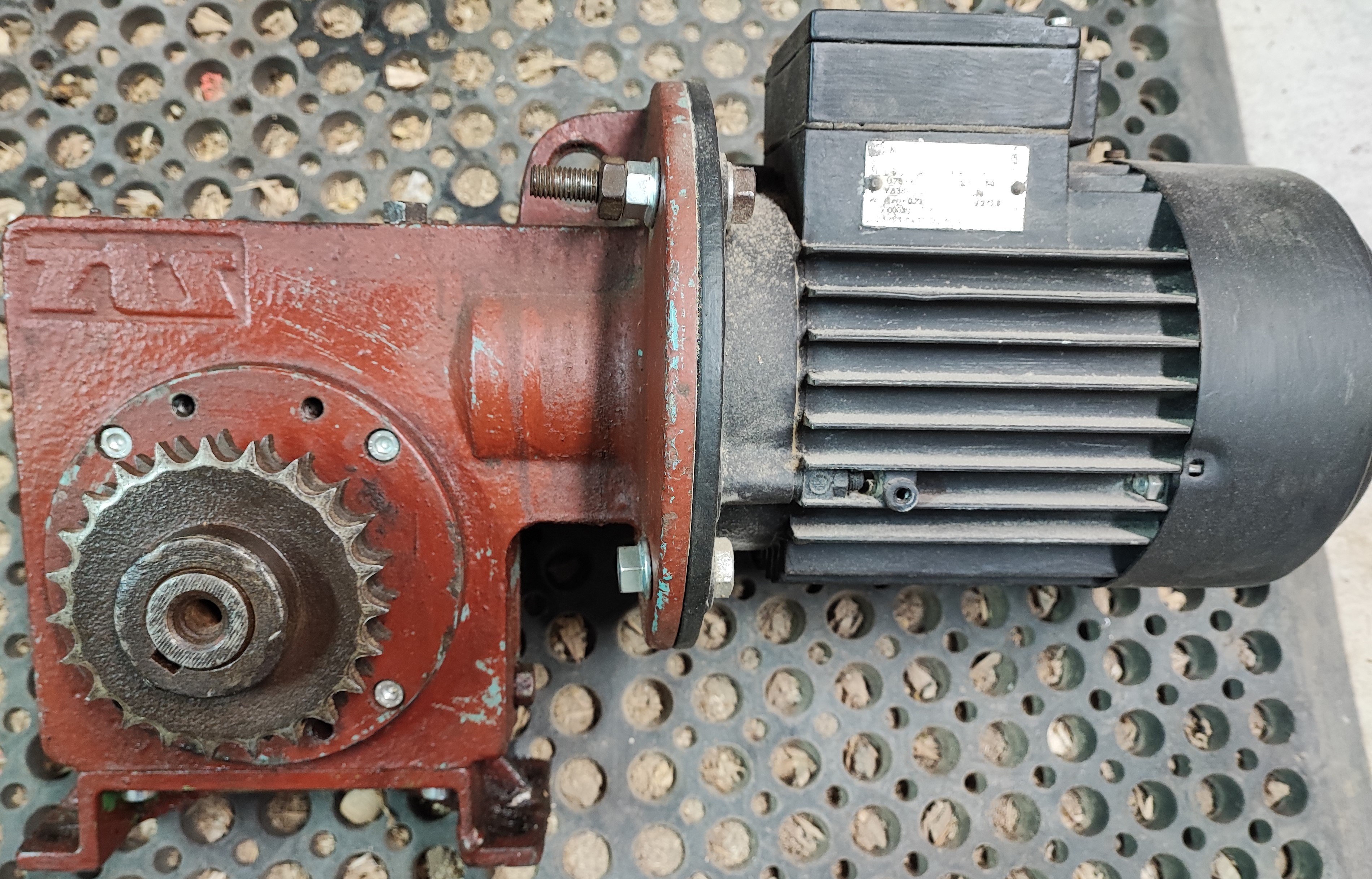

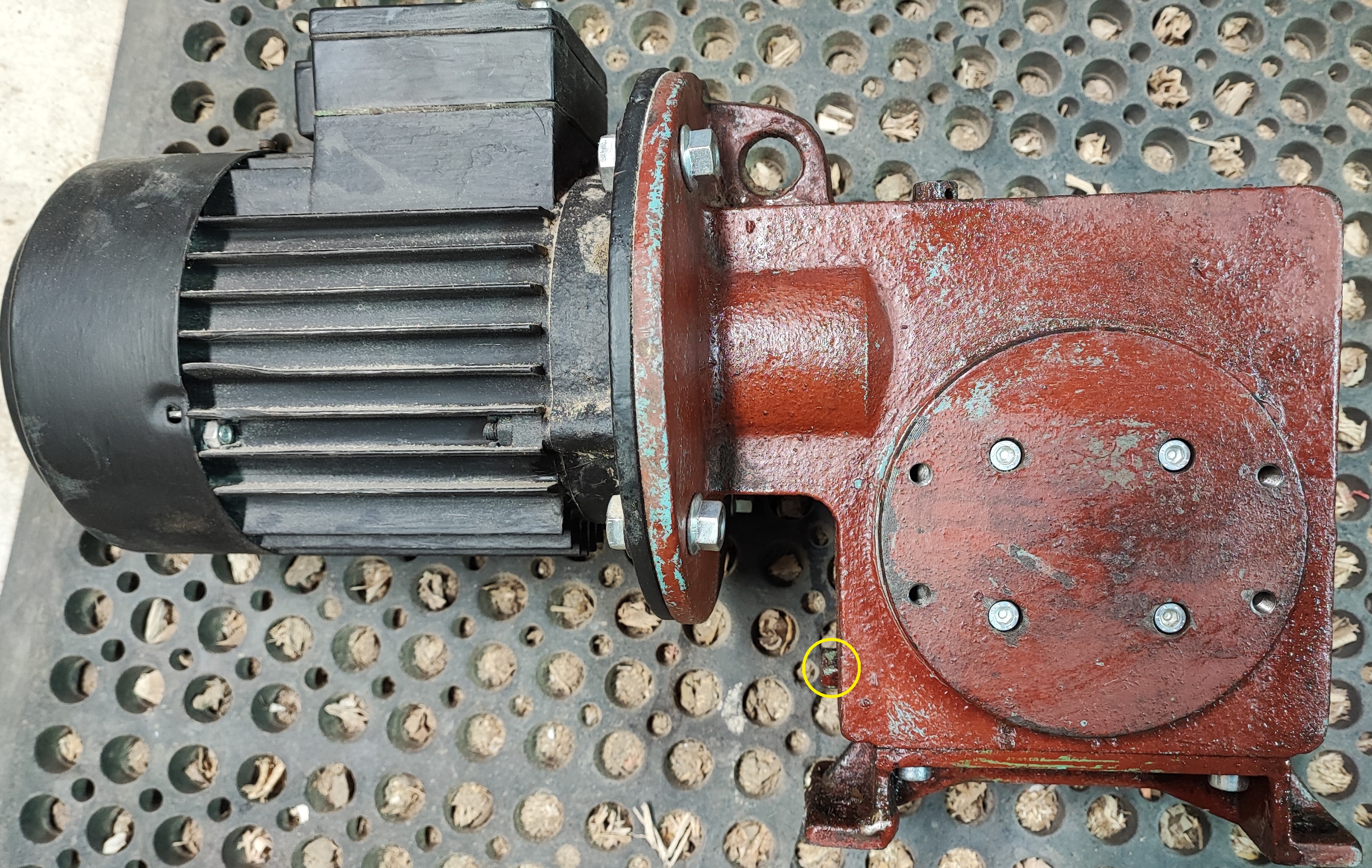

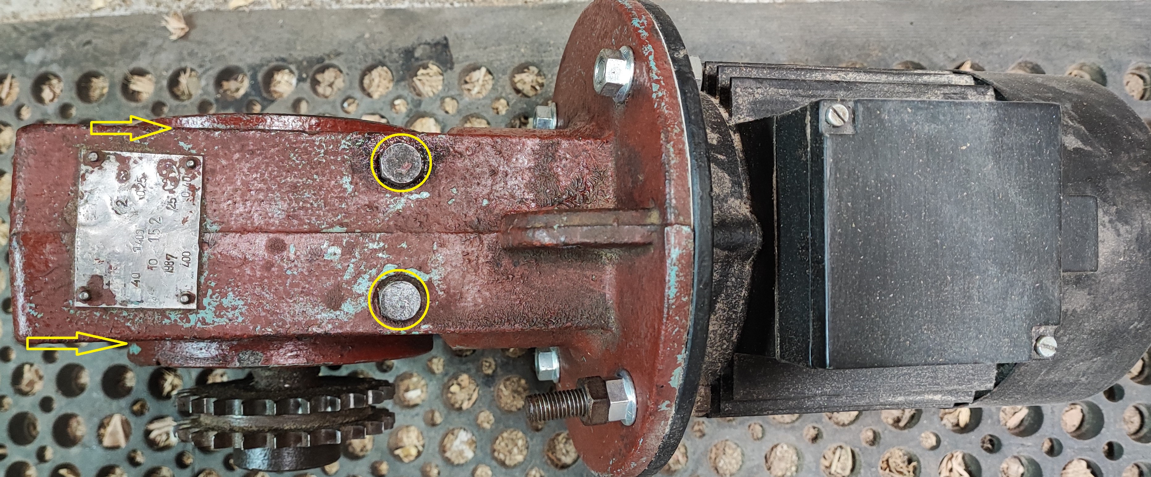

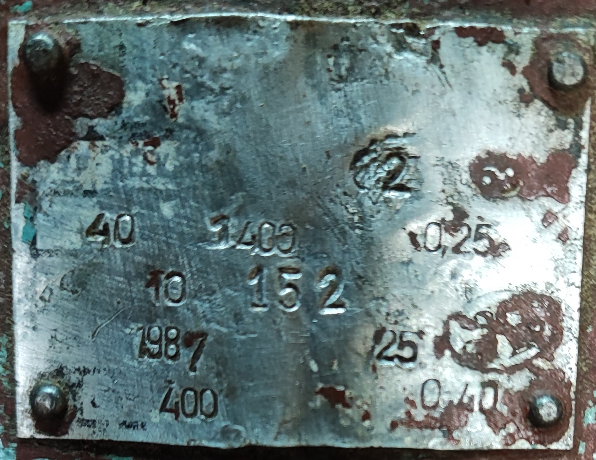

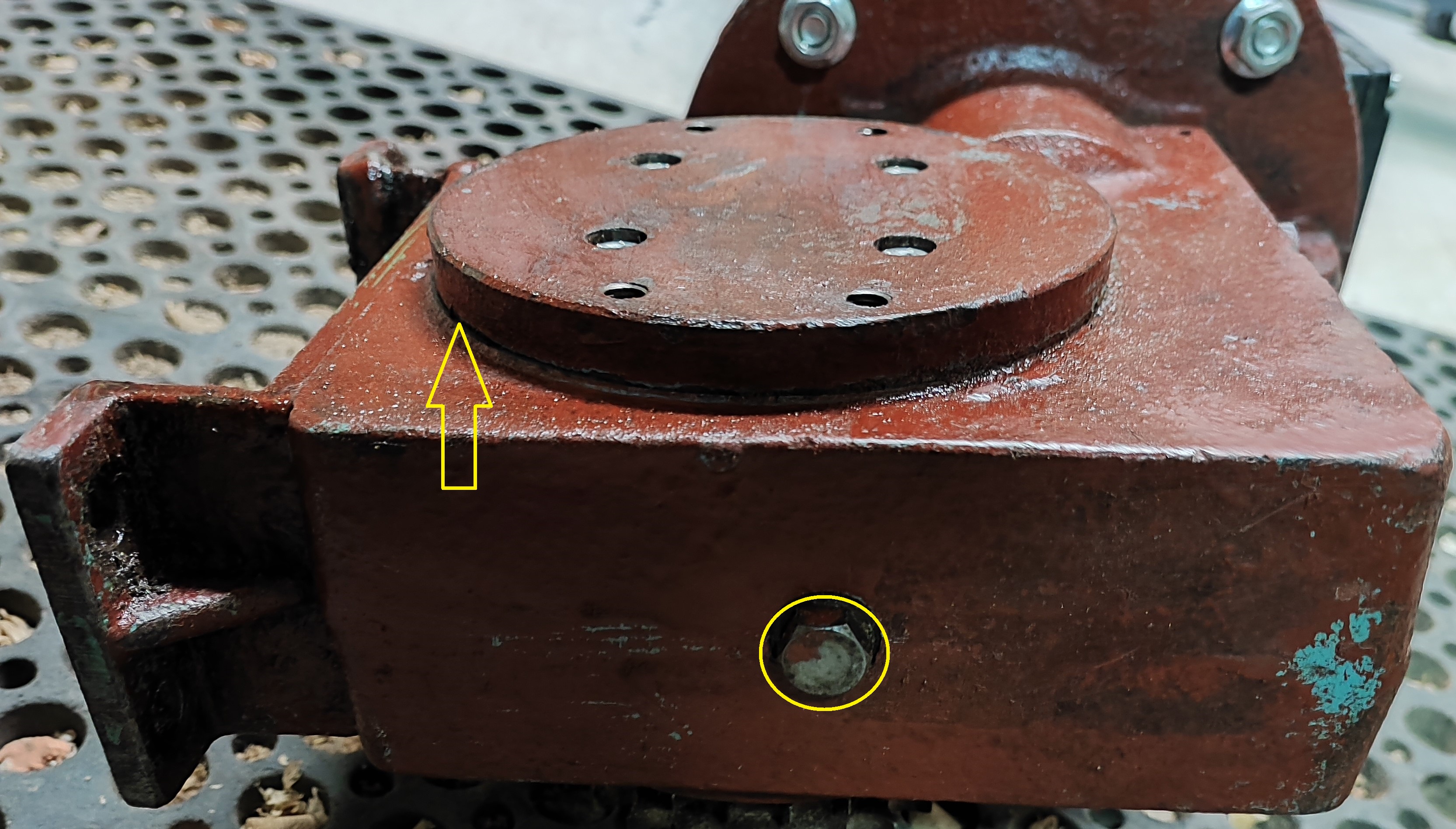

Zdravím,
Prosím vás vedel by ste mi niekto poradiť kde kúpim všetky tesnenia a šroby na túto prevodovkou? Je to TSN 030 444 .02 je to výrobca ZTS. V prílohe je foto. Ďakujem

bočné veká na silikón. treba najprv nasucho skúsiť, niektoré prevodovky počítajú s hrúbkou tesnenia, tam by mohol byť problém.
skrutky ktoré? tie napúšťacie tam sú, stačí nové podložky. napr. medené, hliníkové, papierové a ak nebudú, tak to utesní aj vodárska niť, alebo teflonová páska.
ak to tečie, možno je problém aj inde. gufero na vstupe je OK?
tie napúšťacie skrutky sú všetky rovnaké, alebo má jedna v sebe odvzdušňovací otvor?

No a bez laseru kúpiť v mototechne kus tesniaceho papiera, vedľa v papiernictve nožnice a prípadne lámací nožík a vyrábaš tesnenia aj bez laseru.
Čo sa týka skrutiek, tam síce môže byť problém, ale je vcelku možné že sú aj tie štandardné a zohnateľné. Skús napr. https://www.dmpsteel.sk
